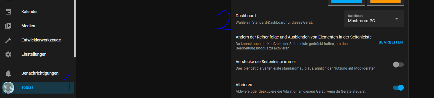

Moin du kannst doch bei verschiedenen Geräten / Nutzern ein anders Dashboard als Standard einstellen.
Tobi
die Option mit dem Standard Dashboard ist ausgegraut.

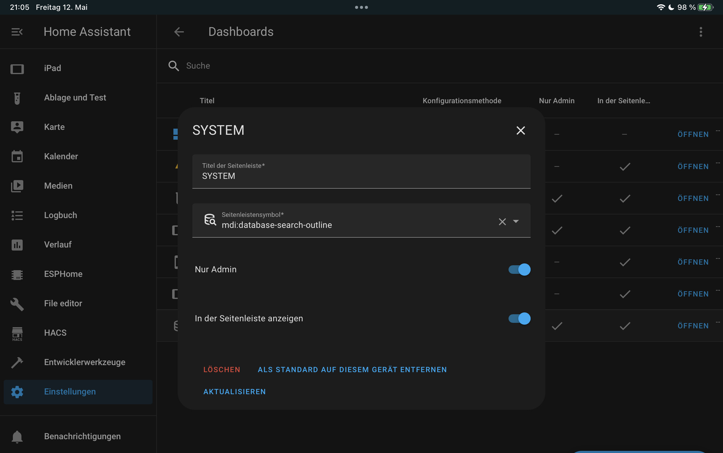

He? Ist doch easy beim erstellen von den Dashboard wirst du gefragt nur admin? Und in Dashboards die Seiten kannst du unter den Stift und sichtbarkeit noch anpassen wer die seite sehen darf und wer nicht.

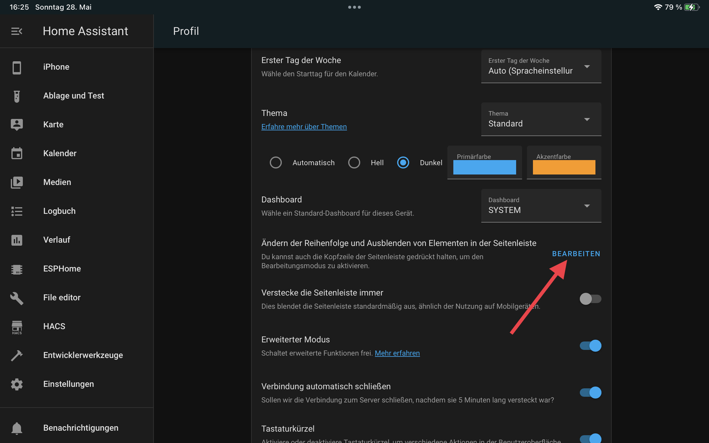

Es gibt bestimmt andere Wege es „eleganter“ zu machen😅 aber… ich habe bei mir extra für sowas ein mobiles Dashboard erstellt und auf der iPhone App meiner Frau alles andere ausgeschaltet (ausgeblendet) geht auch einfach über Profil einstellen auf jeweiligen Gerät (Ändern der Reihenfolge und Ausblenden von Elementen in der Seitenleiste)
Meine Frau hat natürlich keine Admin rechte … alle andere Dashboards sind nur für Admin sichtbar …vielleicht nicht die beste Lösung aber es funktioniert gut für unsere Zwecke.…:wink: Des Weiteren habe ich auch bei meine Frau „Verstecke die Seitenleiste immer“ aktiviert
Ja, das wäre noch eine Alternative. Nur möchte ich ungern auf “fremden” Handys die App konfigurieren. Sehe eher das Problem, das jeder quasi die Änderungen ja wieder rückgängig machen kann.

Wenn du auf Dashboard edieren gehst, dir dann eines heraussuchst und auf den kleinen Stift klickst, da kannst du dann die Sichtbarkeit für jeden User einstellen.

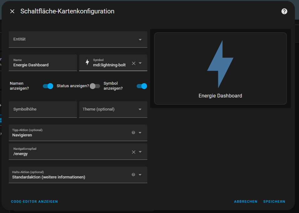

Wenns über die App laufen soll, notfalls ein Dashboard machen wo ein Button drauf ist der zum Dashboard führt.

wie erstelle ich ein Button zu einem Dashboard (Energie)?
Es soll nur für ein Handy sein.
show_name: true
show_icon: true
type: button
tap_action:
  action: navigate
  navigation_path: /energy
icon: mdi:lightning-bolt
name: Energie Dashboard
