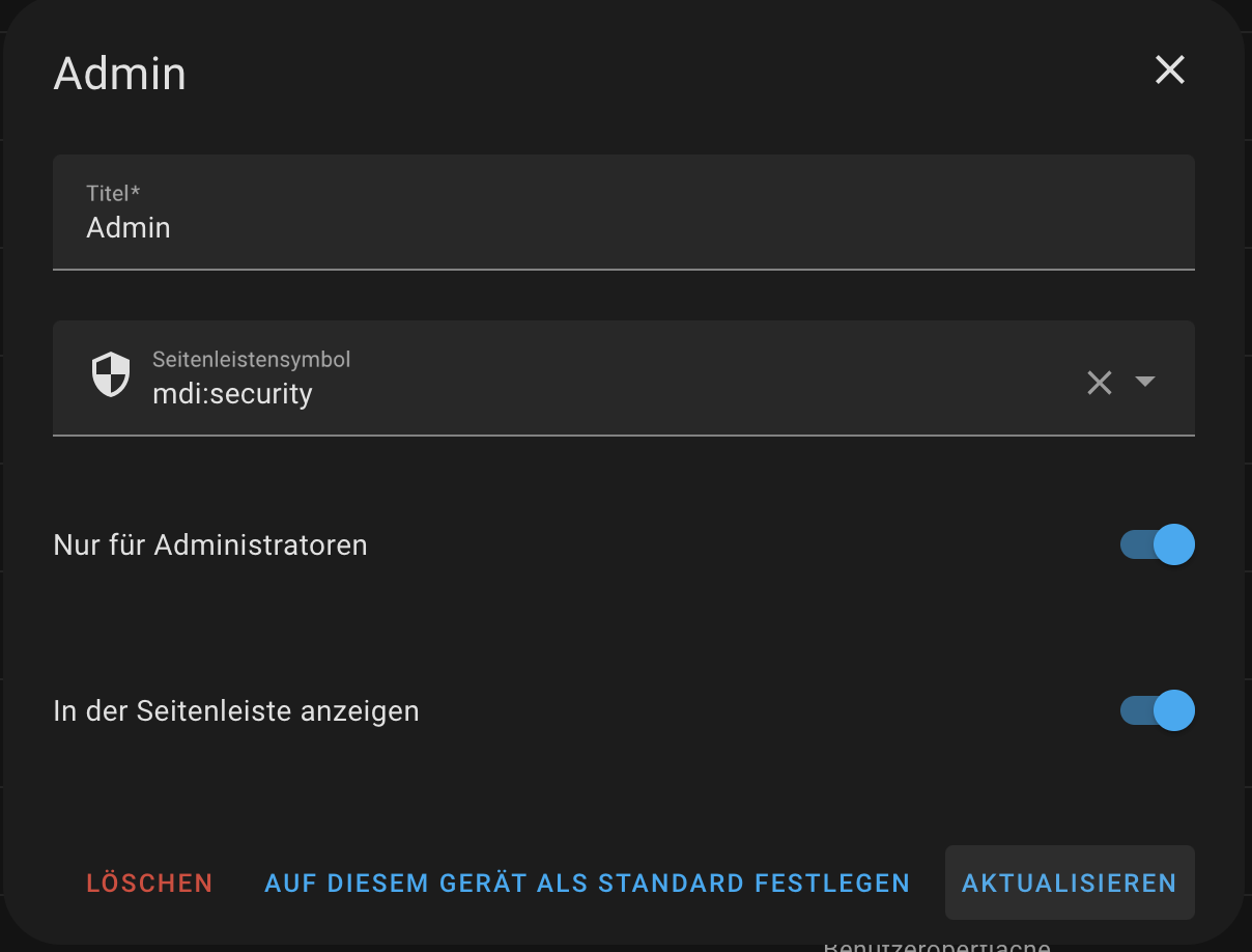

Einstellungen - Dashboard

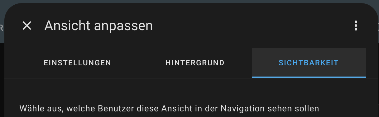

Kannst Du definieren on das Dashboard nur für den Admin sichtbar ist.
Innerhalb eines Dashboard, kannst Du bei den Ansichten die Sichtbarkeit je Person definieren.
