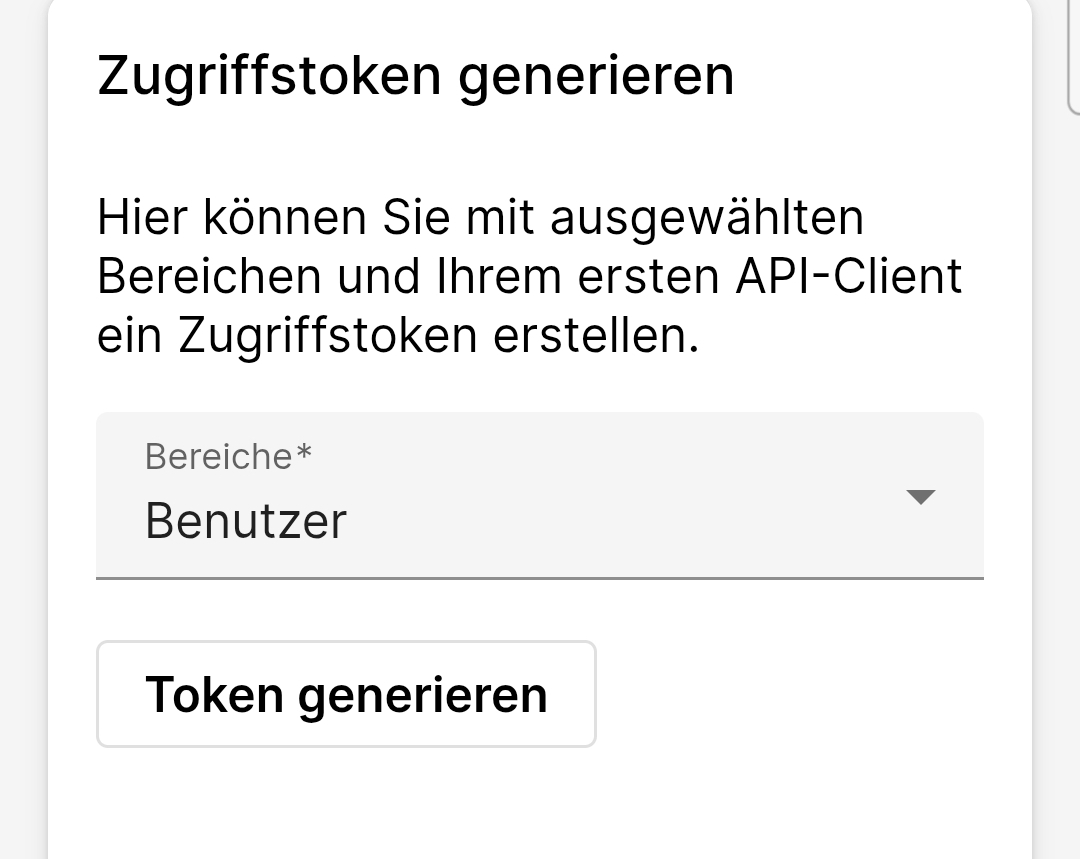

Vielen dank für die schnelle Antwort. Verstehe ich das richtig, dass ich eine “Token” generieren muss?
Das habe ich gemacht und den “Token” dann im HA bei “Client-ID” eingegeben.
Bekomme aber immer die meldung “Authentifizierung fehlgeschlagen”
Was mache ich falsch?
Ja, genau da generiert man ein Token. Das taucht dann auch mittig in der Tokenübersicht auf.
Gibt es irgendwelche Hinweise im Logfile der Viessmann-Integration?

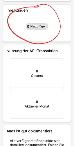

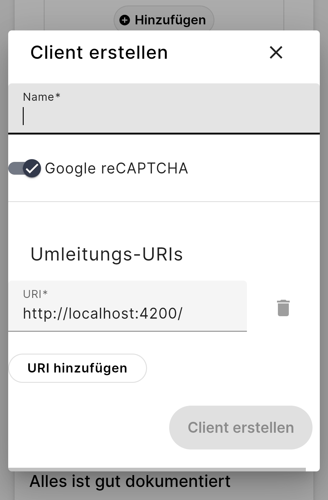

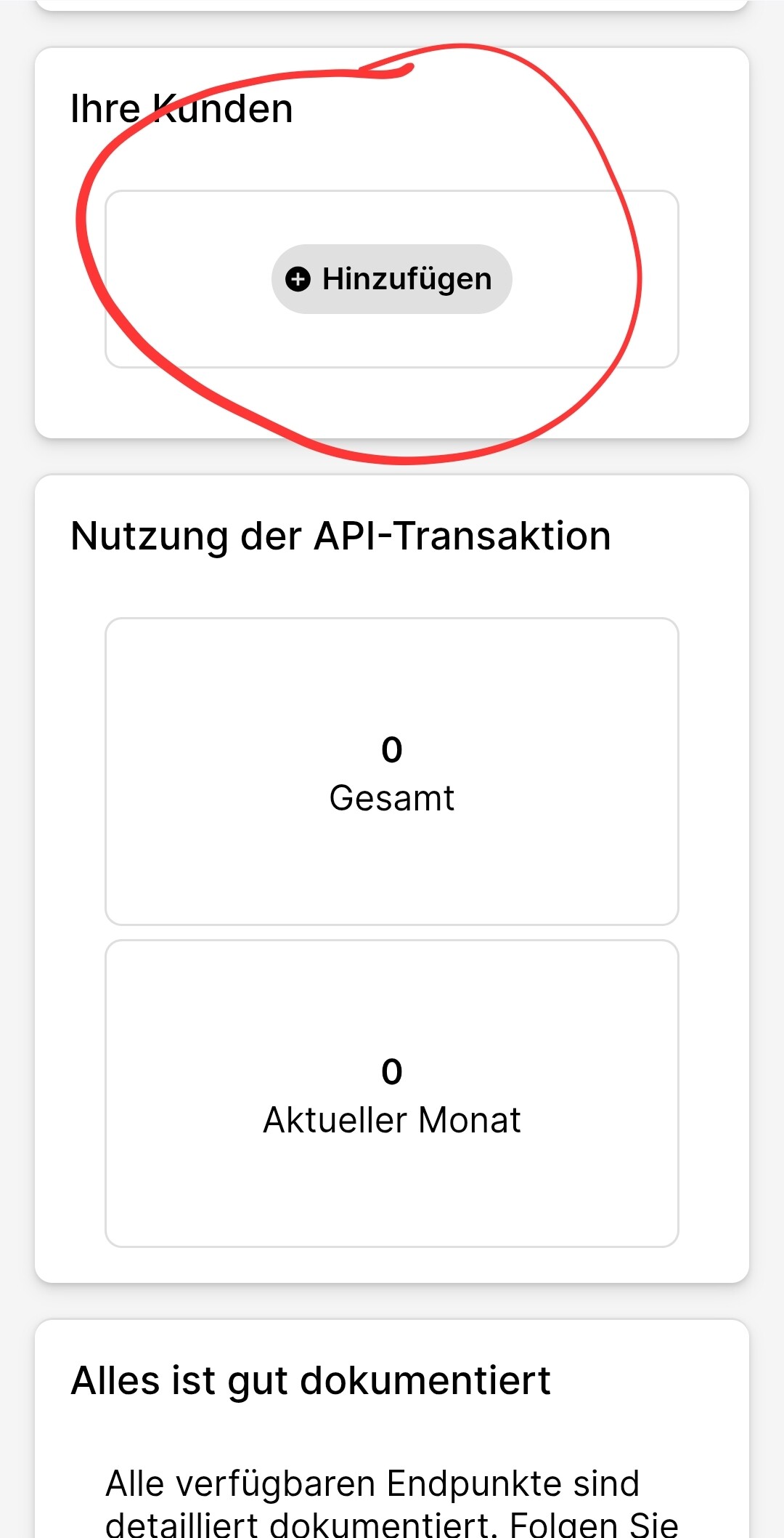

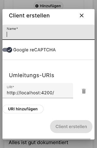

Sehe ich das richtig, dass ich erst einen Clienten anlegen muss?
Vorher öffnet sich das fenster für die API nicht.
Ist es vielleicht möglich, dass die Authentifizierung nicht funktioniert, weil ich gerade unterwegs bin?
Der Client wird ja über den localhost angesprochen.
Ich kann das in meiner Integration leider nicht mehr auslesen was da hin muss. Aber ich hab am Standard nichts gefummelt.
Kann sein das es nur vor Ort geht.
ja, du musst quasi dein erster und einziger Kunde sein :slight_smile:

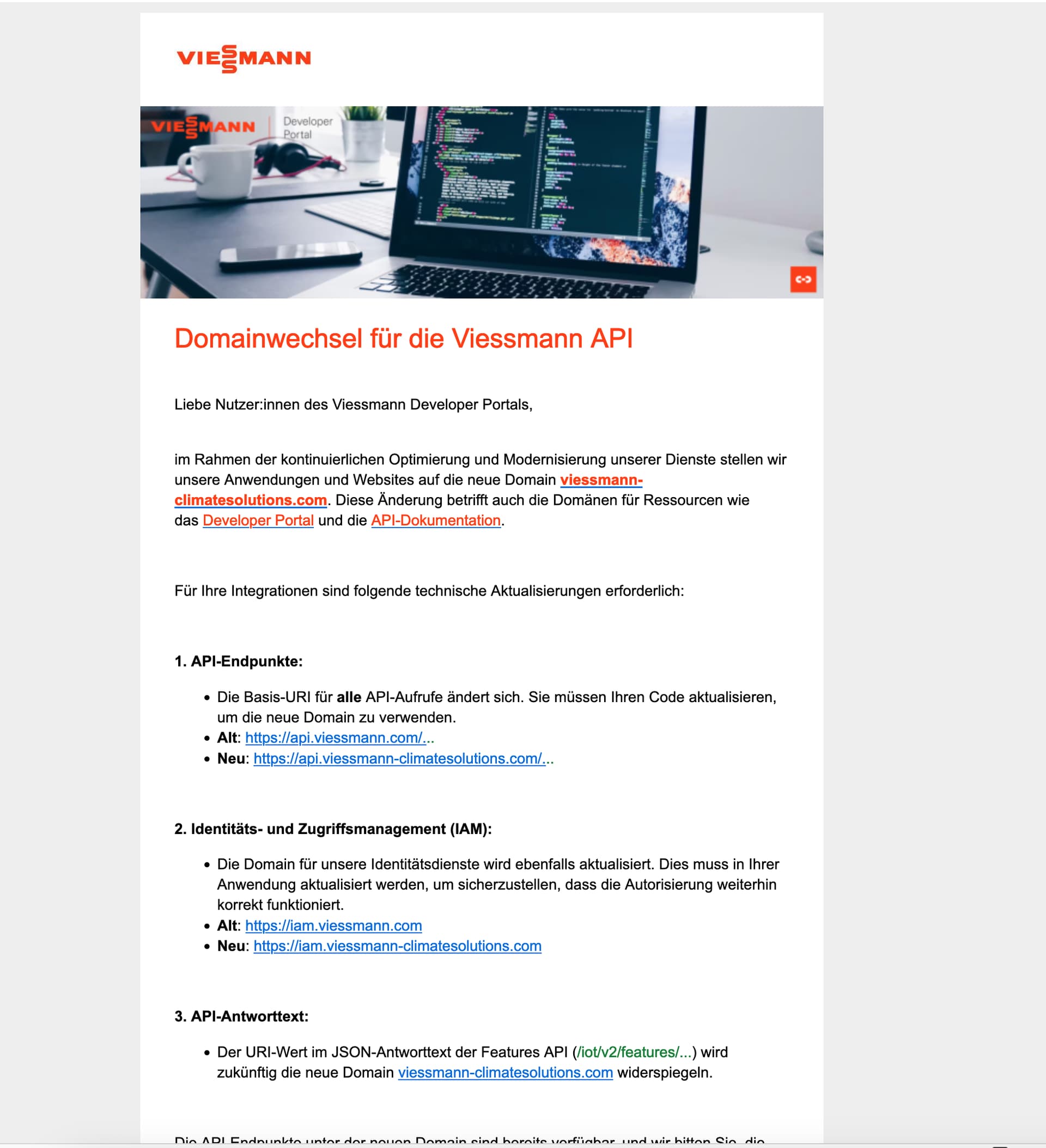

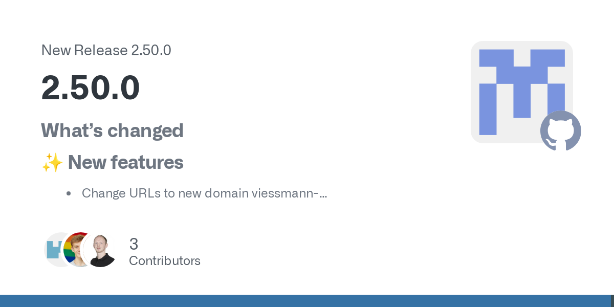

Hat das schon jemand umgesetzt alt gegen neu und gibt es da eine Anleitung.
Im darunterliegenden Python schon umgebaut, denke das wird in der Integration auch bald kommen:
Also dann ist noch Zeit denn die Alten Adressen laufen noch bis zum vierten Quartal.

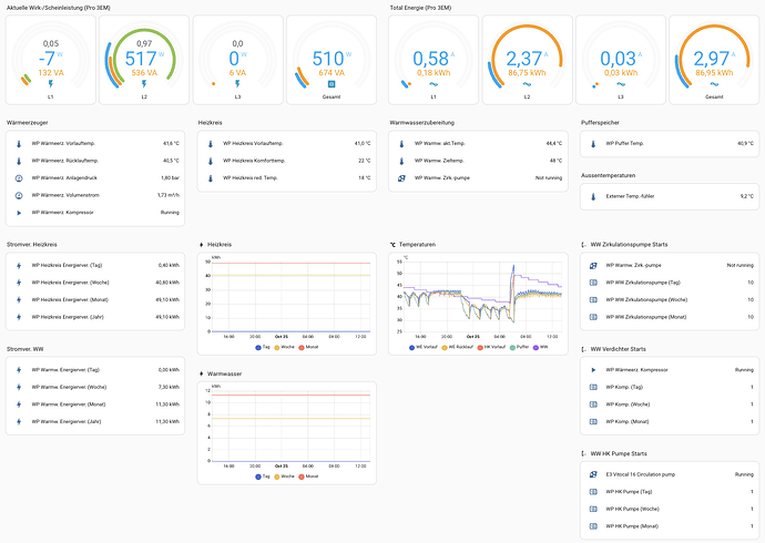

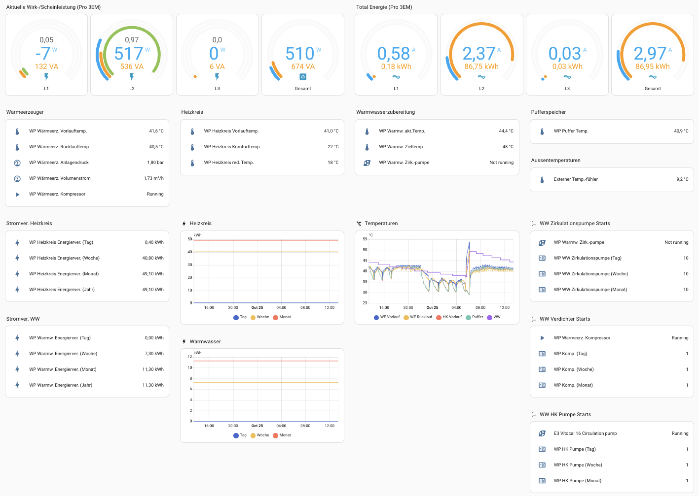

HA nutze ich schon seit geraumer Zeit und habe nun seit letzter Woche auch das addOn viCare für Viessmann installiert. Soweit so gut.
Laut der Doku hat man die folgenden Zugriffe mit basic:
120 calls for a time window of 10 minutes
1450 calls for a time window of 24 hours
Jetzt habe ich die folgenden Fragen:
  1. Wie oft weden die Werte abgefragt ? Alle 60 Sekunden ?
  2. Was bedeutet genau 120 Calls/100 ? Ist jeder Wert ein Call oder der Call mit insgesamt ca. 30 Werten ?
  3. Kann ich die Anzahl der Calls irgendwie zählen ?
Mein Dashboard für die Vitocal schaut im Moment so aus:

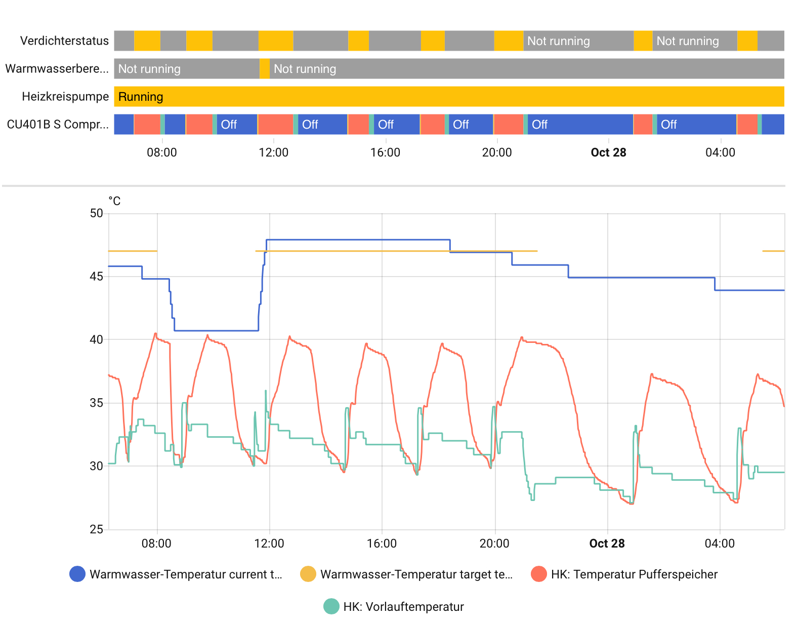

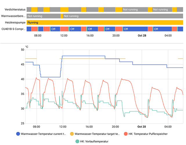

Weiss jemand welche Entity bzw. welches Attribute mir anzeigt, wie das 3-Wege-Ventil arbeite: heizen oder Warmwasser ?
Und nochmal die Frage: Kann ich die Anzahl der Calls irgendwie zählen ?
Du kannst die Anzahl der API-Aufrufe meine ich einsehen, wenn du dich im Developer Portal bei Viessmann anmeldest.
die Entity binary_sensor.cu401b_s_dhw_charging zeigt bei mir an, ob WW erwärmt wird oder nicht. Die Entity sensor.cu401b_s_compressor_phase zeigt bei mir an, was die WP gerade überhaupt macht. Das sieht dann aufbereitet insgesamt so aus:
Viele Grüße
Thomas
Danke für die Infos. Diese Entities gibt es leider nicht bei mir. Ich nutze eine Vitcal250A08 in Verbindung mit Vitocell.

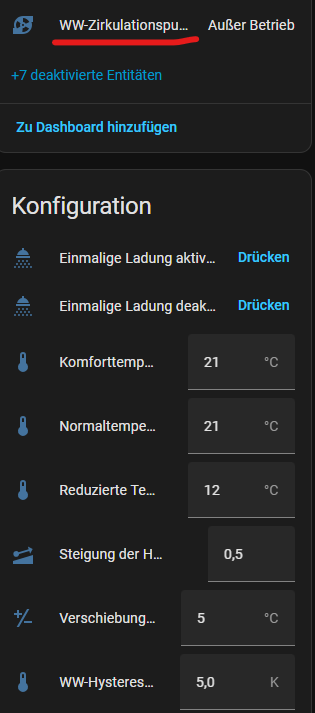

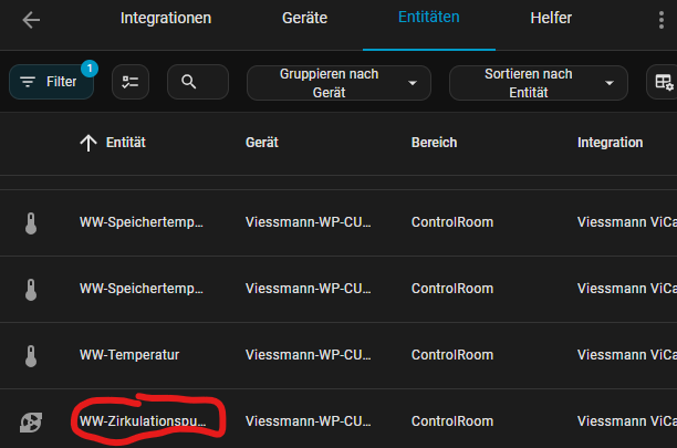

Hallo Thomas, danke für die Antwort. Den HA habe ich gestern erst installiert und versuche mich hier noch einzuarbeiten. Der Speicher und die Pumpe sind extern. Diese ist an die Wärmepumpe angeschlossen und wird hierüber geschaltet. Im HA taucht die Zirkulationspumpe als Entität auf. Allerdings habe ich im HA noch keine Möglichkeit gefunden diese zu steuern, sondern sehe aktuell scheinbar nur den Status, ob sie läuft oder nicht. Konkret taucht sie bei den Sensoren auf. Aber bei Konfiguration nicht.
Die Steuerung über extern mit Homematic ist dann mein Plan B. Wenn es aber anders gehen würde, wäre mir das lieber.
