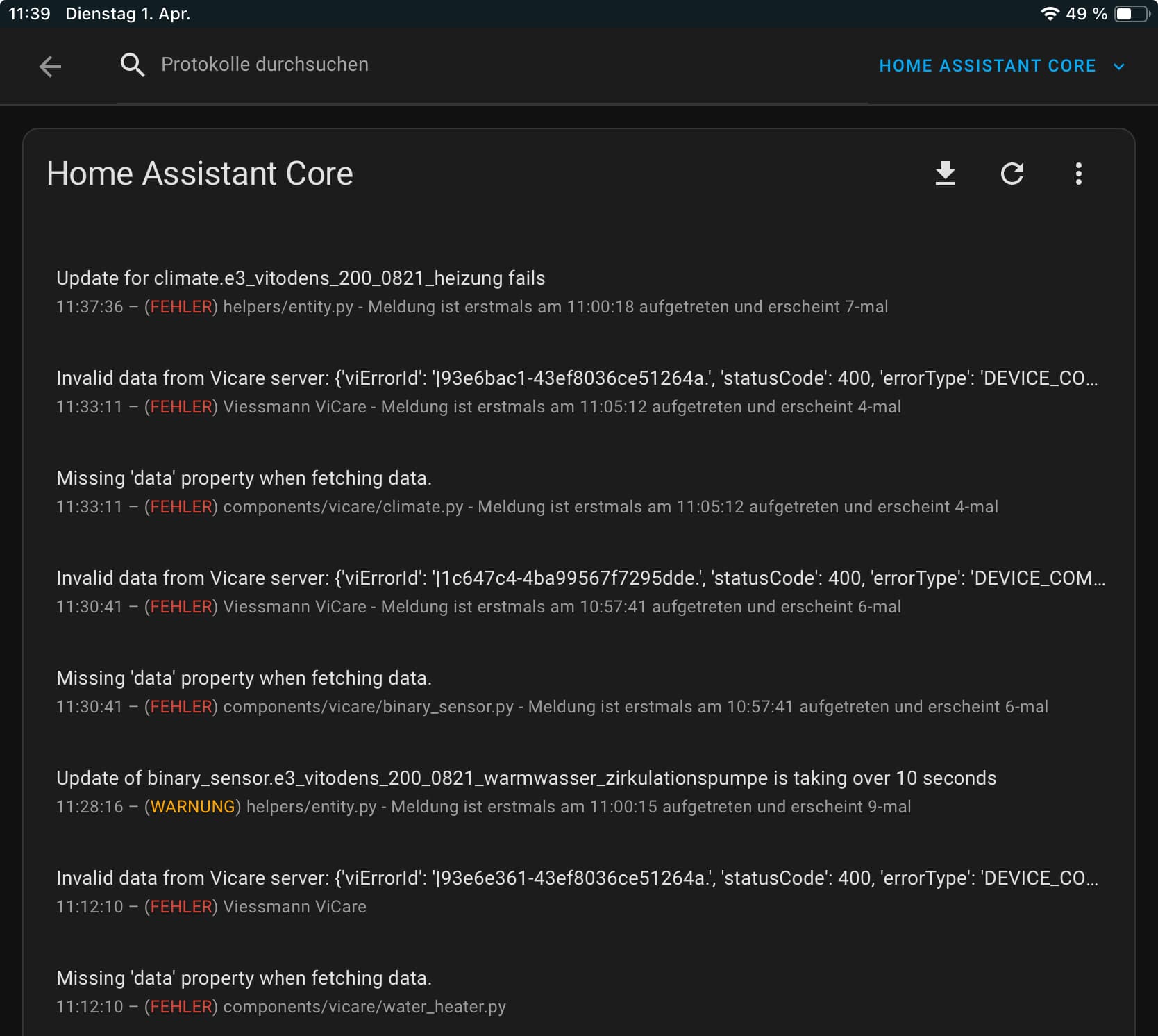

Seit ein paar Monaten beobachte ich bei mir immer wieder im HA-Protokoll auftauchende Meldungen / Warnungen / Fehler. Dann öfters einhergehend mit ViCare-Datenpunkten “nicht verfügbar” (mal kürzer, aber auch mal über mehrere Stunden)

Nachdem ich in den Fehlermeldungen / Warnungen immer wieder den Ausdruck “exceeded payload” gefunden habe, war meine Vermutung, dass durch meine Automation (alle 2 Minuten) ich hier an die erlauben Abfragegrenzen komme. Propagiert werden zwar 1450 Abrufe / 24h - da müsste zwar jede Minute eine Anfrage möglich sein, jedoch weiß ich nicht, ob meine Annahme stimmt.
Da ich die Daten für die Ansteuerung eines Heizstabes verwende, habe ich die Automation auf 9 - 18 Uhr begrenzt (wenn die Sonne scheint), anstatt vorher 24h.
Bis jetzt sind keine Fehlermeldungen / Warnungen seitens ViCare aufgetreten.
Ich hoffe, dass es das gewesen war - beobachte aber weiter.
2 weitere Tage ohne Fehlermeldungen / Warnungen seitens ViCare-Integration.
Meine Begrenzung der Automation auf die “Sonnenstunden” anstatt 24h scheint erfolgreich zu sein.

Seit einiger Zeit häufen sich wieder die Fehlermeldungen diesbezüglich in HA.
Regelmäßig kommt bei mir
  • Invalid data from Vicare server: {‘viErrorId’: ‘00-90227d6a105adf15801734ef1a97fbec-850ab2c4bc401fea-00’, ‘statusCode’: 400, ‘errorType’: ‘DEVICE_COMMUNICATION_ERROR’, ‘message’: ‘Device communication error’, ‘extendedPayload’: {‘httpStatusCode’: ‘NotFound’, ‘code’: ‘404’, ‘reason’: ‘GATEWAY_OFFLINE’}}
