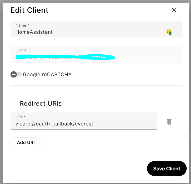

Hi in der Anleitung zu Homeassistant ist das genauer beschrieben:
Create a new client using the following data:
Google reCAPTCHA: Disabled
Redirect URIs: vicare://oauth-callback/everest
Du benötigst erstmal eine Verbindung der Vitodens mit der Vissmann App, danach einen Account bei Vissmann (Endanwender) Dann anmelden und dann gehst du in den Developer Bereich
(Developer Portal)
und fügst deine Anlage mit den O.g. Daten hinzu. Dann sollte diese automatisch im Homeassistant gefunden werden.
Sieht dann in etwa so aus:
Musste auch ein bisschen rumprobieren bis ich das mit dem Token gefunden hatte
Nun ist meine Anlage sehr gesprächig :grinning:
Viel Erfolg

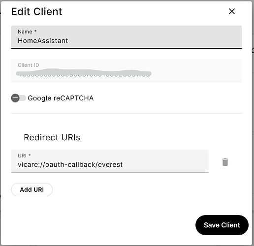

Ich fange gerade erst an und will einfach nur erst einmal alle Geräte einbinden. Nun scheitere ich auch bei VIessmann. Ich erhalte immer die Fehlermeldung: Ungültige Authentifizierung
Passwort und E-Mail sind die aus der ViCare-App und auch die, mit denen ich mich bei Viessmann unter https://app.developer.viessmann.com/ angemeldet habe.
Ich habe jetzt auch nach der Anleitung hier die URL bei Viessmann geändert, aber es hat nichts gebracht.
Die Anleitungen bei Viessmann selber ergeben für mich keinen Sinn, ich lese es, aber verstehe es einfach nicht.
Erledigt.
Ich habe mir jetzt noch mehrmals die Anleitung durchgelesen. Dort steht, ich solle das von meinem Gerät vornehmen, auf dem auch die App läuft. Also nicht der PC?
Aber auch auf dem Handy, wo die Vicare App läuft, erhalte ich die gleiche Fehlermeldung. Dann ist mir aufgefallen, es gibt ein Update von Home Assistant und danach ging es sogar vom PC.
