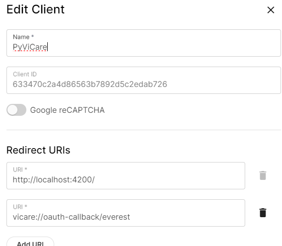

Developer Portal ist eingerichtet entsprechend der Empfehlung
