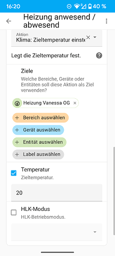

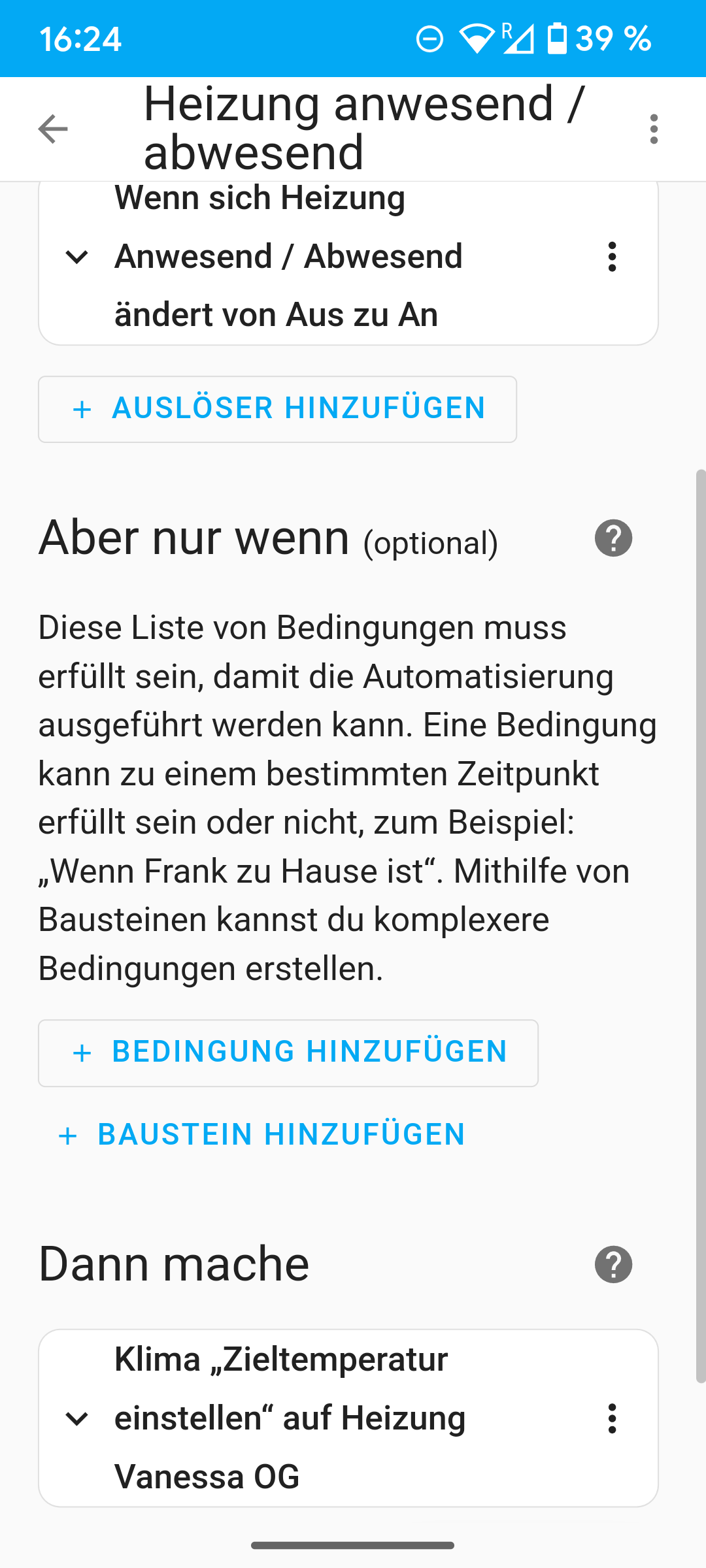

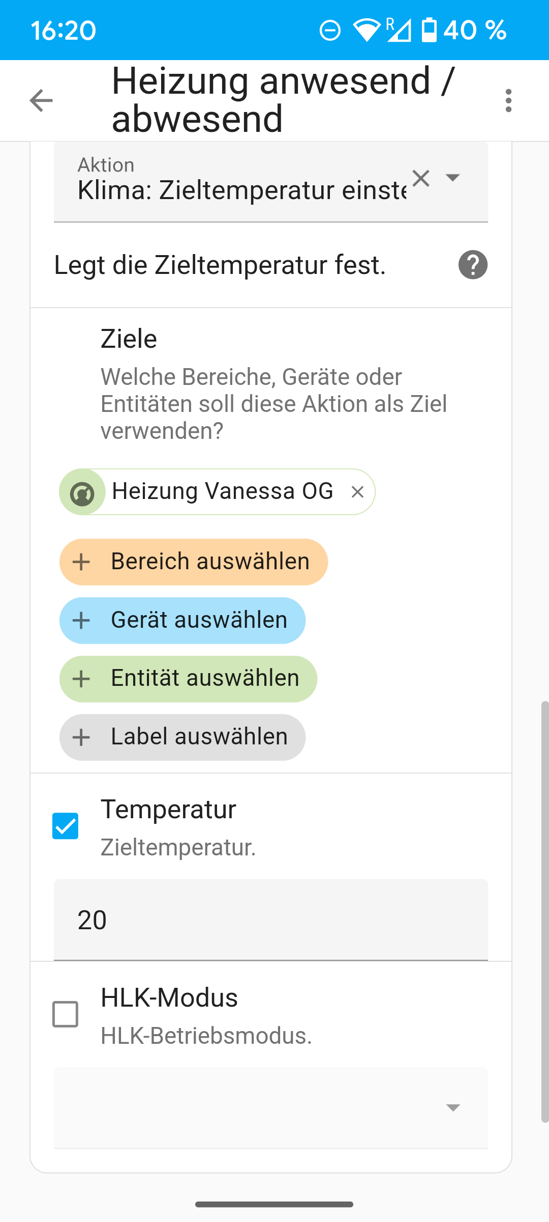

Habe es mit folgender Automatisieren versucht, bekommen aber der Thermostat schaltet nicht.
Fritz 302 Raumthermostat
Der Sinn der Automation sollte sein, dasd wenn der Schalter auf ohne ist, sollen die Thermostate auf 21 Grad gestellt werden. Bei off sollen sie auf 18° gestellt werden
Unter Helfer habe ich den Schalter erstellt.
input_boolean.heizung_anwesend_abwesend

Bisher hast du nur den “An”- Wert definiert. Hast du den Schalter einmal aus und wieder an gemacht und stand er vorher auf einem anderen Wert als dem Zielwert? Wenn du alles mit ja beantworten kannst, was sagen die “Traces” in der Automation?
Super, danke für den Tipp. Jetzt funktioniert es.
