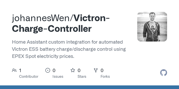

ich möchte euch Victron Charge Control vorstellen, eine eigene Home-Assistant-Integration für Victron-ESS-Systeme.
Die Integration steuert das Laden und Entladen der Batterie automatisch auf Basis der stündlichen EPEX-Spot-Strompreise. Das Ziel ist einfach: Die Batterie soll in günstigen Stunden geladen, in teuren Stunden entladen oder ins Netz eingespeist werden. Gleichzeitig bleibt alles direkt über die Home-Assistant-Oberfläche einstellbar.
Repository:

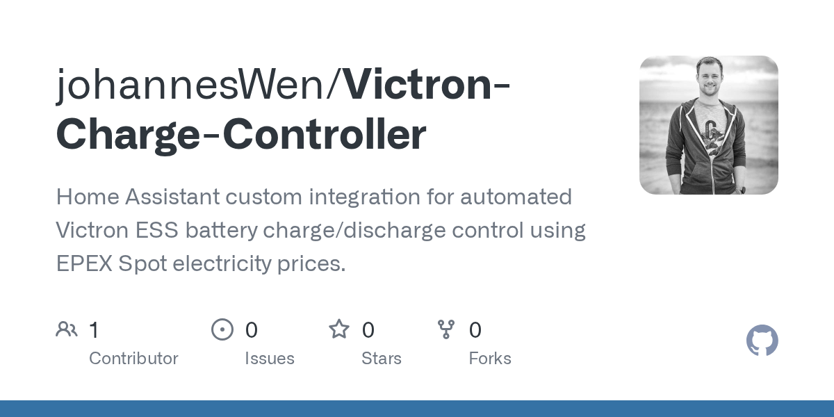

Ich freue mich sehr über Feedback von anderen Victron-ESS-Nutzerinnen und -Nutzern, insbesondere zu unterschiedlichen Entitäts-Setups, EPEX-Spot-Konfigurationen und Steuerungsstrategien. Issues und Feature Requests sind auf GitHub willkommen:
Danke, und ich hoffe, dass die Integration auch für andere hilfreich ist, die Victron mit dynamischen Strompreisen nutzen.
