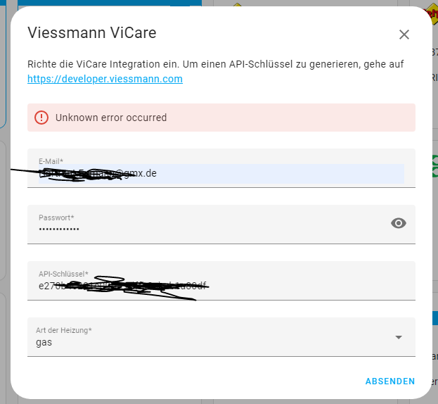

die ViCare Intergration lief schon auf meiner RasPi Testumgebung mit vers. 9.5
Nach Umzug auf einen lenovo und update auf vers. 10.1 lässt sie sich nicht mehr konfigurieren, nachdem sie automatisch gefunden wurde.
was mache ich falsch?

Im Terminal
rm /config/.storage/vicare_token.save
danach ging es bei mir wieder. Bei mir ist ärgerlich das es sich ziemlich klammheimlich verabschiedet hat und nur das Logfile vollgemüllt hat.
