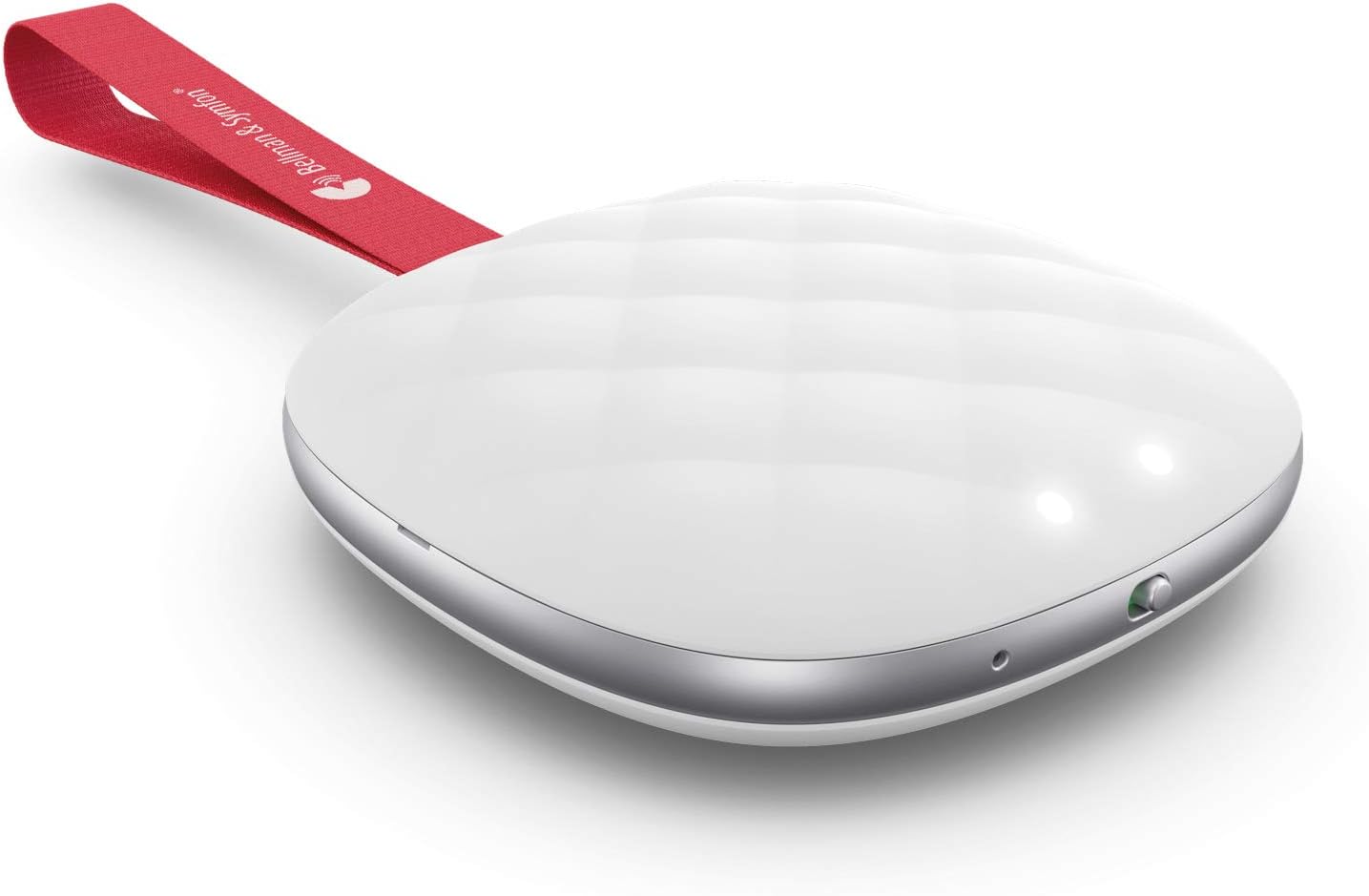

Nach einer nur kurzen, eher oberflächlichen, Suche habe ich mehrere Wecker oder Signalgeräte für Telefon oder Klingel für Gehörlose gefunden. Von Alarmo gibt es auch einen Alarmmonitor, der auf Geräusche wie Rauchmelder reagiert.
Aber so wie es aussieht, braucht man dafür eine Art Pager als Empfänger. Ob der im Bett so angenehm zu tragen ist, bezweifele ich eher. Aber mit so einem Teil mit Notstromversorgung bist du eher auf der sicheren Seite, als mit etwas anderem.
Gerade gesehen, vom selben Hersteller gibt es auch Empfänger, an die man ein Vibrationskissen anschließen kann. Das wäre für das Bett vermutlich das Richtige.
Es gibt auch Sender, die über Eingänge verfügen, die man dann vom Smarthome ansteuern kann.

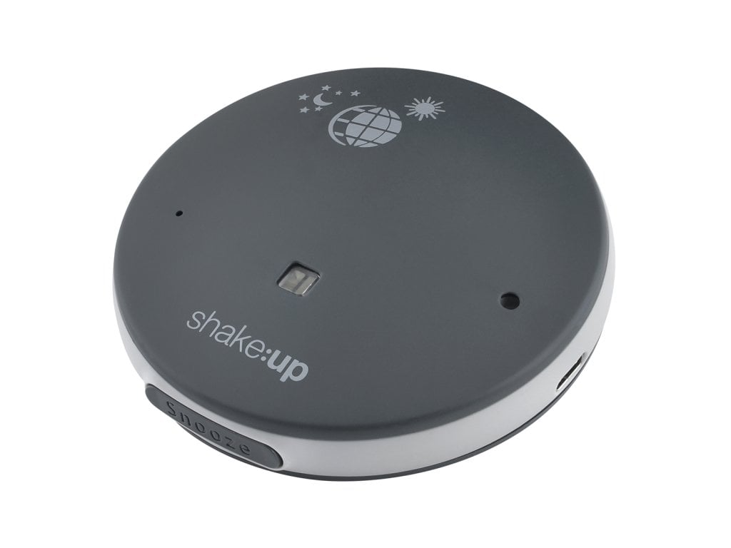

Es gibt ja unterschiedliche “Shake-N-Wake bzw. Wake-N-Shake” Lösungen. Entweder in Form eines Armbandes, oder eben so ein extra Teil was man dann z.B. unters Kopfkissen oder Bett legen könnte.
https://www.idealo.de/preisvergleich/Liste/3164296/wecker-mit-vibrationsalarm.html
Spontan denkbar wäre auch noch irgendeine “Massagematte” oder Ähnliches. Aber bei solchen Dingen wird vermutlich dann die Einbindung unter HA das Problem sein/werden.

“Rauchmelder-Lösung für Gehörlose. Sie fallen unter § 33 SGB V und sind sogenannte “übernahmefähige Hilfsmittel”, deren Kosten von den Krankenkassen auf Antrag übernommen werden müssen”
Übernahmefähige Geräte gibt zum Beispiel von:

Ja, für den Vibrationsalarm musst du auf der als Beispiel verlinkten Seite von Amplifon nach unten scrollen…
Die Zeit muss man sich nehmen und nicht nur die Überschriften der Links lesen… Kostenübernahme gilt natürlich auch für das Zubehör!
Und wenn man mag, kauft man halt nur das Vibrationsmodul und nicht das mit Licht…

Ich pers. würde da irgendeine Armband- oder Smart-Watch-Lösung mit Vibration vermutlich bevorzugen. Sofern diese sich irgendwie unter HA einbinden und nutzen lässt.
Für ne Bastellösung fürs Bett wäre sowas vielleicht noch einfach über HA anzubinden:
