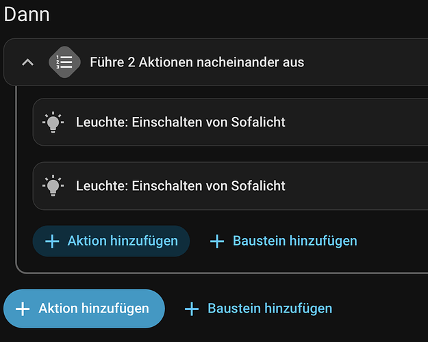

Würde mal in der automation „Hintereinander ausführen“ wählen und 2 einzelne Befehle senden.
Einmal Helligkeit und einmal Farbtemp.

Wo kann ich denn diese Funktion “Hintereinander ausführen” einstellen? Ich habe dazu nichts gefunden, außer ich stelle eine Wartezeit zwischen die einzelnen Aktionen.
Dadurch stellst du sicher das die Aktion erst zu 100% ausgeführt wird bevor die nächste beginnt,
hilft oft bei etwas zickigeren Geräten wie zB den Tradfris oder Alexa.
