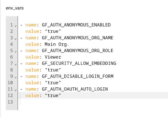

ich gehe also in die Homeassistant Einstellungen/Add-ons/Grafana/Konfiguration und trage dort bei “env_vars” deine Zeilen ein:
  • name: GF_AUTH_ANONYMOUS_ENABLED
    value: “true”
  • name: GF_AUTH_ANONYMOUS_ORG_NAME
    value: Main Org.
  • name: GF_AUTH_ANONYMOUS_ORG_ROLE
    value: Viewer
  • name: GF_SECURITY_ALLOW_EMBEDDING
    value: “true”
  • name: GF_AUTH_DISABLE_LOGIN_FORM
    value: “true”
  • name: GF_AUTH_OAUTH_AUTO_LOGIN
    value: “true”
und “Speichere” das.

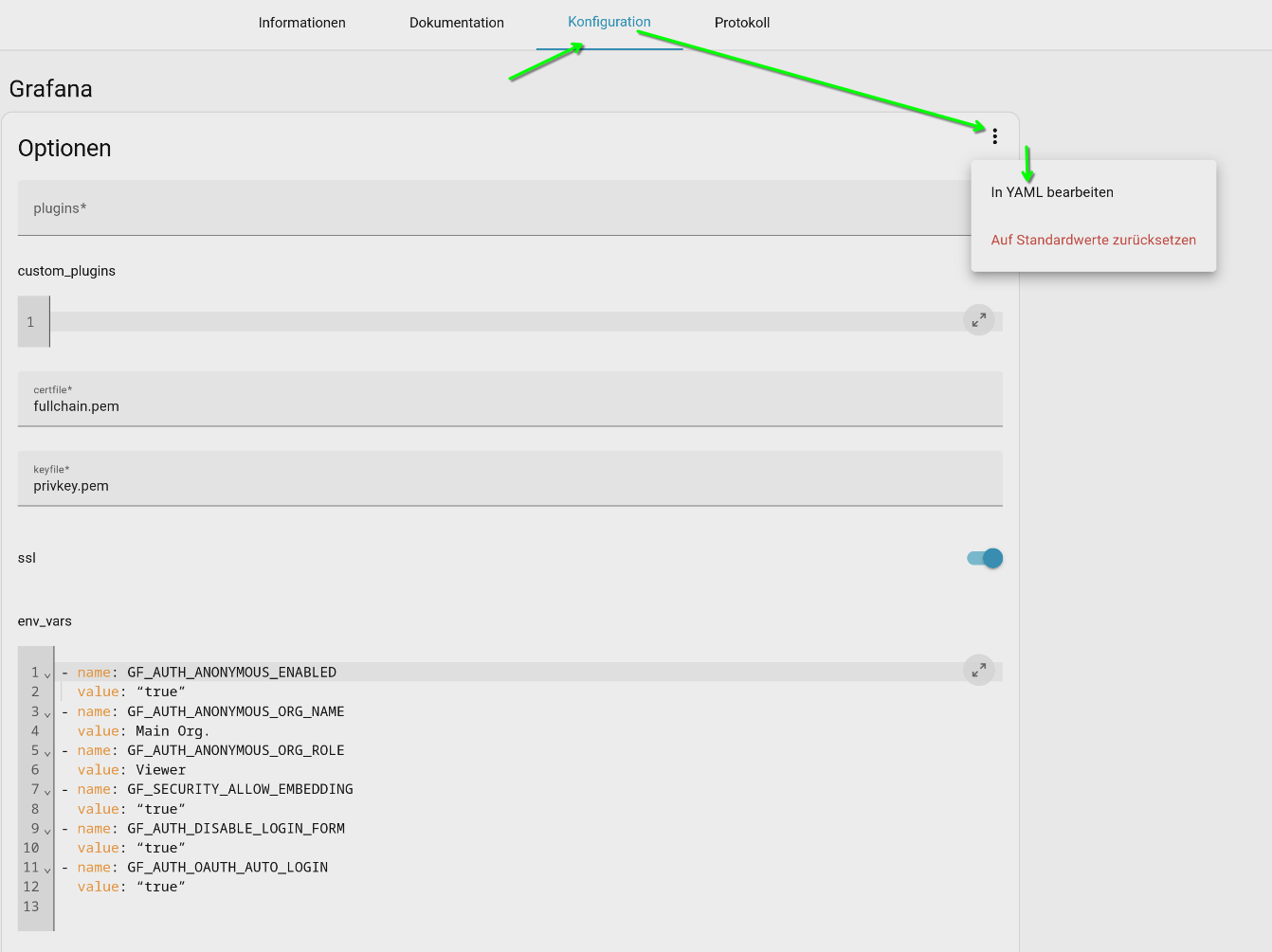

Nach den Speichern sind die Zeilen in der Konfiguration “env_vars” nicht mehr zu sehen.
Wie könnte ich die gemachten Einträge wieder rückgängig machen?
Sollte das “SSL” in der Konfiguration AUS oder EIN geschalten werden?
Danke!
ja, aber nicht mit dem Punkt sondern nur
- name: GF_AUTH_ANONYMOUS_ENABLED
  value: “true”
- name: GF_AUTH_ANONYMOUS_ORG_NAME
  value: Main Org.
- name: GF_AUTH_ANONYMOUS_ORG_ROLE
  value: Viewer
- name: GF_SECURITY_ALLOW_EMBEDDING
  value: “true”
- name: GF_AUTH_DISABLE_LOGIN_FORM
  value: “true”
- name: GF_AUTH_OAUTH_AUTO_LOGIN
  value: “true”
Muss genau so aussehen
Dann ist da was falsch, ich habe gerade einmal das Add-on installiert und bei mir ist es dann nicht weg.
Eigentlich einfach nur aus dem ENV Bereich wieder löschen. Oder eben im yaml
Im Standard ist es eingeschaltet und stört nicht.

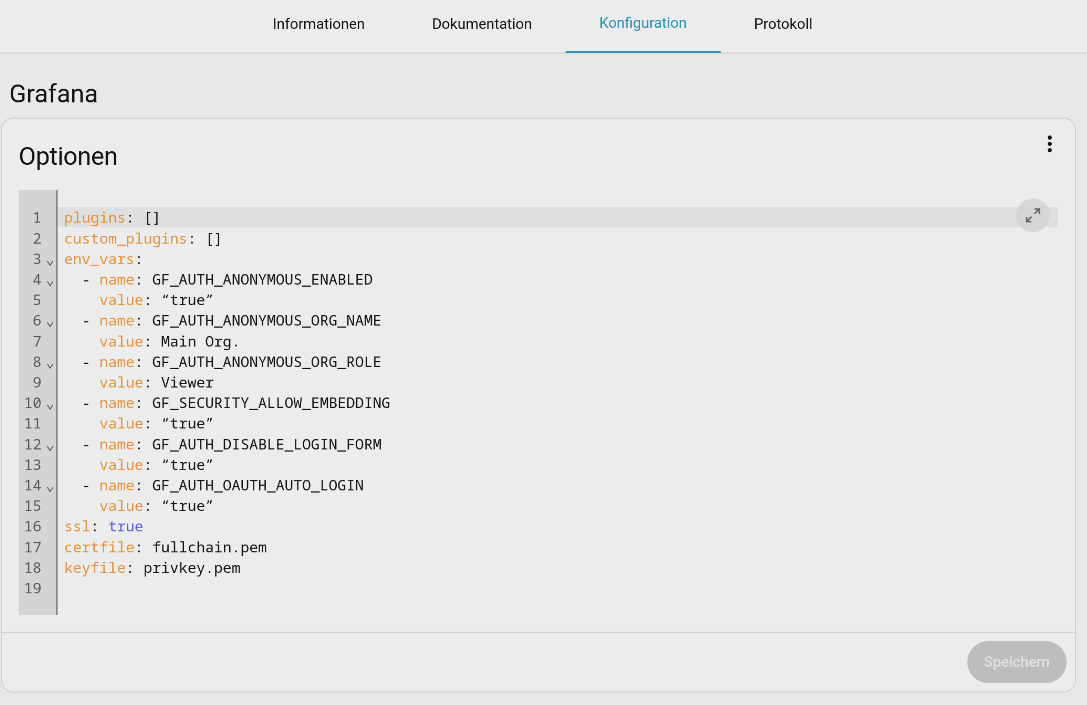

habe mich nun endlich getraut es noch einmal zu versuchen.
plugins: []
custom_plugins: []
env_vars:
    value: “true”
    value: Main Org.
    value: Viewer
    value: “true”
    value: “true”
    value: “true”
ssl: true
certfile: fullchain.pem
keyfile: privkey.pem
Habe die Zeilen genau so eingetragen wie oben, danach startet Grafane mit der Meldung “homeassistant.local hat die Verbindung abgelehnt.” nicht mehr.?

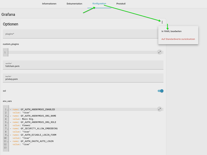

ich habe mir mal gerade das Add-on installiert, weil ich das nicht nutze, musste ich mir das erst einmal anschauen, es sieht so aus, dass die Ersten drei Environments schon im Add-on gesetzt ist, daher braucht man das nicht mehr selbst zu setzen.
So sieht das jetzt bei mir aus
plugins: []
custom_plugins: []
env_vars:
    value: "true"
    value: "true"
    value: "true"
ssl: true
log_level: info
Achtung, das Zertifikat und der Key müssen zu Deinen passen, wenn Du das eingerichtet hast.
Mehr habe ich aber nicht mehr getestet.
