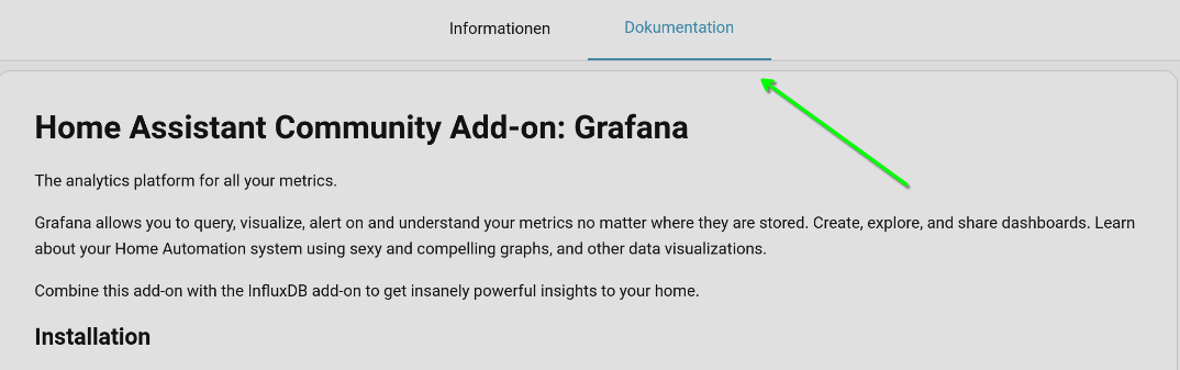

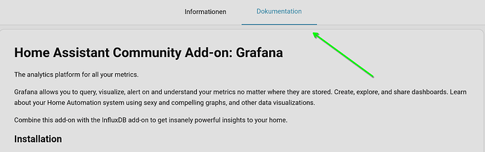

Du kannst das alles in der Konfiguration der Add-ons machen, dafür gibt es die Environments.
Sollte alles in der Dokumentation stehen
