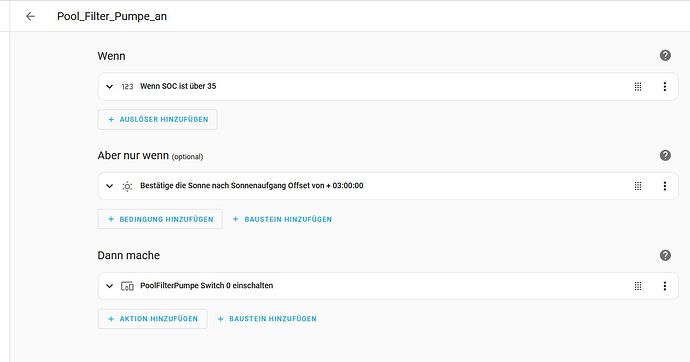

Verständnis Problem mit Uhrzeit
ich würde gerne in der Zeit wo die Sonne scheint
UND mein Hausakku über 35% hätte dass er meine Pumpe einschaltet.
Nun scheint es aber so zu sein, dass er heute nicht eingeschaltet hat,…
Meine Vermutung … er schaut NUR um 3 St nach SR ob mehr als 35% drin sind, und wenn nicht … wird die Pumpe den ganzen Tag nicht mehr eingeschaltet …sehe ich das richtig ?
Wie macht man dass er IMMER (solange die Sonne da ist ) schaut ob nun über 35% drin sind und die Pumpe anmacht ( bis SS) ?
Es scheint derzeit die Sonne um 15:30 , der Akku hat 100 % SOC und Pumpe ist aus. ?!?

alias: Pool_Filter_Pumpe_an
  - entity_id:
      - sensor.deye_sunsynk_sol_ark_3_phase_x_2_battery_state_of_charge
    above: 35
    trigger: numeric_state
conditions:
  - condition: sun
    after: sunrise
    after_offset: + 03:00:00
  - type: turn_on
    device_id: 7c38c0f118ca95f4b4f16d3f15087fac
    entity_id: b45e7211e9724a2cd8efb9ec49a478f4
    domain: switch

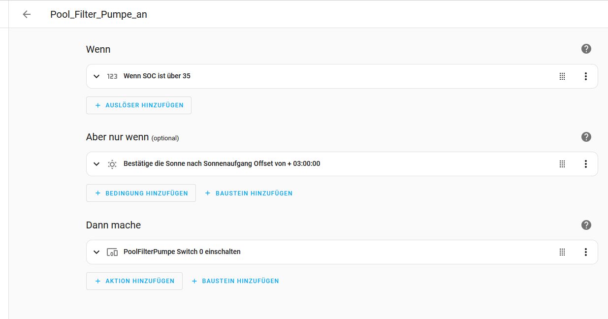

Also die Frage wäre :
schaut er NUR in der einen Sekunde (um 3 Stunden nach Sonnenaufgang) was der SOC macht … und den Rest des Tages passiert dann nichts mehr …
ODER
Schaut er den ganzen Tag ob mehr als 35% soc sind … UND es auch noch 3 Stunden nach Sonnenaufgang ist ?
Und wo kann man diese beiden unterschiedlichen Fälle einstellen ?
was man möchte ?
Ich würde sagen, Modus ändern oder eine andere Bedingung einfügen. Wenn ich das richtig in Erinnerung habe, ist es genau wie du sagst: Er schaut 3 Stunden nach Sonnenaufgang. Wenn aber früh schon 35% drin sind, ist der Trigger ausgelöst worden und fertig.
Es müssen beide Bedingungen sowohl in den Trigger als auch in die Bedingung rein.
So triggert die Automation wenn:
Der Ladezustand auf über 35 steigt,
oder der Zeitpunkt Sonnenaufgang +3h erreicht ist
Durch die beiden UND verknüpften Bedingungen löst sie dann aber nur aus, wenn beide Bedingungen auch erfüllt sind.

Trigger =! Bedingung!!
Auslöser → Ein Ereignis
In dem Fall → Batterie Status steigt über 35%
Bedingung: 3 h nach Sonnenaufgang
Aktion: Switch einschalten
Wenn das Ereignis stattfindet, werden die Bedingungen geprüft. Wenn die Bedingungen zutreffen, wird die Aktion ausgeführt, sonst nicht.
Wenn Der Batteriestand bereits vor dem Zeitpunkt 3 h nach Sonnenaufgang über 35% ist und auch über 35% bleibt, wird die Automatisierung nie ausgeführt.
Wenn Die Anforderung lautet. Wenn in der Zeit zwischen 3h nach Sonnenaufgang und Sonnenuntergang, der Batteriestand sich über 35% befindet, dann Switch einschalten. Muss die Automatisierung so ausschauen, wie es @bigmirror vorgestellt hat.

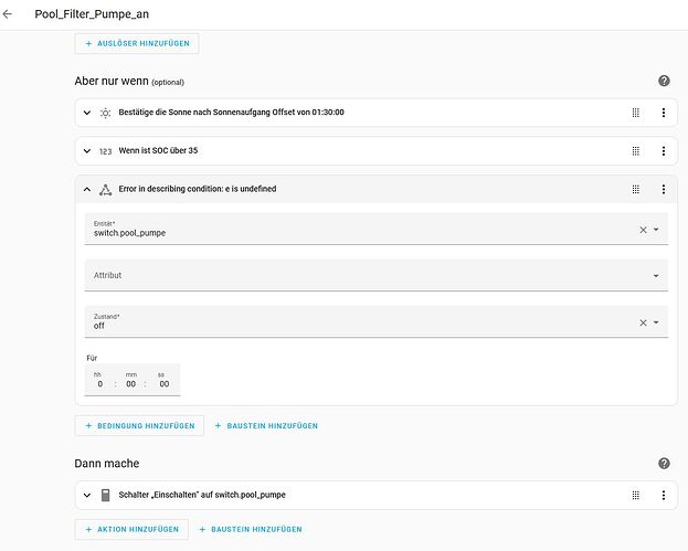

Nachtrag:
da bekomme ich nen error … habe ich da etwas falsch drin ?
:pencil2: by tarag: Beiträge zusammengeführt. Bitte bearbeiten Funktion nutzen.
Du musst die Entität gegen Deine Entität austauschen.
mit “klicken” habe ich es hinbekommen,
siehst du da nochn Fehler drin ?
Mit manuel klicken" gehts …
müsste dann ja auch dann morgen tun so , oder?
