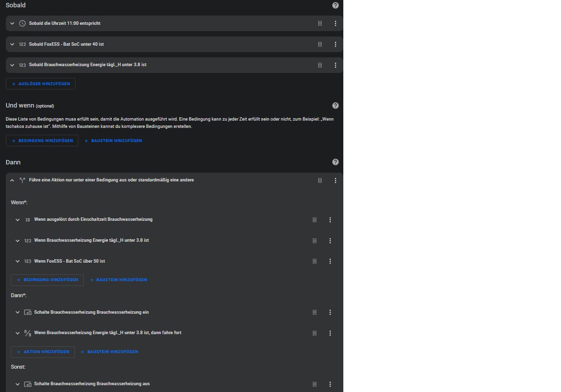

Ich will erstmal folgendes erreichen (später vielleicht wetter-forecast dazu nehmen):
Heizstab einschalten wenn
Uhrzeit 11:00 Uhr UND
Batterie SOC > 50% UND (im Sommer wird die Batterie meist sehr früh geladen)
heute schon verbrauchte Heizenergie < 3.8 kWh (der Brauchwasser wurde noch nicht beheizt))
Heizstab auschalten wenn
Batterie SOC < 50% ODER (falls wider Erwarten die PV Einstrahlung abfällt)
heute schon verbrauchte Heizenergie > 3.8 kWh (Erfahrungswert, Brauchwasser ausreichend erwärmt, Thermostat regelt schon an/aus).
Über die Automation klappt das Einschalten, das Ausschalten nicht.
Kann wer weiterhelfen?
alias: Brauchwasserheizung
  - at: "11:00:00"
    id: Einschaltzeit Brauchwasserheizung
    trigger: time
  - entity_id:
      - sensor.foxess_bat_soc_2
    trigger: numeric_state
    below: 40
  - entity_id:
      - sensor.brauchwasserheizung_energie_tagl_h
    below: 3.8
conditions: []
  - if:
      - condition: trigger
        id:
          - Einschaltzeit Brauchwasserheizung
      - condition: numeric_state
        entity_id: sensor.brauchwasserheizung_energie_tagl_h
        below: 3.8
        entity_id: sensor.foxess_bat_soc_2
        above: 50
    then:
      - type: turn_on
        device_id: 1229a8dda37db265075b1797991c229c
        entity_id: 3dd5dc175cfc0c33128ba9f781dd80ef
        domain: switch
        below: 3.8
    else:
      - type: turn_off
        domain: switch
Sieht so aus als würde der das um 11 Uhr einmal prüfen… oder nicht?
Dann macht er den Reest des Tages nichts mehr…

Hallo, danke für die Rückmeldung.
Ich habe jetzt die Automation umgestellt, da ich folgende Randbedingungen berücksichtigen möchte:
ich betreibe einen Heizstab mit Thermostat im Brauchwasserspeicher.
Die Brauchwasserversorgung läuft (leider) nicht über eine Umwälzpumpe. Die Temperatur im Brachwasserrohr nützt mir daher zum Steuern des Heizstabes eher nichts.
Jetzt im Sommer wird Warmwasser meistens vormittags und abends gebraucht. Ich will also den Speicher einmal aufheizen und nach Erreichen der Zieltemperatur den Heizstab abschalten, sonst taktet er einfach weiter.
So habe ich es jetzt realisiert:
  • mehrere Auslöser
  • Aktionen wenn /dann
    Ich konnte noch nicht alle Abhängigkeiten testen, Einschaltbedingung (Uhrzeit + SOC >60% + Energiemenge <3.5kWh) hat geklappt
    die Ausschaltbedingung Energiemenge > 3,5 kWh ebenso.
    Jetzt muss ich das unter den anderen Auslösebedingungen noch testen.
