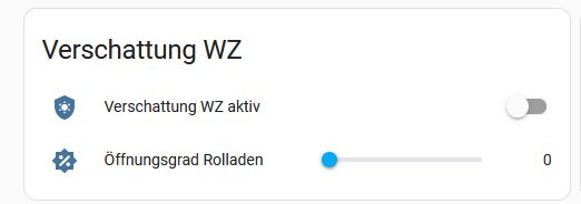

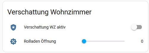

Hi, ich hab mal wieder was interessantes an dem ich mir die Zähne ausbeisse. Vor einiger Zeit hab ich mit node-red meine Rollos so angesteuert das die morgends automatisch hochgehen und abends runter. Jetzt hatte ich wieder mal etwas probiert was ich im Netz gefunden hatte, aber das scheint nicht so richtig zu funktionieren. Auf dem Dashboard sieht das so aus:
dasboard_03_03

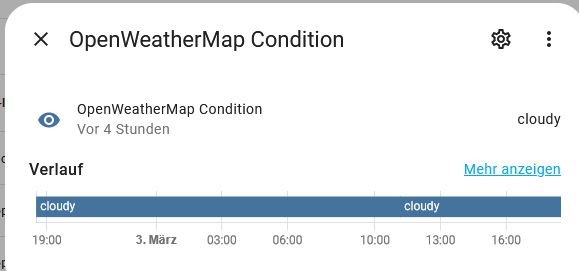

was ja noch normal ist, denn aktiv sollte es erst werden wenn die Bedingungen erfüllt sind. Von OpenWeatherMap bekomme ich ja die Informationen die abgefragt werden, aber die scheinen irgendwie nicht zu stimmen. Hier mal das was von OpenWeatherMap angezeigt wird:
openweather_03_03

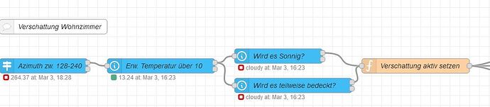

Es zeigt den ganzen Tag das es trübe ist obwohl das nicht stimmt. Im Flow wird das so angezeigt:
Und zu guter letzt hier noch der komplette Flow, fals das jemand testen will oder findet den Fehler:

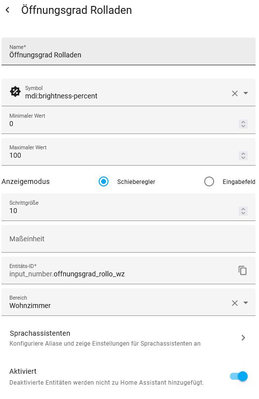

Hi, das ganze funktioniert jetzt bis auf ein paar Schönheitsfehler. Nachdem ich die Einstellungen jetzt richtig hab funktioniert das ganze gut. Der einzige Nachteil ist das es nicht richitg angezeigt wird.Auf dem Dashboard wird es so angezeigt:
verschattung_wz

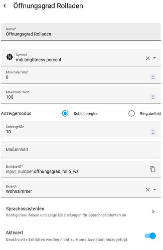

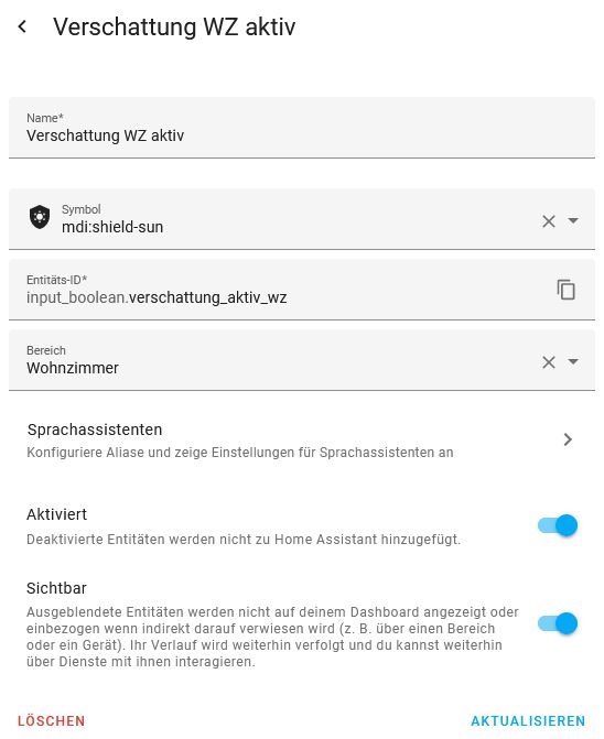

Die Helfer dazu sehen so aus:
Das sind beide Helfer, aber an dem ersten Bild ändert sich nichts, obwohl das Rollo runtergefahren ist. Es wird auch nicht angezeigt ob die Verschattung aktiv ist und auch nicht wie weit der Rollo geschlossen ist. Ich hab schon alles mögliche versucht aber es ändert sich nichts. Bei der normalen Rollosteuerung sehe ich zwar das der Rollo runtergefahren ist aber nichts bei der Verschattung.
Muss doch nochmal nachfragen ob keiner das verwendet oder eine Idee hat was ich ändern muss damit es richtig angezeigt wird? Bei den Rolladen wird zwar eine Position angezeigt aber nicht bei der Verdunkelung.
