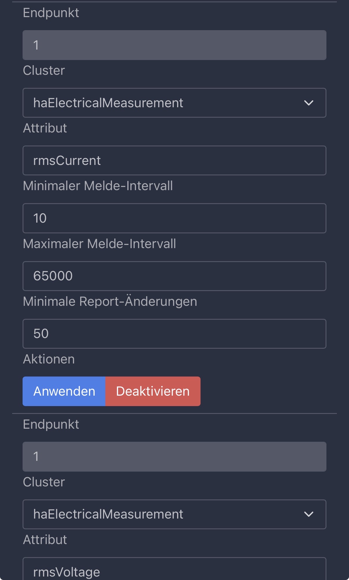

Unter ZigBee2MQTT
Gerät auswählen in de Reiter Berichte wechseln.
Kannst jeden Endpunkt individuell parametrieren.

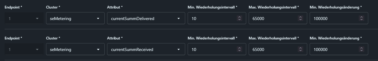

Hallo!
Hab ich gefunden. Die Frage ist jetzt, was ich da einstelle. Ich hab nämlich auch bei den EM Minis die funktionieren, die selben Werte da drinnen stehen :joy:
In welcher Einheit sind die Werte? Sekunden?
Ich hatte diesbezüglich Kontakt mit den Technikern. Die haben es tatsächlich gar nicht auf dem Schirm gehabt und extra wegen meiner Nachfragen selbst ausprobiert und die Einstellungen „herausgefunden“. Es reicht es den maximalen Aktualisierungsintervall auf 1 (eine Sekunde) oder eine beliebige Zeit einzustellen.
Grund: Gem. Philosophie der Firma werden alle Einzelwerte in Echtzeit angezeigt und nur die Verbrauchswerte alle 15 Minuten kumuliert übertragen, aber in Echtzeit erfasst. In der hauseigenen App soll wohl alles in Echtzeit angezeigt werden.
Aber ich gehe auf Nummer sicher und habe in allen eine 1 eingetragen und es wird stabil alles in Echtzeit an HA übertragen. Bisher ohne Probleme.
