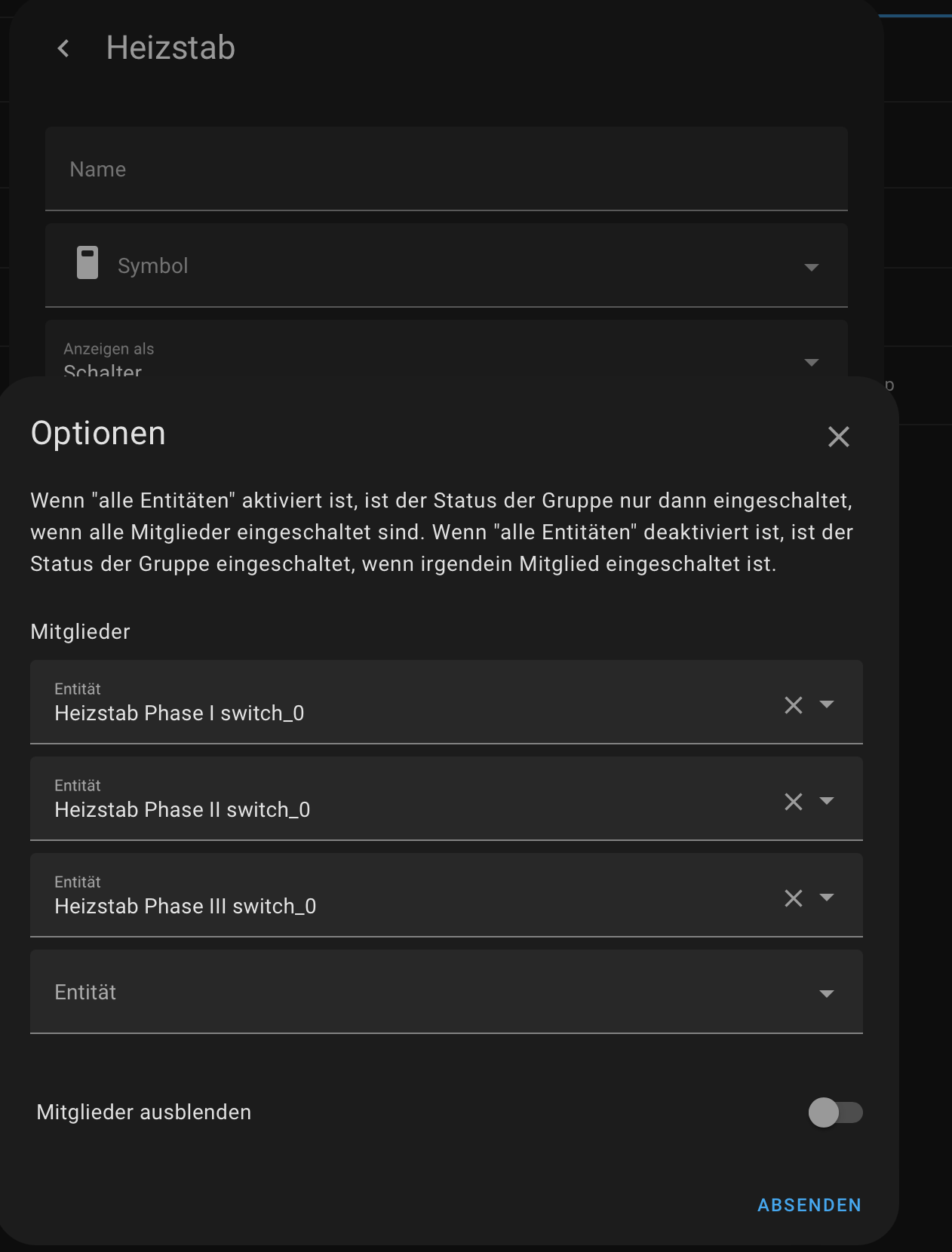

ich betreibe einen Heizstab mit drei Phasen über drei Shelly Plus 1PM.
Die als Gruppe schalten zu lassen, habe ich hinbekommen, aber gerne würde ich auch den Verbrauch von allen drei zusammen anzeigen lassen.

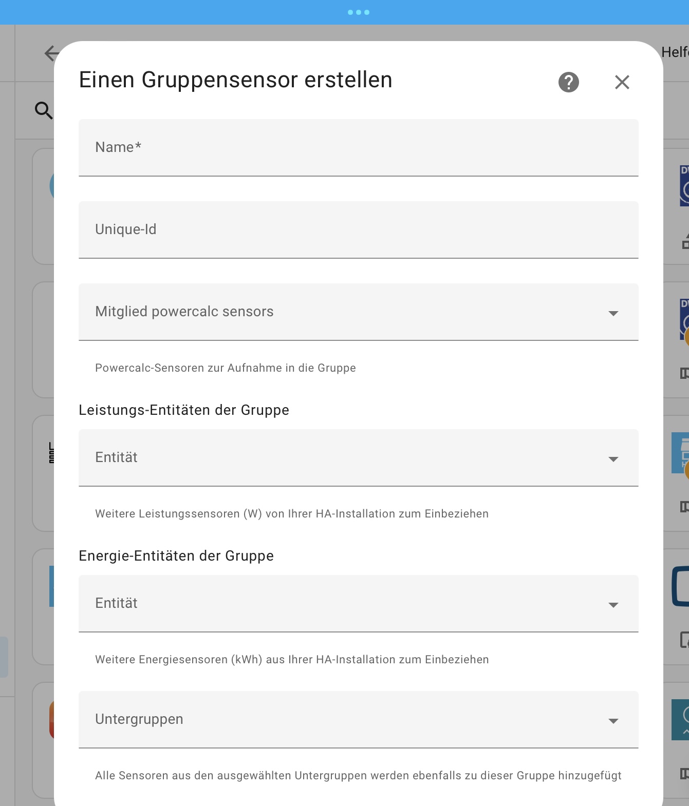

Moin, schon Powercalc sich angeschaut?
Der kann auch Gruppen.…
Simon hat dazu auch ein Beitrag geschrieben und Video gemacht.
