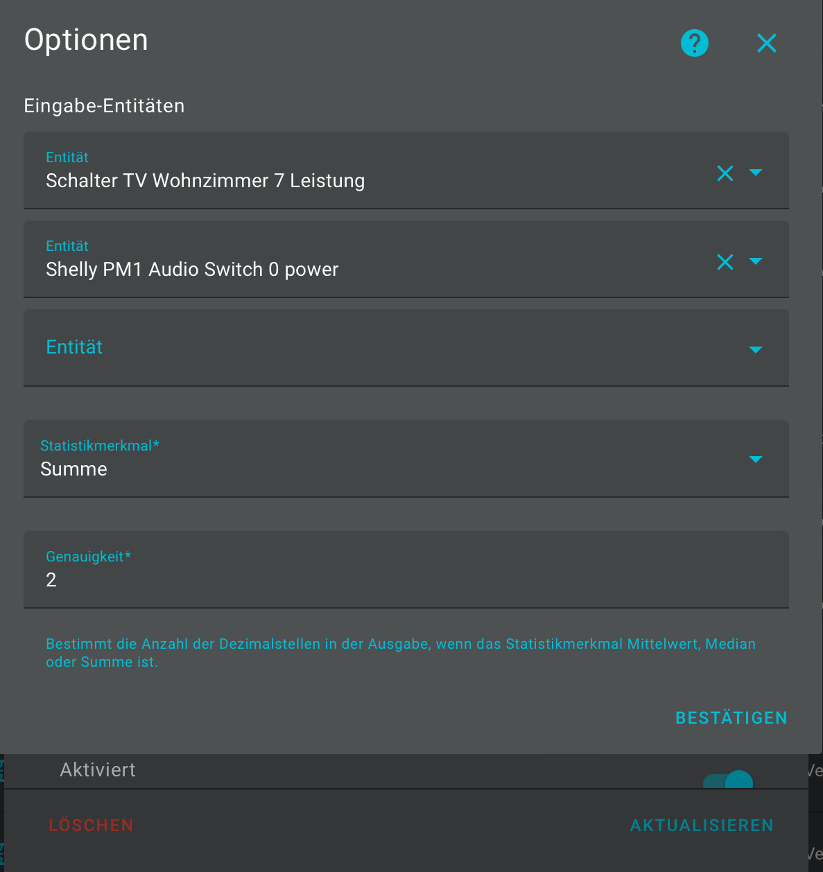

Ich hab einen Helfer erstellt der die Leistung der beiden Shelly’s summiert:

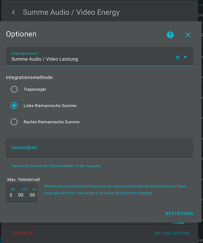

Jetzt erstelle ich einen Helfer wie von Dir beschrieben (aber bestimmt von mir falsch verstanden/gemacht) :wink:
Hier wird mir ein unbekannter Status angeben weil ich das ganz sicher falsch mache;)

Kommando zurück, jetzt zeigt der 2te Helfer doch den Energieverbrauch an, sorry. Das hat wohl etwas gedauert und war noch nicht sofort da :wink:
