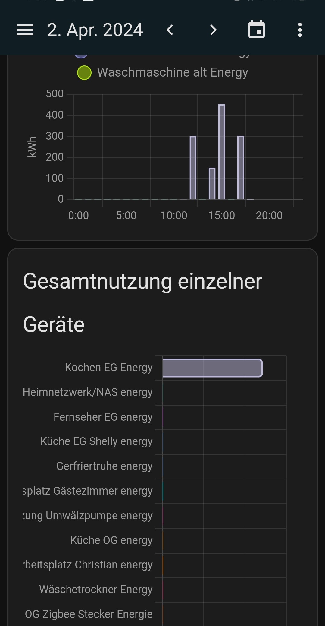

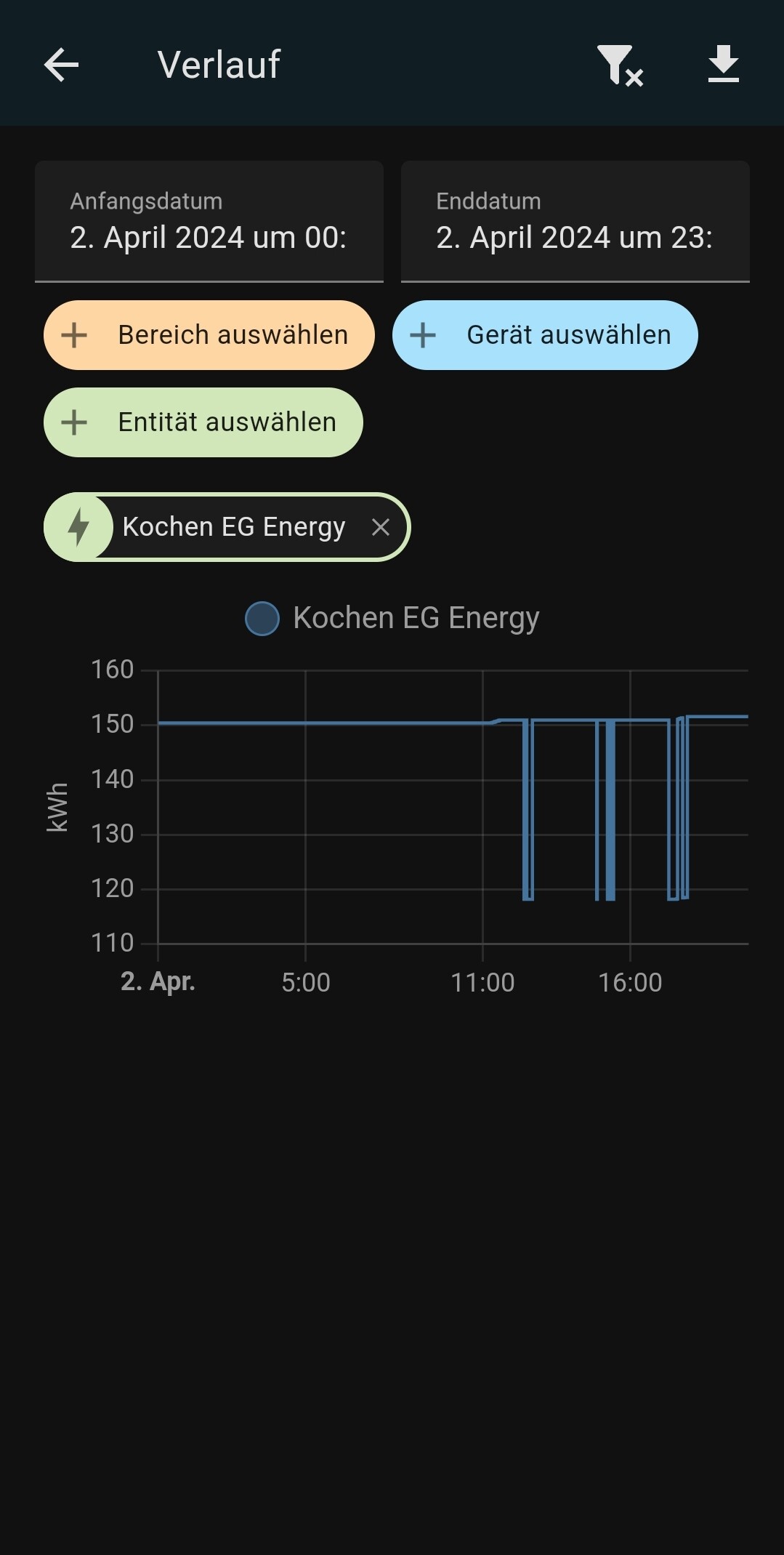

ich habe ein nerviges Problem, dass ich irgendwie nicht gelöst bekomme. Ich tracke über drei Shelly’s, einen an jeder Phase, den Stromverbrauch unseres Herdes mit Kochfeld und habe das ganze mittels Helper/Summe unter Kochen EG zusammengefasst. Leider verbindet sich ein, oder mehrere Shelly"s pro Tag neu und der komplette Stromverbrauch (Energy) wird abgezogen und danach gleich wieder hinzugerechnet. Kann ich das irgendwie verhindern?

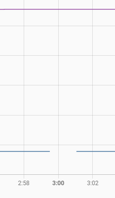

Beispiel:
Der untere Sensor hat einen Zeitstempel zu Beginn und Ende der Unterbrechung. Der obere nur einen am Ende der Unterbrechung.
