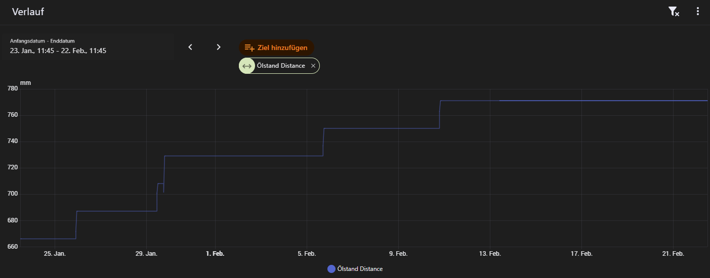

Wie aber auch bei dir, sind die Messintervalle für eine Tracking absolut ungeeignet. Siehe folgender Verlauf:
Die Änderung des Pegels wurde immer nur ungefähr alle 5 Tage bzw. bei ~21mm Pegeländerung übertragen.

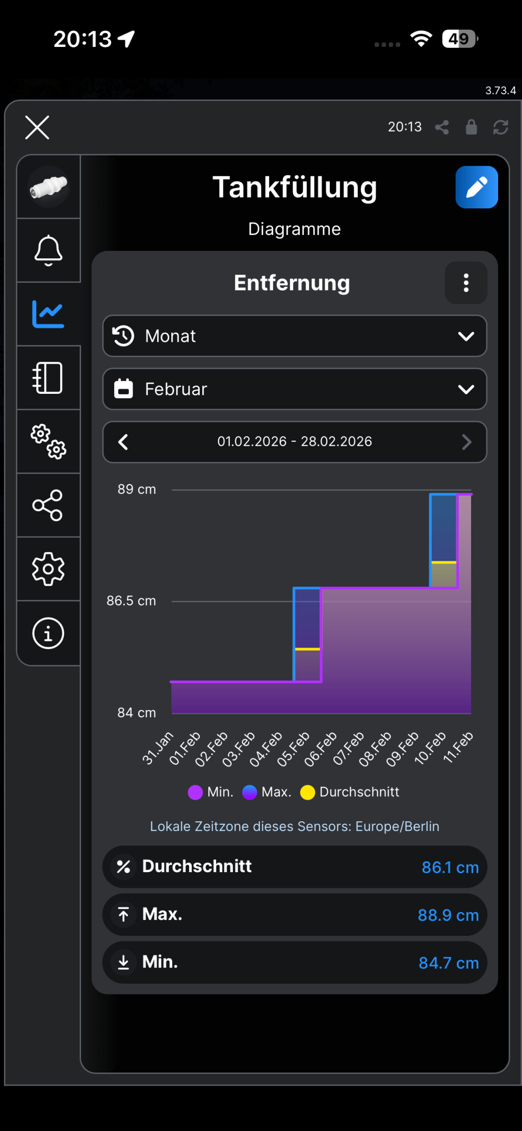

Wie unschwer zu erkennen, ist seit dem 10.02. gar keine Änderung mehr angekommen. Ein Blick in die Shelly App bestätigt dies - seit dem 11.02. gibt es wohl auch keine Verbindung mehr zum Sensor:
