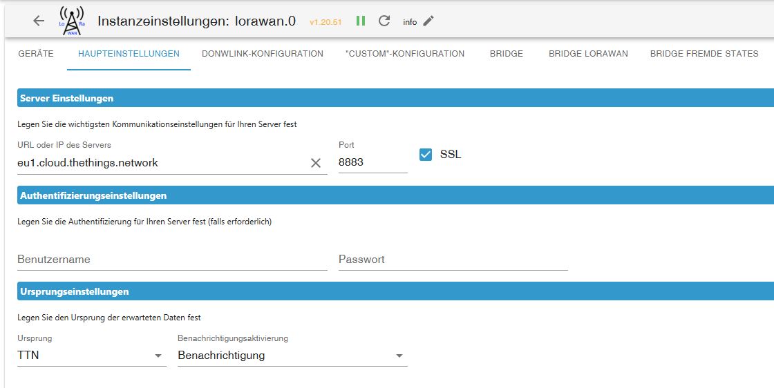

Nach dem Adapterupdate von Version 1.18 auf die aktuelle 1.20.51 ging nicht mehr! Ist natürlich auch immer Mist, wenn man das eben schnell machen will. :rofl:

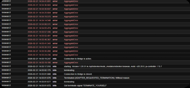

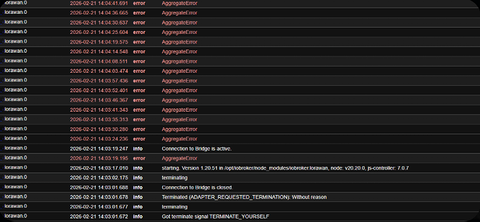

Der Adapter (Verbindung zu Gerät/Dienst) blieb rot und das Log wurde zugekleistert mit Fehler.
Nach dem zurückspielen des Backups war wieder alles i.O.
Heute habe ich es nochmal probiert mit dem gleichen Ergebnis. (leider habe ich die Originalbilder nicht mehr, Hoffe man kann es dennoch erkennen).
die Verbindung per MQTT war ok.

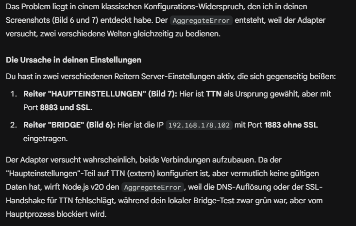

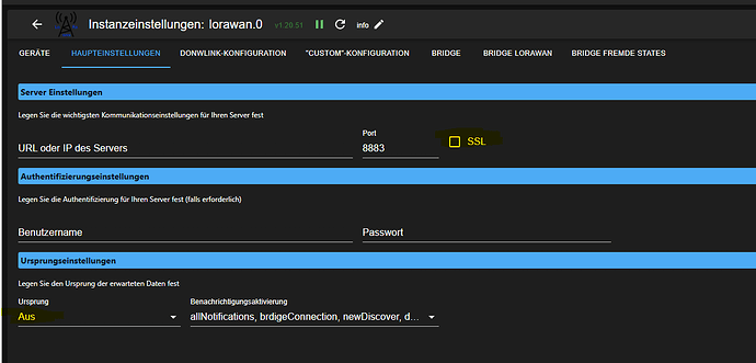

Im Endeffekt war das Problem in den Haupteinstellungen. Hier war SSL an und bei Ursprung TTN.
Kaum gespeichert schon wurde der Adapter grün.
Vielleicht kann ich damit dem ein oder anderen etwas Zeit ersparen, der auch nur die Bridge Funktion benutzt. :slight_smile:

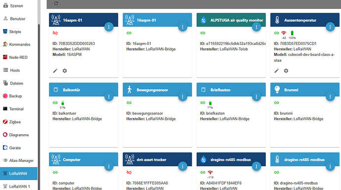

Danke fürs Feedback und viel Spass beim erkunden der neuen Funktionen, z.B. die Nutzung des Device Managers: Dunkel Blau = LoRaWAN Geräte, Hellblau = Gebridgte Geräte zu HA, Grün Gebridgte Geräte von HA zu Iobroker.

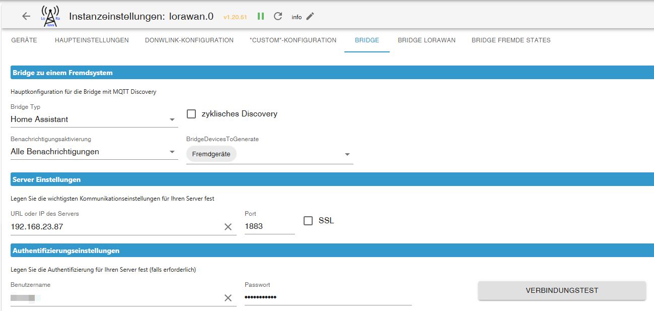

Ich wollte ioBroker mit HA verbinden und bin nach Deiner Anleitung vorgegangen.
https://forum.iobroker.net/topic/82570/iobroker-zu-homeassistant-bridge

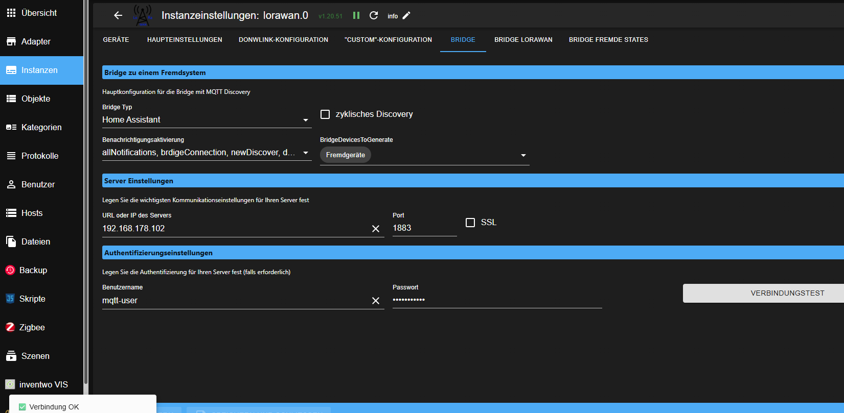

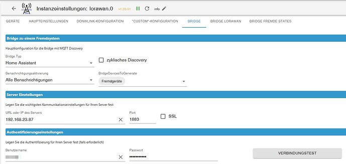

Jetzt hänge ich bei der Konfiguration des LoRaWAN-Adapter.
Ich habe unter BRIDGE die Daten laut Anleitung angegeben.
Der Verbindungstest ist OK.

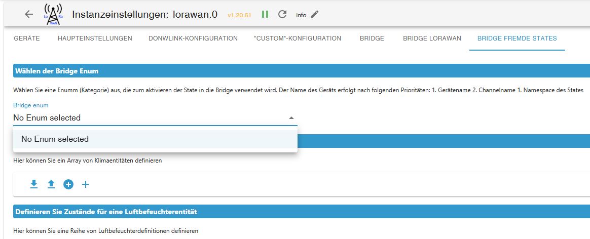

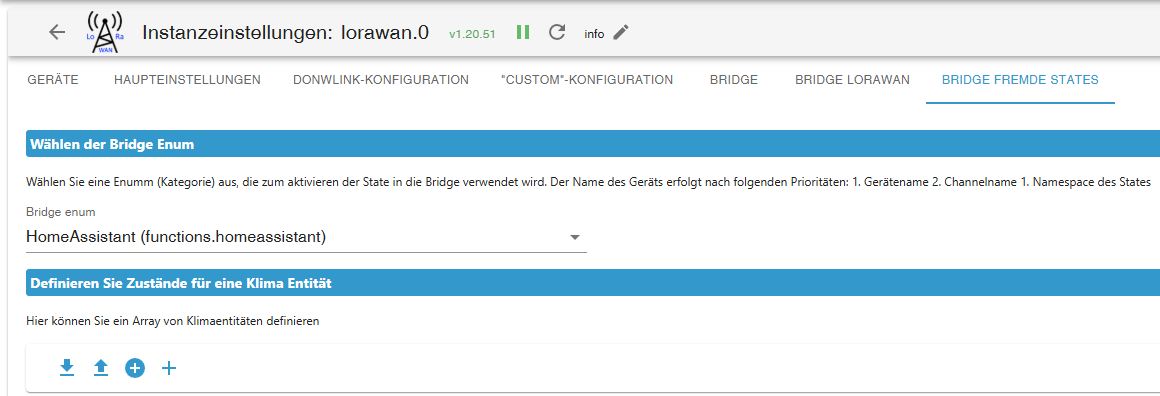

Aber unter BRIDGE FREMDE STATES kann ich nichts auswählen.
Unter HAUPTEINSTELLUNGEN steht folgendes als Default.
Ist das i.O.?
Die LoRaWAN-Instanz bleibt aber gelb.
Im ioBroker-Log steht folgendes:
ErrorWithReasonCode: Connection refused: Not authorized
Wo liegt das Problem?

Ralf (alteMade) hat Recht, da du keinen TTN Account hast, werden Fehler gemeldet.
Abhilfe schafft, dass du von TTN auf kein stellst. In der neusten Version ist das die Standard Einstellung. (Über die Katze, von NPM installieren).

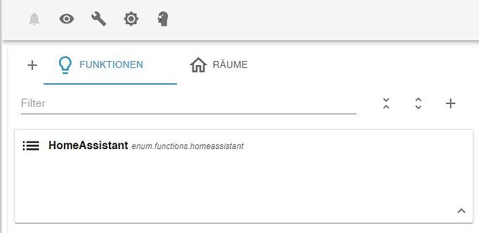

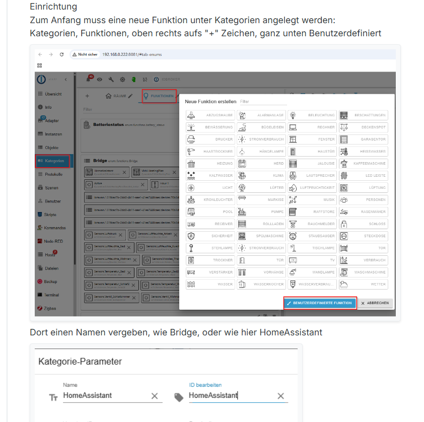

Wie in der Anleitung beschrieben musst du erst eine Funktion (z.B. Bridge) erstellen und dann dort in Bridge, fremde States auswählen.
AggregateError
Danach habe ich in den HAUPTEINSTELLUNGEN bei Ursprung von
TTN
auf
Aus
umgestellt.
Nun ist die LoRaWAN-Instanz grün. :+1:
Kein Fehler im ioBroker-Log. :clap:

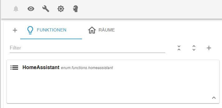

Ich hatte vorhin schon im ioBroker unter Kategorien eine neue Benutzerdefinierte Kategorie angelegt.

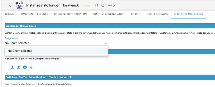

Aber in der LoRaWAN-Instanz kann ich unter BRIDGE FREMDE STATES trotzdem nichts auswählen.
wie gesagt, in der neusten Version ist die Standard Einstellung nicht mehr TTN, sondern “Aus”
In den Kategorien erstellst du keine neue Kategorie, sondern eine Funktion (wie beschrieben)
(Funktionen, dann aufs Plus (+) ganz rechts)
Guck bitte nochmal genau in die Beschreibung:

Ich bin ganz oben links aufs Plus (+) und nicht rechts auf das etwas nach unten versetzte Plus (+).
Das habe ich beim ersten Mal gar nicht gesehen.

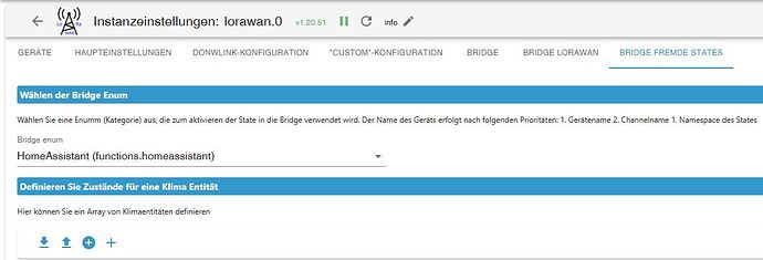

Jetzt konnte ich bei BRIDGE FREMDE STATES die Bridge auswählen.
Die Auswahl der Bridge ist aber nur möglich, wenn die LoRaWAN-Instanz gestartet ist.

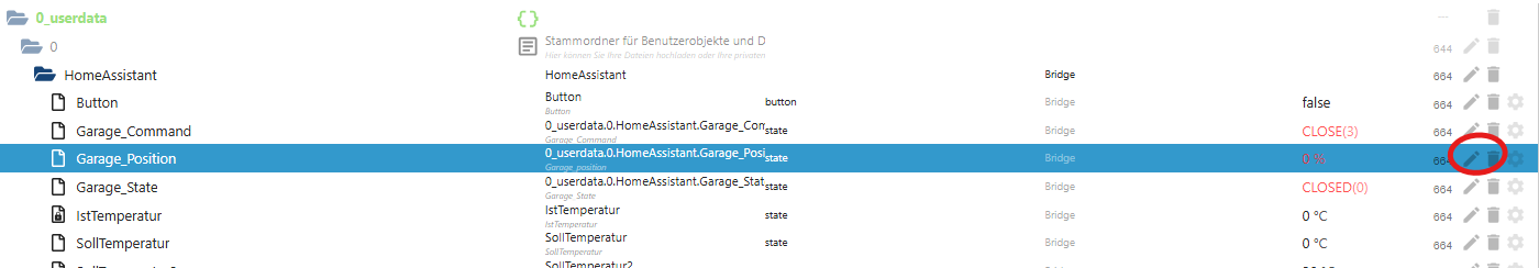

Wie fügt man in ioBroker bei den States die Funktion HomeAssistant hinzu?
Ich seh zwar den Screenshot in Deiner Anleitung.
https://forum.iobroker.net/post/1301607
Aber was ich genau manchen soll, erschließt sich mir nicht.

Die Funktion wählst du als Funktion aus in der Spalte Funktion, entweder für den ganzen Channel (oder Device), oder auch für einzelne States:
(Die zu bridgenden States müssen sich (wie beschrieben in einen Device, oder Channel befinden, Folder funktioniert nicht)
(Bei mir heisst die zugeordnete Funktion Bridge, nicht wie bei Dir HomeAssistant)
Min und max werte stellst du in den Einstellungen vom State ein (Bleistift) und dort min max eintragen:

Ok, jetzt habe ich es.
Ich hatte zuvor nur im Spaltentitel geklickt.
Man muss das Objekt auswählen und dann beim Objekt in der Spalte “Funktion” klicken.
Dann kommt die Auswahlmöglichkeit einer Funktion.
Was mich nervt ist, dass die Spaltenüberschrift nicht spaltengleich zu den Objektspalten ist.
Bei mir ist die Spaltenüberschrift zu den Spalten verschoben.
Das war am Anfang noch schlimmer. Durch verschieben der Spaltentitel ist es jetzt etwas besser. Passt aber immer noch nicht.
Auf Deinem Screenshot steht die Spaltenüberschrift über den Spalten. Wie es sein sollte.

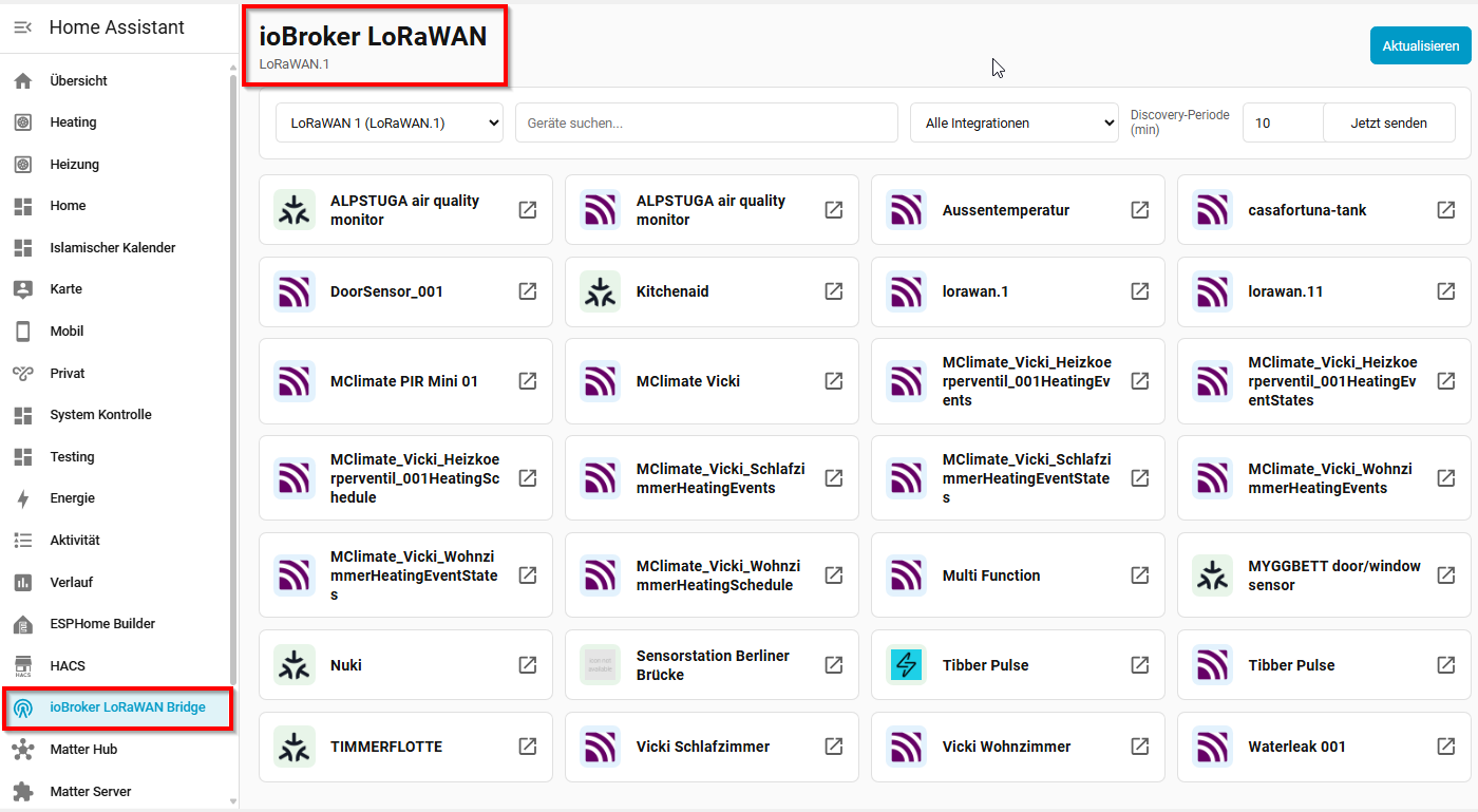

Mittlerweile gibt es eine eigene HA HACS Integration “Iobroker LoRaWAN Bridge”, die vorher benötigten Automatisierungen für die Verbindung HA → Iobroker obsolet machen. Der Weg von Iobroker → HA bleibt gleich. Ich habe die Installation zusammen mit der von M. Kleine erstellten Iobroker in HA als App beschrieben. Wer Iobroker sowieso separat betreibt kann diese Installation natürlich weg lassen.
Fazit: Um mit HA und Iobroker ein hybrides System haben möchte mit Möglichkeit der bidirektionalen Verbindung Iobroker → HA UND HA → Iobroker nutzen möchte braucht:
  1. Ein eingerichteter MQTT Broker
  2. Iobroker LoRaWAN Adapter
  3. HA Integration “Iobroker LoRaWAN Bridge
Beschrieben habe ich es mal hier:
https://github.com/J-Paul0815/SmartHome/blob/main/Projects/ha-app-iobroker/readme.md

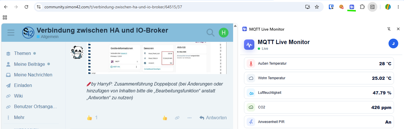

Das ganze sieht dann so aus:

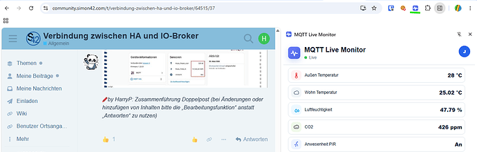

Nebenbei hat sich daraus noch das Projekt “MQTT Live Monitor” entwickelt und daraus wiederum die Chrome Browser Extension:
