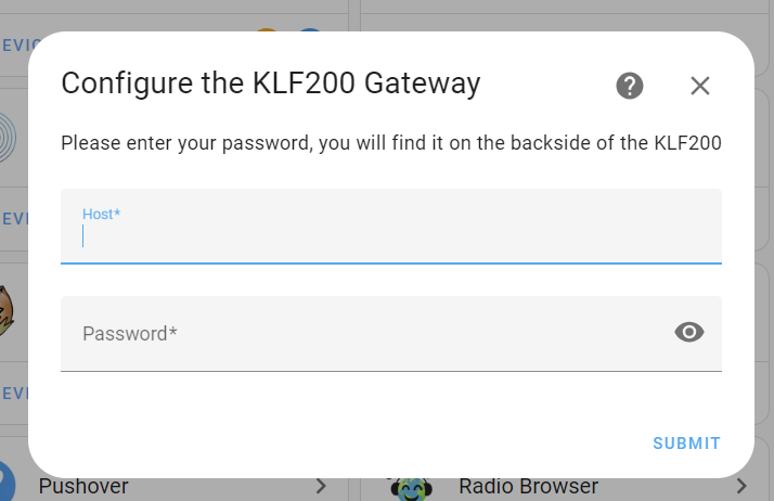

Allerdings hab ich jetzt gesehen, dass ich mit 2023.9 auch über Menu die Daten eintragen kann:
Genau so ists richtig:
Wenn das sauber ist und Du nichts im Log hast, dann findest Du die Entitäten am Besten indem Du sie suchst - in meinem Fall werden Fenster und Sonnenschutz als “cover” importiert.
Wenn Du nichts findest kann es sein, dass die zu steuernden Geräte noch nicht in Deinem KLF200 hinterlegt sind (weil Du z.B. ein anderes Bedienteil für Deine Fenster hast).
Dann solltest Du die zu steuernden Geräte erst in Deinem KLF200 anlegen oder importieren.
