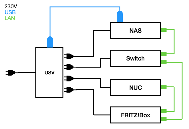

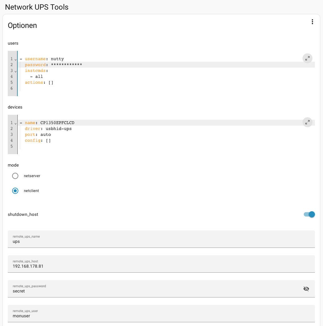

Ich hab jetzt … “einige Tage” damit verbracht mein System, eine USV (CyberPower 1350), ein NAS (Synology DS224+) und einen Mini-PC (NUC8i5BEK2 mit HAOS) an meiner FRITZ!Box (7520 AX), zum Laufen zu bringen. Rein vom Ablauf, d.h. hardwareseitig, läuft es. Ich ziehe den Stecker der USV, sie schaltet auf Batterieversorgung um und das NAS, der NUC, die FRITZ!Box (und ein 5-Port-Switch) werden, laut Anzeige der USV bis zu 200 Minuten, aus der Batterie versorgt. Es kommt eine Nachricht, dass es einen Stromausfall gibt:
Bild 1: Schaltplan Schaubild

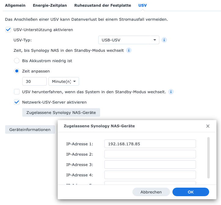

Bild 2: Konfig Synology DS224+

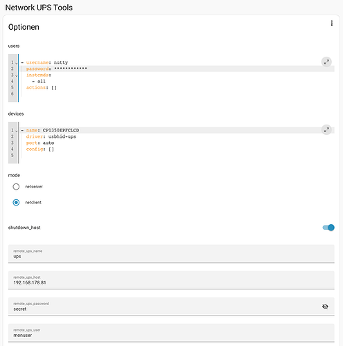

Bild 3: Konfig NUT Add-on

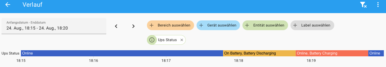

Bild 4: Test

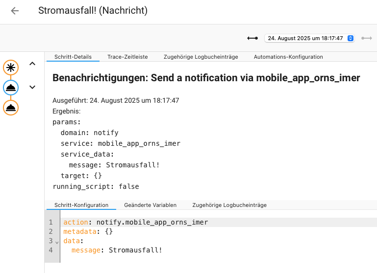

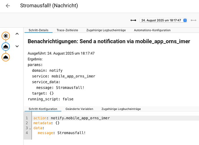

Bild 5: Trace
Gibt es was zu verbe … Was gibt es zu verbessern? Ist irgendwas (grob) falsch? Hab ich was vergessen? Vor allem: gibt es Vorschläge zu diesen oder zusätzlichen Automationen? :thinking:
