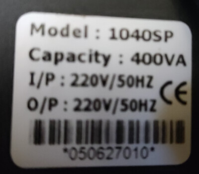

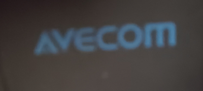

Mal Butter bei die Fische: :laughing: Was für eine USV ist das genau (Hersteller und Modellbezeichnung). Eine USV die (gar) nicht von NUT unterstützt wird wäre schon eher ungewöhnlich.
Habe NUT als Addon installiert und alle Treiber probiert.
Es tat sich nichts.
label
modell
Ok das ist dann doch eine ziemlich exotische USV, insbesondere falls dies tatsächlich der “Hersteller” und dessen Webseite sein sollte. :rofl: Was ich mir irgendwie nicht so wirklich vorstellen kann.
https://www.avecom.de/
OK dann wohl wirklich eher ab in den Elektroschrott und eine neue USV hast Du Dir ja eh schon gekauft. :slightly_smiling_face:
Die haben nur gelabelt, hatte da noch einen erwischt der hat mir sogar ne CD geschickt.
