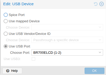

  1. In Proxmox: in der VM auf Hardware und dann die USB ports gehen, Zuordnung nicht nach “USB Port verwenden” sondern nach “Hersteller/ Geräte ID verwenden” zuordnen

wechsel mal auf “Use USB Vendor/Device ID” und wähle dort das Gerät aus, dann wie beschrieben vorgehen, so hat es bei mir geklappt

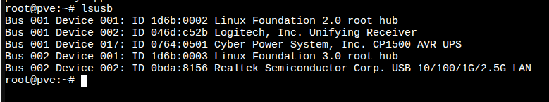

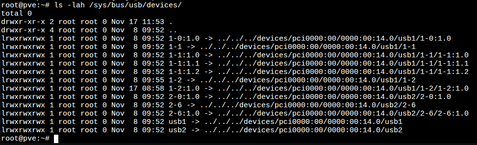

Edit: Schau mal kurz nach ob per lshw auch der USB Controller angezeigt wird. Wovon ich jetzt mal ausgehe. Im Anschluss gibt mal ls -lah /sys/bus/usb/devices/ ein was dort angezeigt wird. Bsp.:

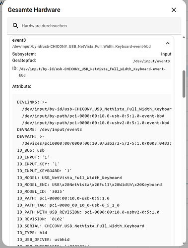

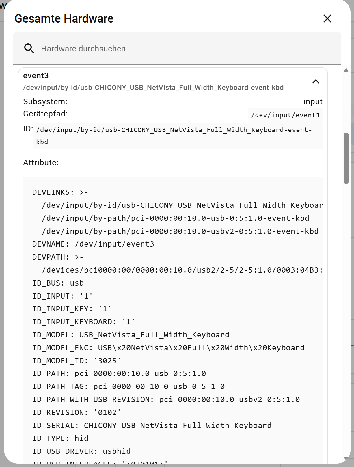

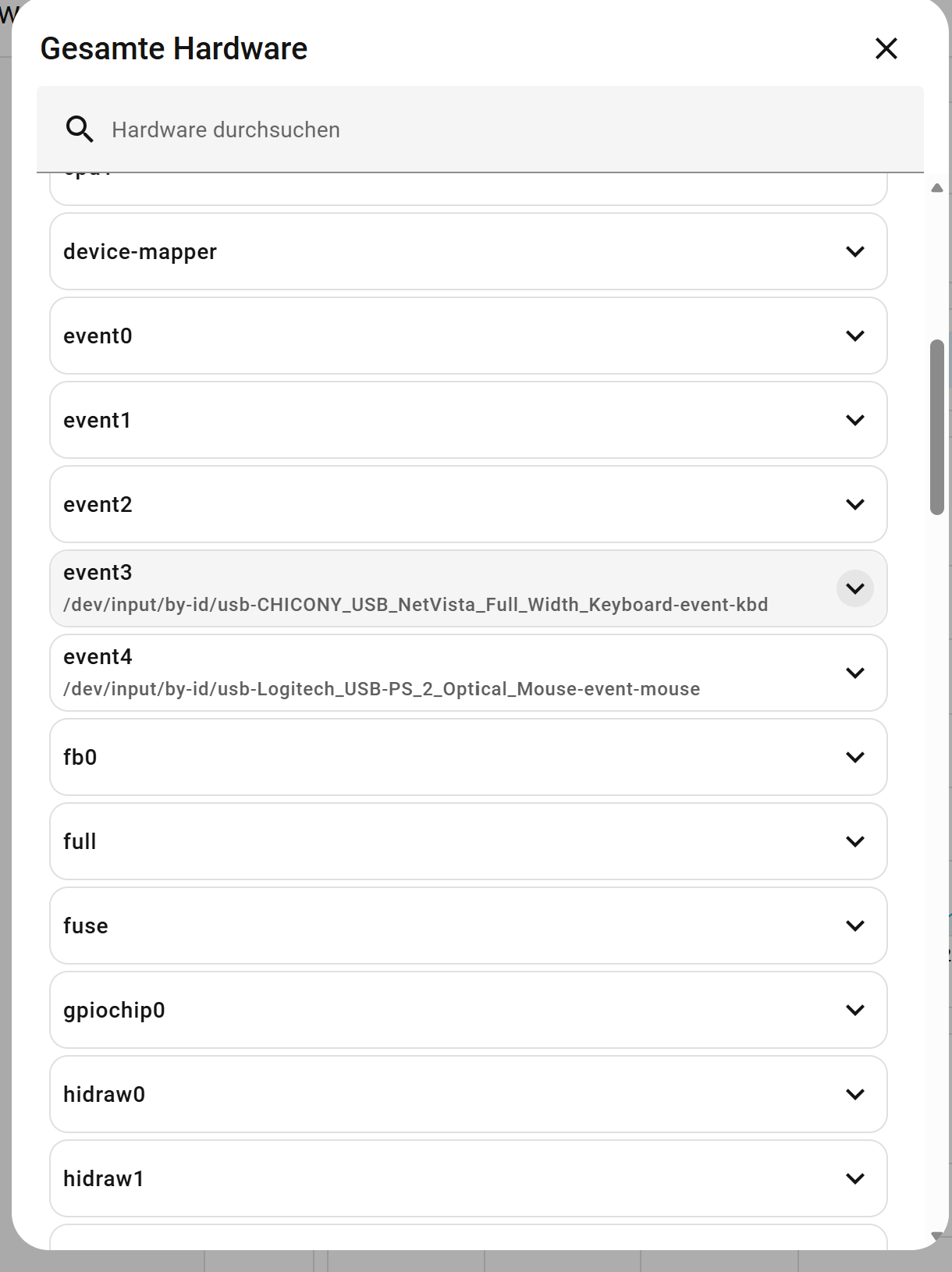

Ich finde das auch kurios. Wenn ich eine Tastatur oder eine Maus an einen Port stecken, dann werden die Geräte in HA unter Hardware wie folgt angezeigt.

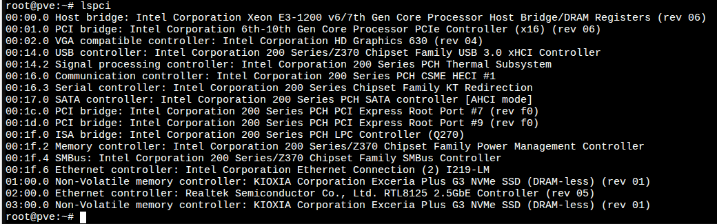

Sorry da hatte ich mich vertippt. Ich meinte lspci, was Dir dann den USB Controller mit anzeigen sollte. Bsp.:

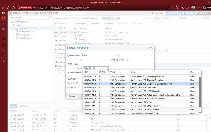

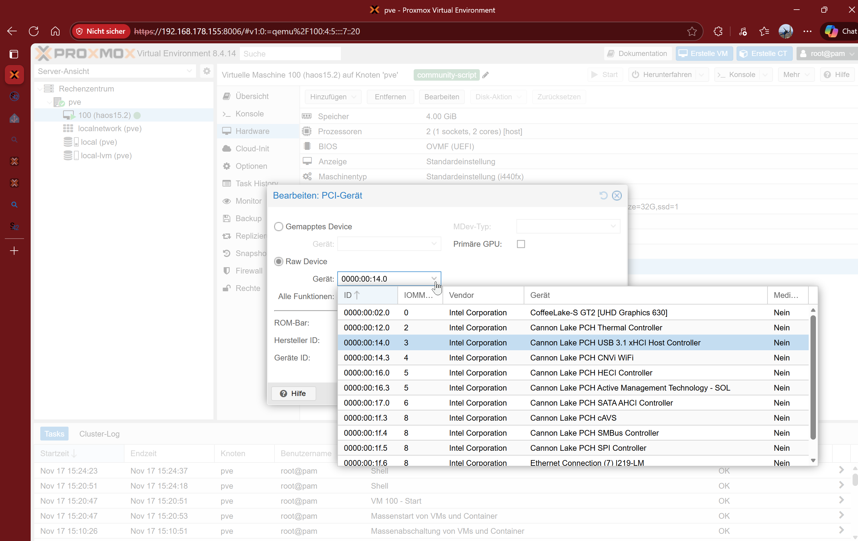

Folgendes PCI-Gerät ist in der VM HA eingetragen:
Ist das so OK?
Ich habe hier allerdings nichts per Hand eingestellt. Diese Einstellungen wurden automatisch vorgenommen.
na bitte, sag ich doch, da wird der komplette USB Controller an HA durchgereicht anstatt nur einem USB Port.
Das kannst du Ändern indem du nur die einzelnen USB Ports an HA durchreichst und nicht gleich den ganzen PCI Controller
