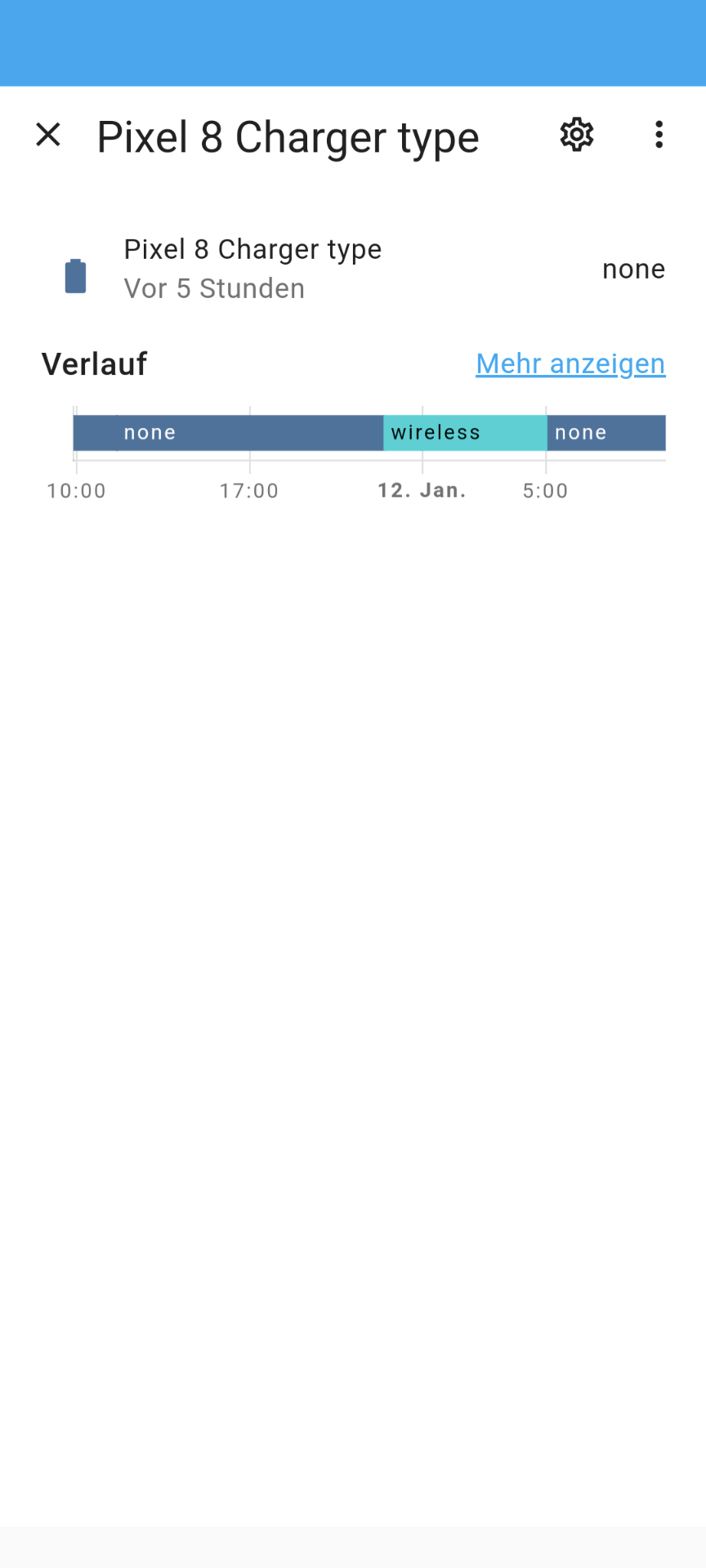

ich mache sowas ähnliches über die HA-App bzw. über einen aus der App bereitgestellten Sensor der meldet wenn das Telefon lädt. Gibt auch einen für “Typ des Ladegeräts” der vielleicht das induktive laden erkennt. Das weiß ich aber nicht.
Als condition wäre dann noch abends zwischen 20 und 24 Uhr oder so sinnvoll

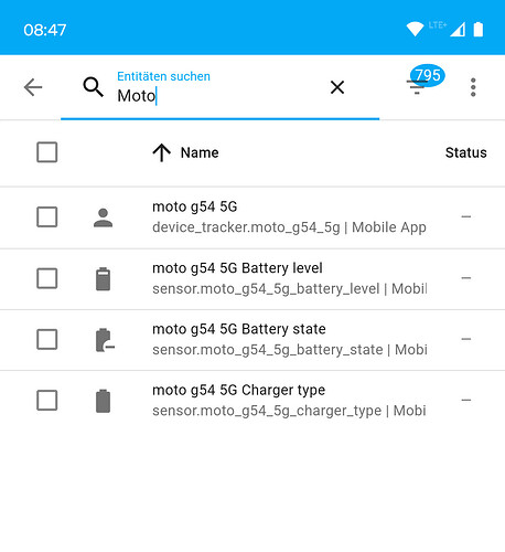

Aber Kofax und Maxe habe die HA App… und welchen Sensor meint ihr? HA sieht zwar wenn ich lade, aber nicht wo
Genau und weil Homeassistant nicht sieht wo du lädst, könntest du als condition die Uhrzeit und zuhause nehmen zum Beispiel

Wenn Du die HA App auf das Handy tust bekommst Du ein paar Entitäten. Vielleicht geht da was.

exakt das ist die Lösung…

d.h. du lädst nur am Bett wireless?
Ja
