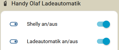

  • Ich habe auf dem Desktop 2 Entities, mit der ich kurzerhand die Ladeautomatik abschalten und das Ladegerät anschalten kann - für den Fall ich brauche eine volle Ladung.

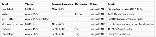

Schade, ich konnte den ersten Beitrag nicht mehr editieren, deshalb hier die Version 1.1. des Codes.
Zusammenfassung
alias: om_aut_oben_handy_laden_olaf
description: >
  ## Eigene Ladeautomatik Handy Olaf ergänzend zum Pixel 20/80 Akku Mechanismus
  Version: 1.1
  #### Google Info/Kontext
  https://support.google.com/pixelphone/answer/6090612?hl=de#zippy=%2Cso-wenig-bzw-so-viel-aufladen-wie-n%C3%B6tig
  https://support.google.com/pixelphone/answer/15738128?hl=de
  "Hinweis: Damit die Akkukapazität genau gemessen werden kann, muss dein Pixel
  bei jedem 10. Zyklus vollständig aufgeladen werden. Das gilt auch dann, wenn
  du die Option „Auf 80 % begrenzen“ aktiviert hast. Lasse dein Smartphone nach
  dem Erreichen von 100 % noch mindestens 30 Minuten lang am Ladegerät
  angeschlossen, um den Vorgang abzuschließen. "
  #### Mein Ansatz

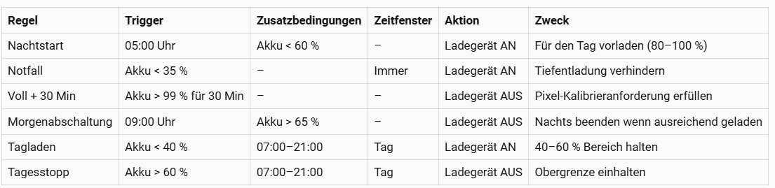

  Tagsüber halte ich ein schonendes Batterielevel von 40-60%. Nachts bzw. sehr
  früh am Morgen, schalte ich mindestens einmal an um das Handy für den Tag
  möglichst voll zu laden. Zusätzlich gibt es eine untere Grenze von 35 % ab der
  zu jeder Tageszeit das Ladegerät angeschaltet wird.
  | Regel | Trigger | Zusatzbedingungen | Zeitfenster | Aktion | Zweck |
  | Nachtstart | 05:00 Uhr | Akku < 60 % | – | Ladegerät AN | Für den Tag
  vorladen (80–100 %) |
  | Notfall | Akku < 35 % | – | Immer | Ladegerät AN | Tiefentladung verhindern
  | Voll + 30 Min | Akku > 99 % für 30 Min | – | – | Ladegerät AUS |
  Pixel-Kalibrieranforderung erfüllen |
  | Morgenabschaltung | 09:00 Uhr | Akku > 65 % | – | Ladegerät AUS | Nachts
  beenden wenn ausreichend geladen |
  | Tagladen | Akku < 40 % | 07:00–21:00 | Tag | Ladegerät AN | 40–60 % Bereich
  halten |
  | Tagesstopp | Akku > 60 % | 07:00–21:00 | Tag | Ladegerät AUS | Obergrenze
  einhalten |

      option2: Batterie < 35% -> Shelly immer anschalten
      option3: >-
        Batterie = 100% für 30 min ODER ( Morgens 9 Uhr UND Batterie > 65% )->
        Shelly ausschalten
      option4: Batterie < 40 % am Tage -> Shelly anschalten
      option5: Batterie > 60% am Tage -> Shelly ausschalten
  - choose:
      - conditions:
          - condition: trigger
            id:
              - EndeNachtWirdImmereingeschaltet
          - condition: numeric_state
            entity_id: sensor.pixel_battery_level
            below: 60
          - condition: state
            entity_id: switch.ladesteuerung_schreibtisch_privat
            state:
              - "off"
        sequence:
          - action: switch.turn_on
            metadata: {}
            data: {}
      - conditions:
            id:
              - HandyMussGeladenWerden35
          - condition: state
            state:
              - "off"
        sequence:
            metadata: {}
            data: {}
      - conditions:
          - condition: or
            conditions:
                id:
                  - 100Prozentseit30min
              - condition: and
                conditions:
                    id:
                      - MorgenlicherCheck_9
                    above: 65
          - condition: state
            state:
              - "on"
        sequence:
          - action: switch.turn_off
            metadata: {}
            data: {}
      - conditions:
            id:
              - HandyKleiner_40
          - condition: time
            after: "07:00:00"
            before: "21:00:00"
          - condition: state
            state:
              - "off"
        sequence:
            metadata: {}
            data: {}
      - conditions:
            id:
              - HandyGroesser_60
          - condition: time
            after: "07:00:00"
            before: "21:00:00"
        sequence:
            metadata: {}
            data: {}
  - variables:
      comment: >-
        Verzögerung ist wichtig weil sonst Sensoren in Email noch nicht
        aktualisiert sind
  - delay:
      hours: 0
      minutes: 0
      seconds: 5
      milliseconds: 0
  - action: notify.gmxolaf3
    metadata: {}
      message: >
        Handy Akkustand    : {{states.sensor.pixel_battery_state.state}} %
        Handy Lademodus    : {{states.sensor.pixel_battery_level.state}}
        Shelly an/aus      :
        {{states.switch.ladesteuerung_schreibtisch_privat.state}}
        Ladestromverbrauch :
        {{states.sensor.ladesteuerung_schreibtisch_privat_power.state}} W
      title: >-
        Handy Laden {{'AN' if
        states.switch.ladesteuerung_schreibtisch_privat.state | lower == 'on'
        else 'AUS'}} (Olaf {{states.sensor.pixel_battery_level.state}} %)
        [Trigger: {{trigger.id}}]
mode: restart
Geändert habe ich folgendes:
  • Logik hatte Schwächen (Warum Nachts immer an? → Batterie geht auf 80 % Handy schaltet Ladung ab → sinkt um ein paar Prozentpunkte → Lademechanismus wieder an bis wieder 80 %)
  • Kabel einstecken als Trigger war gute Idee, nur wenn Shelly aus ist, meldet Handy auch an HA keinen Statuswechsel → Trigger entfernt
  • Alles besser dokumentiert in der Automatisation
Mein Ansatz
