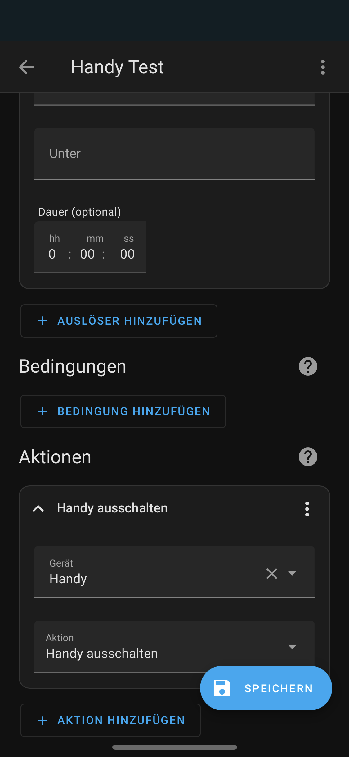

Wie sieht deine Automation den bis jetzt aus?
Tobi
Zur Zeit ohne Bedingung.

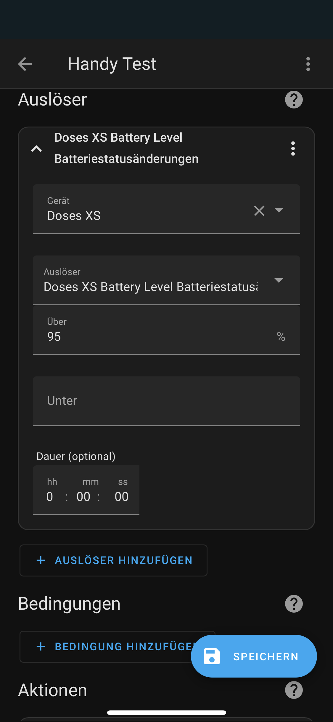

Ich benutze ehrlich gesagt immer Entitäten und nicht Geräte. Ich würde es also so machen:
Auslöser → numerischer Zustand, Entität: Batterie Handy, Über 95
Aktion-> Aufrufen eines Dienstes "Schalter: Ausschalten ", Entität: dein Hue Schalter.

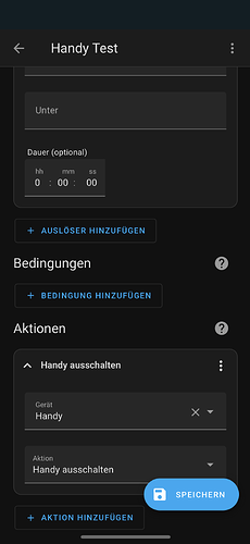

Handy ist deine Steckdose? Der Name ist etwas verwirrend :slight_smile:
Aber wie @Fragensteller geschrieben hat, versuche es mal mit Entitäten und Aktion Dienst: turn_off

Ja der Stecker heißt Handy.

Danke für die ganzen Tips :slight_smile:
@Fragensteller es hat geklappt.

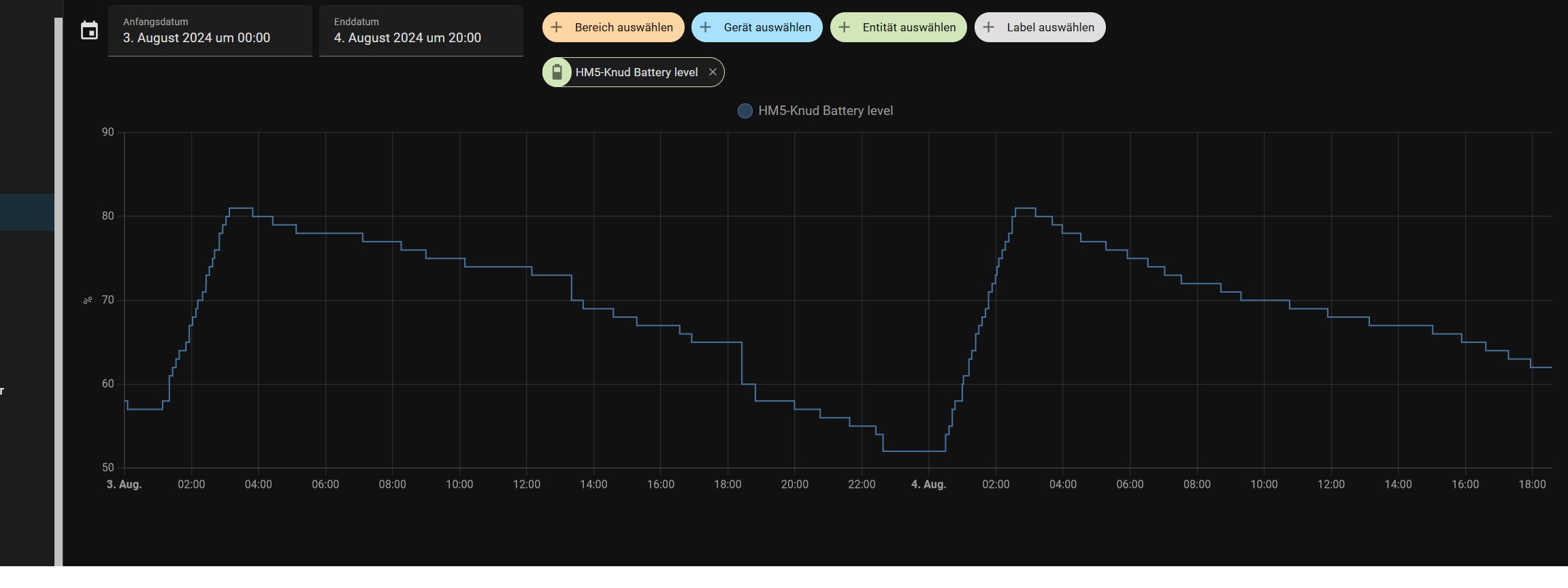

Ich nutze ein Blueprint, Phone charger on/off by battery level
Eingestellt habe ich 80% (drüber wird der Plug ausgeschaltet) und 60% (drunter wird Plug eingeschaltet).
Geladen wird hier kabellos, das Phone kommt abends auf den Charger, egal wie voll oder leer der Akku ist. Klappt zuverlässig, das Honor Magic 5 Pro braucht wenig Strom, sodass ich auch gut über den Tag komme, wenn mal zufällig nur 60% nach dem nächtlichen “Laden” zur Verfügung stehen.
Wichtig ist halt, dass die Companion-App alle notwendigen Berechtigungen hat und unter den Akku-Einstellungen → App-Start für Home Assistant die manuelle Verwaltung gewählt wird: “Auto-Start”, “Sekundärer Start” und “Im Hintergrund ausführen”, muss alles angeschaltet sein.
