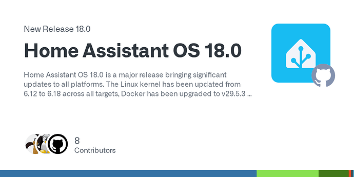

Voraussetzungen / Einschränkungen abhängig von der Pi Version. Kannst Du den Release Notes von Home Assistant OS 18 entnehmen.

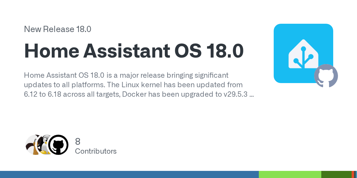

Auch im Changelog über die letzten Jahre sehe ich keinen Eintrag, der darauf hindeuten würde, dass an der Stabilität der Netzwerkverbindungen gedreht worden wäre:
