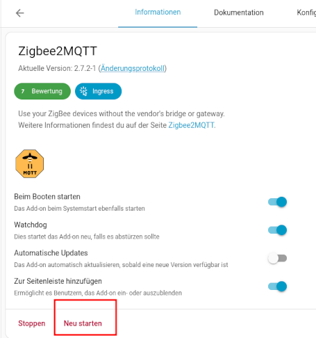

Wenn Du ZigBee2MQTT verwenden tust, dann bringt ein Home Assistant Neustart ziemlich wenig.
Entweder das ZigBee2MQTT Add-On neu starten. Oder den Host rebooten.
Wenn der Strip immer noch nicht schaltbar ist, einfach diesen neu hinzufügen.
Aber wenn ich HA neu starte, startet dann Zigbee2MQTT nicht auch neu? Wo muss ich jetzt genau noch etwas neu starten?
Entweder das Z2M Addon neu starten,
oder HA so
Edit: Dadurch wird dann auch ein noch laufender Z2M OTA-Update Versuch abgebrochen und beendet.
Nein. Home Assistant ist ein Container wie auch jedes andere Add-On auch.
Startest Du nur Home Assistant neu, wird nur der Home Assistant Container neu gestartet und nichts weiter.
Wenn Du alles neu starten willst, dann musst Du Home Assistant OS neu starten, also das komplette System. Oder das jeweilige Add-On.
Wieder was dazu gelernt. Hatte immer nur HA neu gestartet und dies brachte nix. Jetzt hab ich Zigbee2MQTT neu gestartet, dann war der Updateprozess unterbrochen. Danach konnte ich das Update neu anstoßen und nun geht der Powerstrip wieder.
