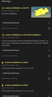

4 Warnmeldungen wo vor Frost, Glätte und Schneefall gewarnt wird.

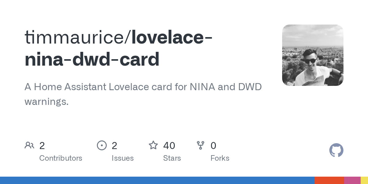

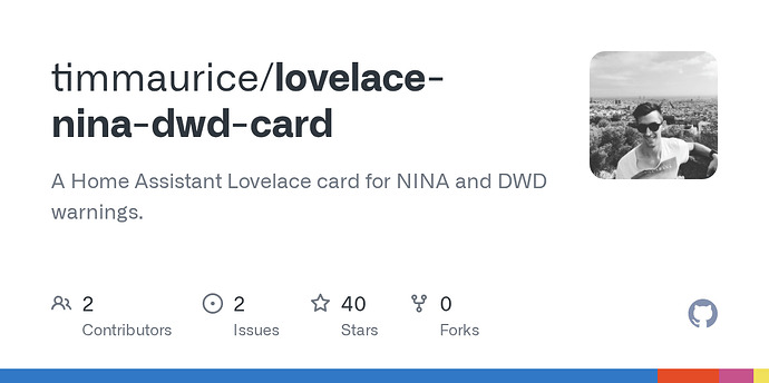

Doch, hatte ich oben schon geschrieben, steht in den Attributen. Schau dir mal die Karte an
Dein screenshot ist leider zzu klein aber die karte habe ich schon installiert und läuft
aber ich brauche eher kein card…
