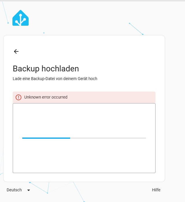

Wenn ich jetzt aber versuche, ein Backup aufzuspielen bekomme ich nach ein paar Minuten immer die gleiche, sehr aussagekräftige Fehlermeldung: Unknown error occurred
Ich habe es mit einem neuen Backup versucht, ich habe die noch laufende andere VM abgeschaltet, falls es an der IP liegt, aber es hängt scheinbar immer wieder an der gleichen Stelle.
Hat von Euch vielleicht einer eine Idee?
Wann kommt die Meldung, sofort am Anfang oder mittendrin?
nach ungefähr fünf Minuten

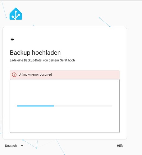

Komischer Weise läuft der Balken auch während der Fehlermeldung immer weiter. Aber als sich nach zwei Stunden ichts mehr getan hat, habe ich dann doch abgebrochen
Du wirst wahrscheinlich dein Backup zu Beginn einspielen wollen. Versuch es mal so. Erst das System zum laufen bringen und dann das Backup drüber.
ich habe es jetzt versucht, klappt aber auch nicht. Allerdings habe ich gesehen, dass die Verbindung immer wieder abreißt, während er die Datei hochläd. Wird wohl vorher auch das Problem gewesen sein.

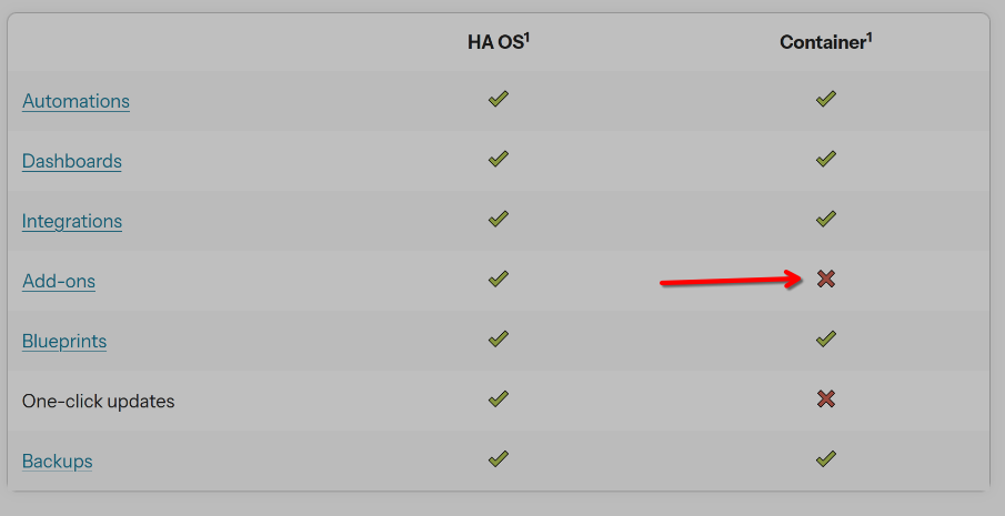

Wenn das vorher eine HAOS VM war und dort auch Add-ons installiert waren, dann können dies nicht in ein Docker Container migriert werden!

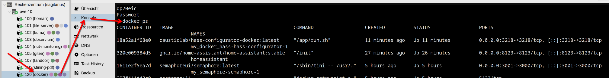

also dann sollten wir mal wissen wie die Ressourcen aussehen, die Deine Dockerumgebung hat.
Also es kann auch sein das Dir Dein Speicher ausgeht, weil das HA Backup zu groß ist, aber das ist stochern im Trüben, wenn man keinen Anhaltspunkt hat, was da wie aussieht.
Jetzt hat wohl das Backup aus der VM Dir die Konfiguration des Docker Containers überschrieben, somit auch die IP usw.
Du könntest jetzt einmal versuchen, Dein HA (alt) herunterzufahren und den Docker Container neu zu starten, dann mal schauen welche IP das Docker HA hat oder versuchen, mit dem Standard das HA zu erreichen

Aus Deiner neuen Installation die Docker informationen, z. B.

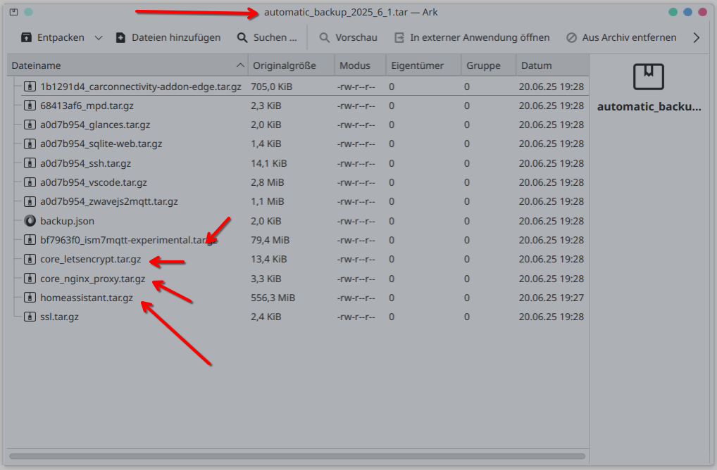

Wenn Du ein Vollbackup von, mit HA mitteln machst, werden auch alle Add-ons, darin eingepackt.
Wenn man sich dieses Vollbackup mit /ZIP anschaut, dann müssen da auch weitere tgz, tar.gz, oä Archive enthalten sein.
Ich habe mal, obwohl ich das nicht brauche, das Backup eingerichtet und ein Backup erstellt, nach dem Download, und dem Öffnen des Backups sieht das so aus

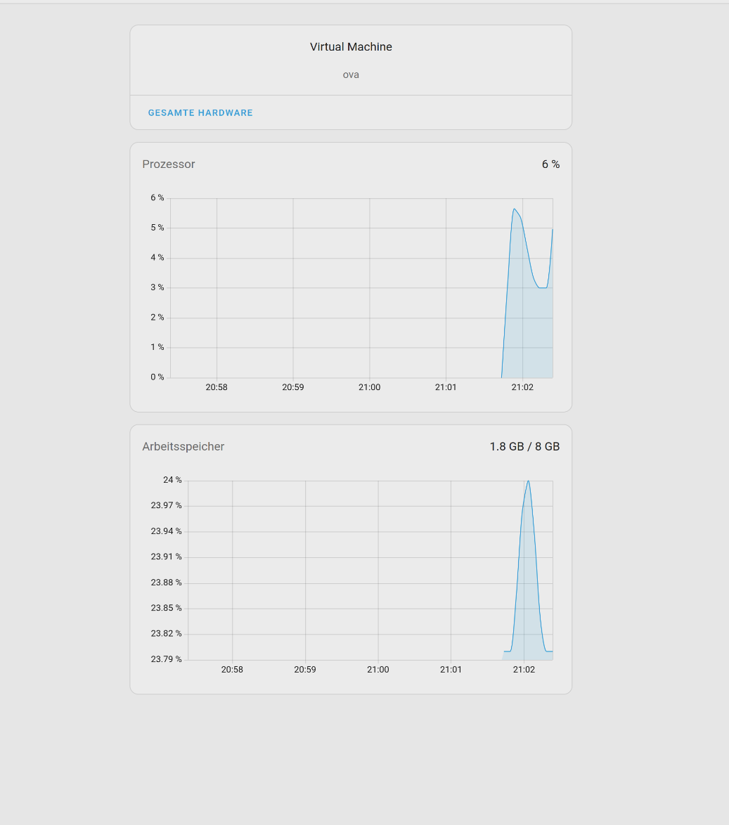

Das Bild ist jetzt von der HAOS VM oder von Deiner neuen Docker Installation?

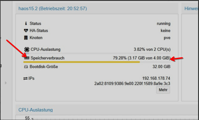

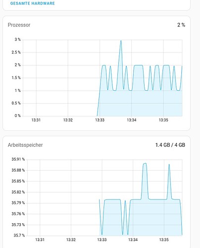

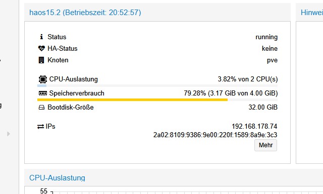

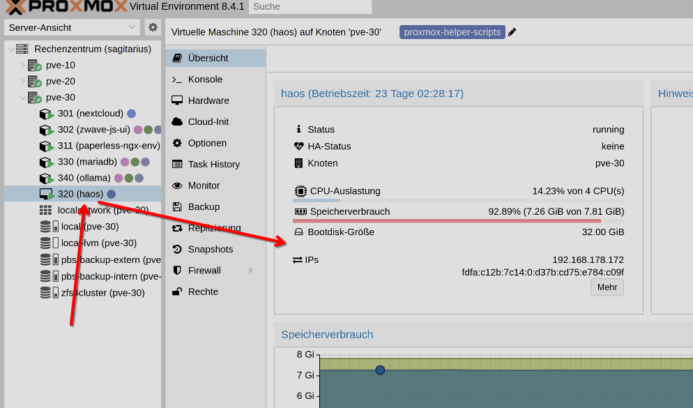

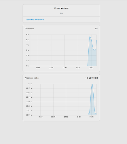

Hier wird ja nur angezeigt, dass Dir Dein Hauptspeicher aus geht, wenn Du noch nicht alles an Memory in Proxmox verteilt hast, kannst Du den ja für die VM noch 2 GB spendieren.
Aber meist wird der Speicher in der Proxmox Ansicht nicht korrekt dargestellt, gerade nach einem Backup sieht es so aus, dass in der VM der Speicher ausgeht, was aber normal ist, wenn man weiß wie das Backup vonstattengeht, es wird erst alles im Memory gesammelt, bevor das Archiv geschrieben wird, da braucht der Backupprozess halt viel Speicher, der aber auch wieder freigegeben wird. Wenn Dir das nicht schnell genug geht, dann musst Du die VM in Proxmox nur rebooten.
Das soll heißen?

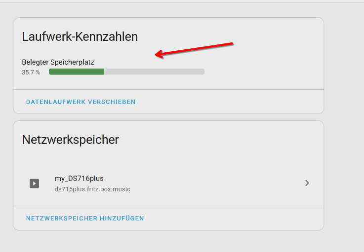

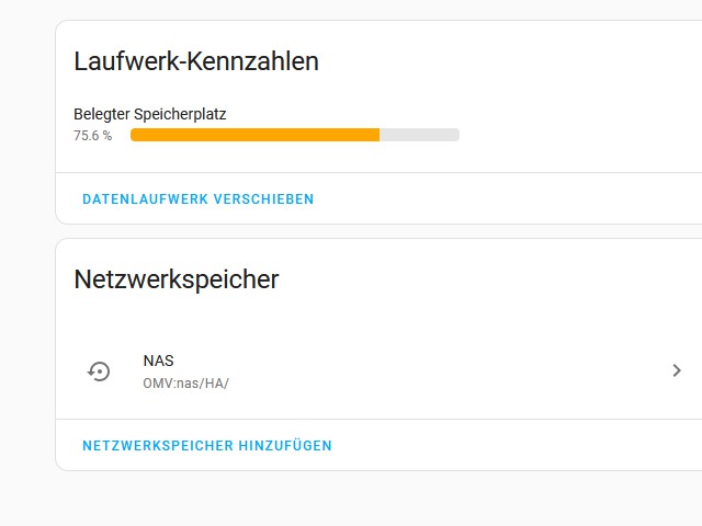

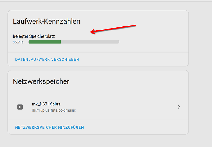

Zuerst einmal, das Speicherproblem scheint sich erledigt zu haben. Vermutlich hing es, genau wie Du sagtest, mit den Backups zusammen.
Die Backup-Datei sieht, nach dem Entpacken, genau so aus wie bei Dir. Aber die tar.gz lassen sich auf Windows nicht ohne Probleme entpacken. Ich wollte es heute noch mit dem Linux-Rechner versuchen, aber hat sich ja nun erledigt.
Löschen wollte ich die Log-Dateien, ich dachte mir, die machen das Problem, da ich ein Sensor über Influx laufen habe, der mehrmals in der Sekunde einen Wert erstellt. War für mich einfach logisch, ich weiß aber nicht, was und wieviel da überhaupt gespeichert wird. Beim Googeln habe ich das nur gesehen, wenn man überhaupt etwas löschen will, ginge das nur über ein Terminal-Fenster. Ich habe mich aber auch nicht weiter damit beschäftigt.
Der Recorder hat unbegrenzt Daten gesammelt und ich habe ihn jetzt auf 10 Tage oder so runter gesetzt und die Datei “Umgepackt”, vermutlich komprimiert. Das hat auch einiges an Speicher freigegeben.
Den Speicherplatz habe ich in HA unter Speicher ausgelesen. Auf Proxmox habe ich noch jede Menge Speicher, habe aber erst einmal versucht, einer VM mehr Platz zu geben und habe sie dabei zerschossen. Daher mache ich das nur, wenn ich mich mal wirklich darauf konzentrieren kann.

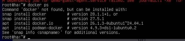

Den Screencap vom Terminal verstehe ich gerade auch nicht. Ich habe mir den gestern gar nicht groß angeguckt. Er ist jedenfalls von der VM, auf der ich selbst HA installiert habe und das Update nicht aufspielen konnte. Warum da jetzt kein Docker installiert ist verstehe ich nicht. Inzwischen komme ich aber gar nicht mehr auf die VM drauf.

Doch wenn Du das tar Backup mittels 7ZIP auspackst, dann kann man jedes weitere auch mit 7ZIP entpacken.
