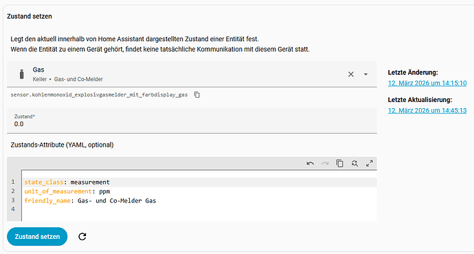

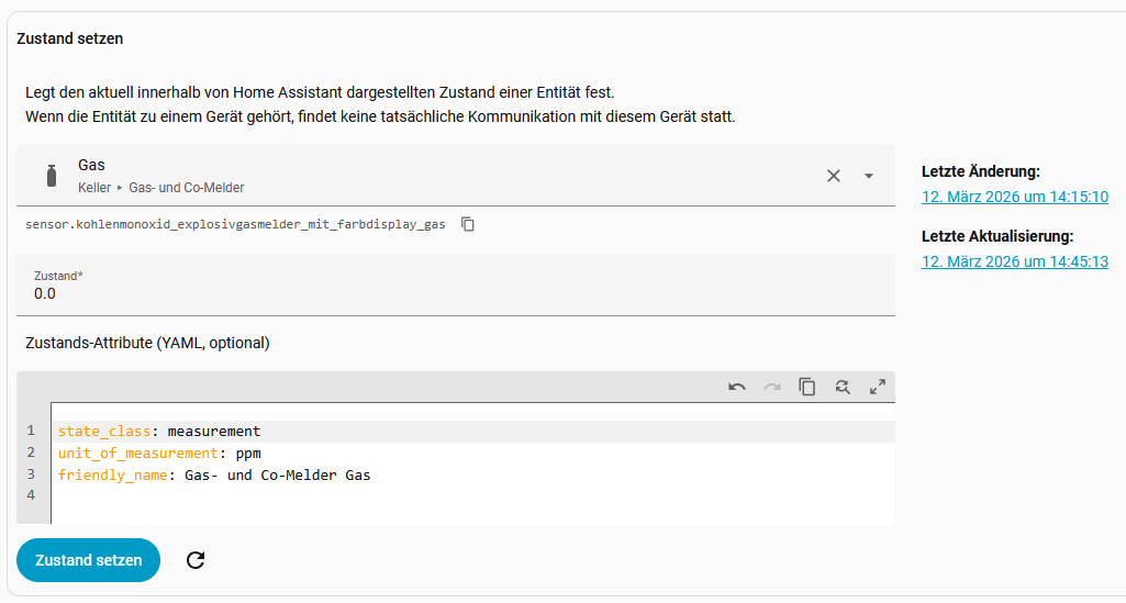

ich hab einen neuen Gas- und CO-Melder über Tuya integriert. Nun habe ich gesehen, dass der Zustand mit 0,0 angezeigt wird, aber ohne die Einheit ppm.
Diese habe ich dann über die Entwicklertools über “Zustände” eingetragen und dann “Zustand setzen” gedrückt. Ergebnis: die Einheit wird kurz für eine Minute im Dashboard angezeigt und verschwindet dann wieder.
Wie kann ich das dauerhaft setzen? Der CO-Melder in der Küche hatte die Einheit bereits vorinstalliert.
danke und Gruß
Tom

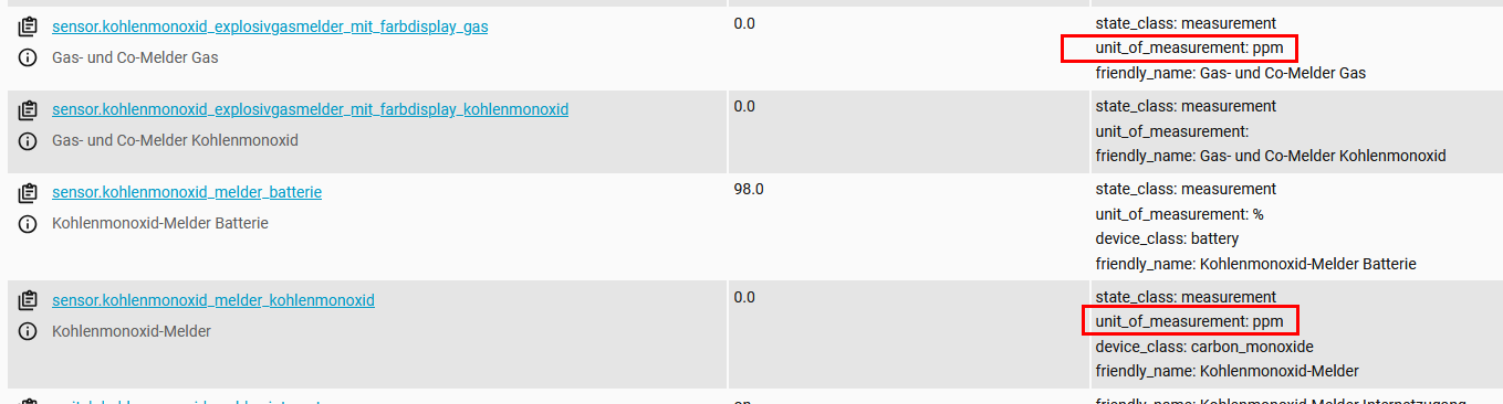

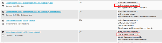

Lege dir dafür eine Datei mit dem Namen customize.yaml im homeassistant-Verzeichnis an.
Dort trägst du dann deine benötigten Parameter ein. In die configure.yaml bindest du das dann so ein:
homeassistant:
  customize: !include customize.yaml
Soweit ich weis kannst du das nur über die configuration.yaml machen.
Um das übersichtlicher zu halten habe ich in der configuration.yaml folgendes eingetragen:
homeassistant:
und dann in der customize.yaml die Änderung eintragen, z.B.:
# SmartMeter fehlerhafte Konfiguration
sensor.smartmeter_strom_total_in:
  state_class: total_increasing
  unit_of_measurement: kWh
  device_class: energy
Hier brauchst du natürlich nur das eintragen, was eingefügt oder ersetzt werden soll.
Danach HA neu starten.
Wie du das in die entsprechenden yaml einfügen kannst ist nun Hausaufgabe :slight_smile:
Gruß Ralf
