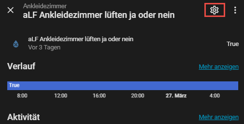

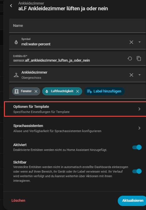

Einfach auf den Helfer gehen und dann:

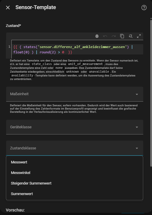

Hmmm ich habe ein Kombinationssensor und kein Template erstellt. Vielleicht ist das der Fehler.
Beim Template bin ich irgendwie überfordert.

Solange Deine Eingangs Sensoren die gleiche State Class, Device Class. Einheit haben. Werden diese auch vom Kombination Sensor übernommen.
Wenn das nicht der Fall ist, dann kannst Du das customizen.
