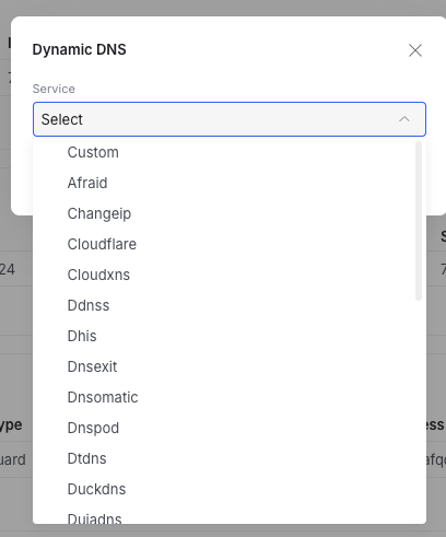

Wenn das nicht geht, weil die FritzBox nur DECT und kein Internet macht musst Du in der UCG Ultra einen dyndns dienst eintragen. Dafür musst Du dich bei einem der Dienste anmelden.
Eingetragen wird das an der Internetkonfiguration unter dnydns.

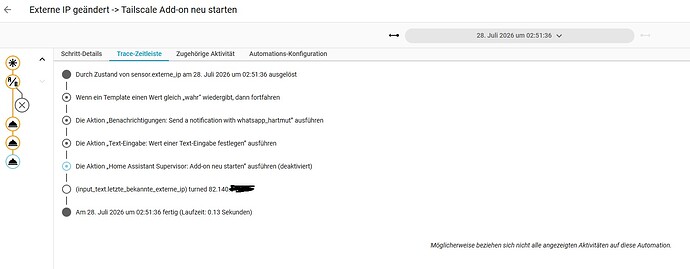

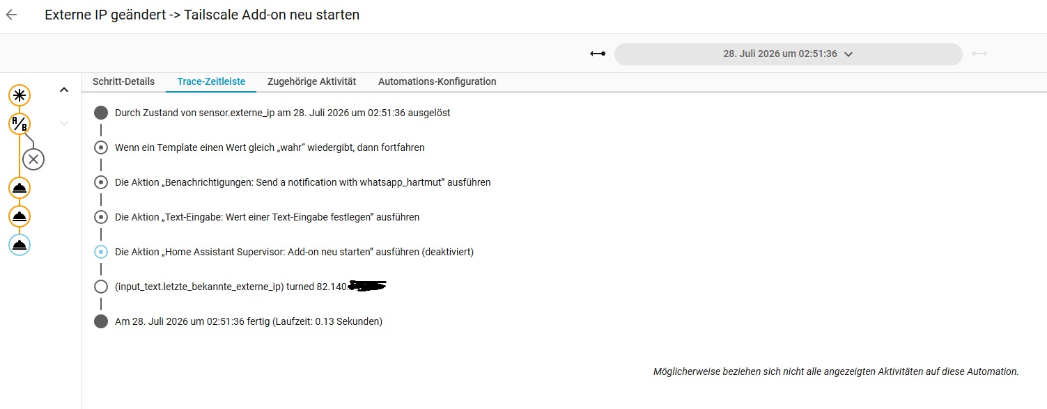

Automation im Test erfolgreich heute Nacht gelaufen.
  1. Durch den IP-Wechsel wurde der Trigger gestartet.
  2. Die Whatsappnachricht wurde mir erfolgreich zugestellt
  3. Die neue IP-Adresse wurde in die Text-Variable geschrieben
  4. Dieser Schritt ist von mir noch deaktiviert. Den Neustart der Tailscale-App werde ich erst nach mehreren Testläufen scharf schalten.

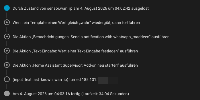

@jabberwoky Noch mal herzlichen Dank. Heute in der Nacht kam die WhatsApp Nachricht und Tailscale wurde erfolgreich neugestartet. :saluting_face:
Allerdings hat es vorher, mit der “best practice” (also das auslagern der Sensoren in einzelne yaml Dateien innerhalb eines Ordners und diesen dann via sensor: !include_dir_list sensors/
verlinken, nicht geklappt. Aber egal - bleibt jetzt so.
Da ich noch am Anfang stehe, ist meine configuration.yaml eh so gut wie leer :wink:
