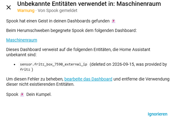

Ich räume im Moment HA durch und Spook sagt:
Ja, stimmt, die externe IP brauche ich weil sie bei Handy zu Hause Mechanik mitverwendet wird.
Ich finde aber der Unifi Integration aber nichts Vergleichbares.
Habt Ihr so einen Sensor und wenn ja wo und wie?
