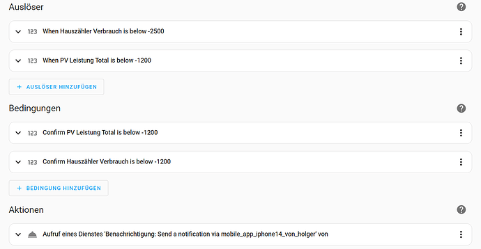

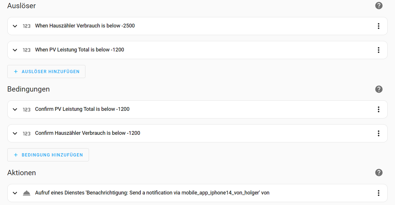

Also einmal habe ich das gemacht.

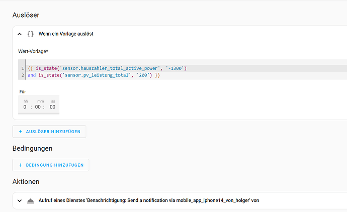

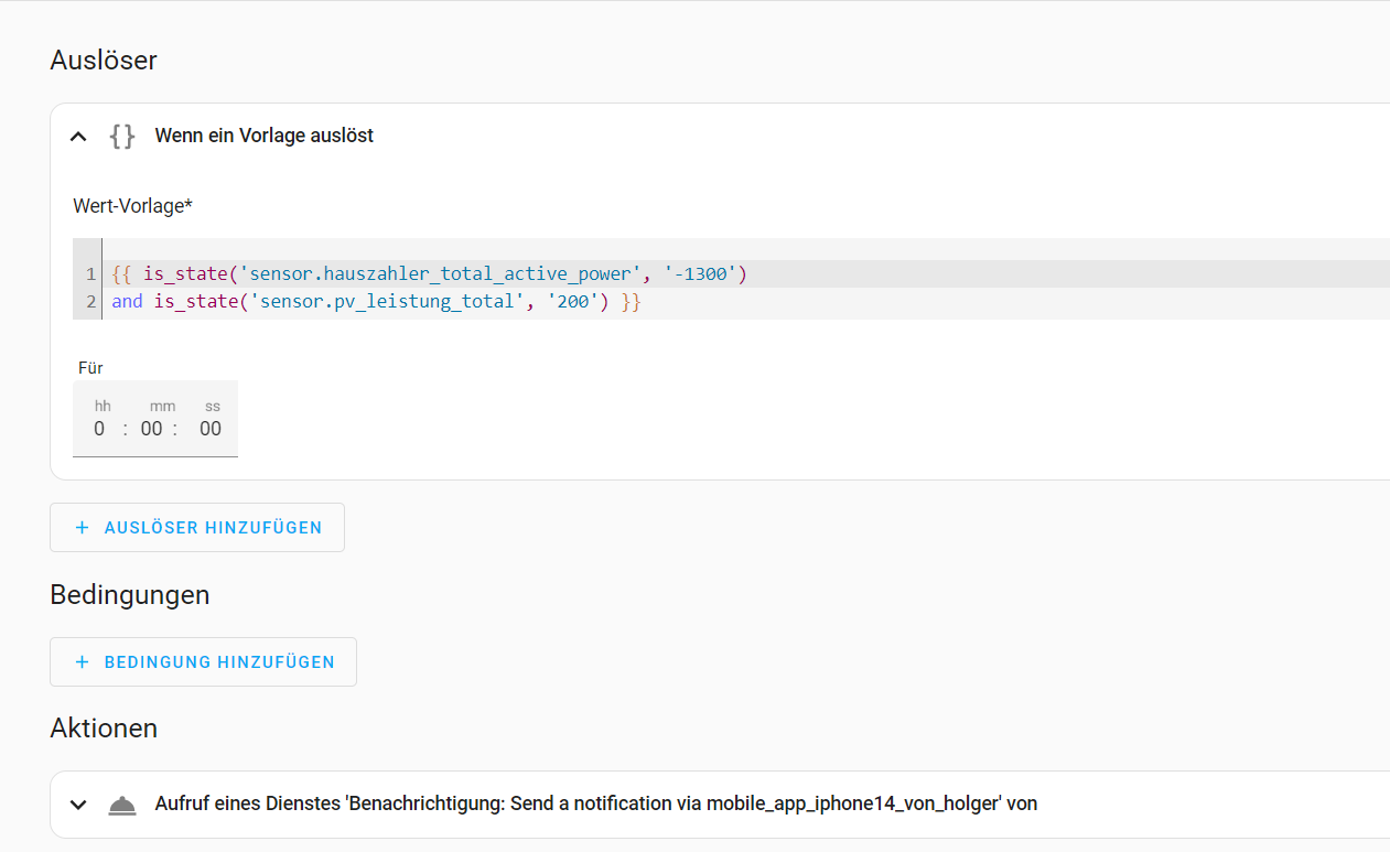

und einmal
Werte für Test angepasst.
Ich würde gerne auslösen wenn der wert über -1300 (also zwischen -1300 und - 10000)
und der andere Wert ab 200 bis 10000W

OK, also triggern nicht bei bestimmten Werten sonder bei kleiner bzw. größer. Dann teste mal dieses Template.
{{ (states('sensor.hauszahler_total_active_power')|float <= -1300)
and (states('sensor.pv_leistung_total')|float >= 200) }}
Dabei hab ich die Obergrenze von 10000W nicht mit berücksichtigt.

perfekt danke.
Klappt perfekt.
Jetzt kann ich meine SG Ready Kontakte endlich vernünftig konfiguriren.
Herzlichen Dank
