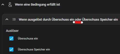

Jetzt habe ich den Fehler doch noch selber gefunden:
Hiervon habe ich mich täuschen lassen:
Wenn vorher die Und-Bedingung ausgewählt wird und man zwei Auslöser anwählt dann steht dort bei der ID “Wenn ausgelöst durch Überschuss ein oder Überschuss Speicher ein” ist dann aber kein oder weil eben vorher die Und-Bedingung ausgewählt wurde.
Also nur der Teil ab “actions” (11 Zeilen) habe ich korrigiert und sieht jetzt so aus:
- if:
- condition: and
conditions:
- condition: trigger
id:
- Überschuss ein
- Überschuss Speicher ein
