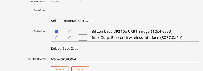

wie würde ich jetzt vorgehen, um zigbee2MQTT testhalber in der VM auszuprobieren? Müsste ich dort erstmal ZHA komplett löschen/deaktivieren?

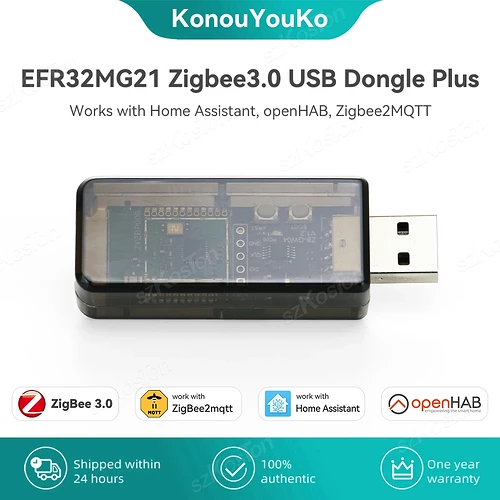

habe mir für diesen Test bereist diesen 2. zigbee USB-dongle gekauft
der wird aber irgendwie nicht zur VM durchgereicht oder dort nicht erkannt.
ist evtl. gar kein coordinator sondern nur ein repeater?
Der Zigbee Dongle von Ali ist lt. der Beschreibung dort ein normaler Zigbee Dongle der als Coordinator geflasht ausgeliefert wird. Ich habe zwar keine Ahnung von Unraid, aber wie man dort einen USB Stick an eine VM korrekt durchreicht weißt Du? Das scheint wohl ähnlich einfach zu sein wie bei Proxmox, sprich den USB Stick bei den VM-Einstellungen auswählen und dann an die VM durchreichen, bzw. dort einbinden.
Was dann den HA Clone in der VM unter Unraid betrifft: Ja ZHA erstmal kompl. löschen und dann Z2M installieren und für und mit den/dem USB Dongle passend einrichten. Voraussetzung ist natürlich das der Dongle an die HA VM korrekt durchgereicht wurde und bei HA unter Einstellungen → System → Hardware → Gesamte Hardware auch erscheint. Ein MQTT Broker muss dann natürlich auch noch irgendwo laufen.

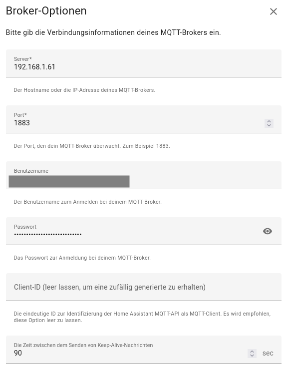

muß im MQTT auch noch was konfiguriert werden?
Da ich noch nie einen Wechsel bei einem Produktivsystem von ZHA auf Z2M gemacht habe kann ich Dir die Frage bzgl. der Sensoren leider nicht beantworten.

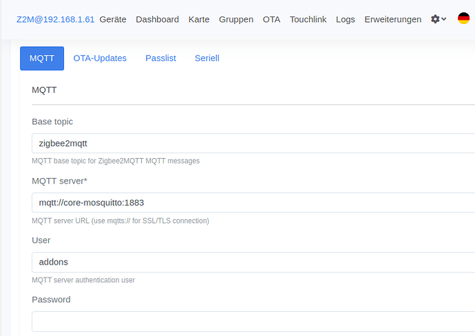

Was den MQTT Broker betrifft: Du musst bei Z2M dann die entsprechenden Daten Deines MQTT Broker eingeben, sofern dieser nicht unter HA unter der gleichen IP läuft. Was ja bei Dir vermutlich der Fall sein dürfte. Bsp. für MQTT Einstellung bei Z2M:
MQTT Broker Integration Setup/Optionen:

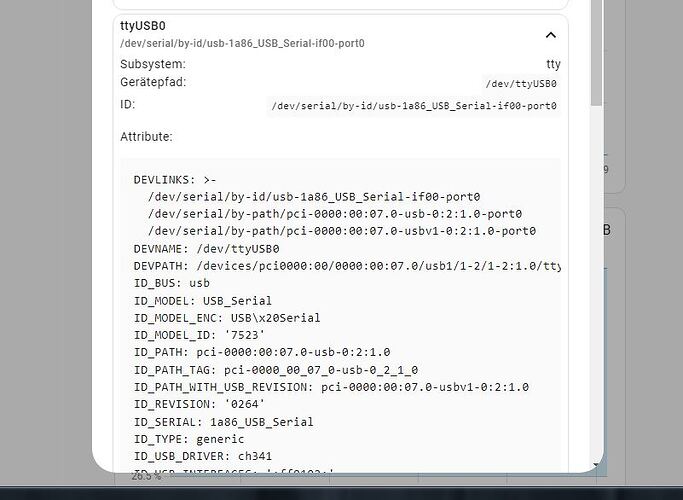

  3. coordinator war dieser USB-Stick lt. Link oben der in unraid an die VM durchgereicht und erkannt wird

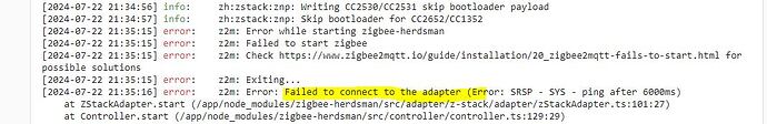

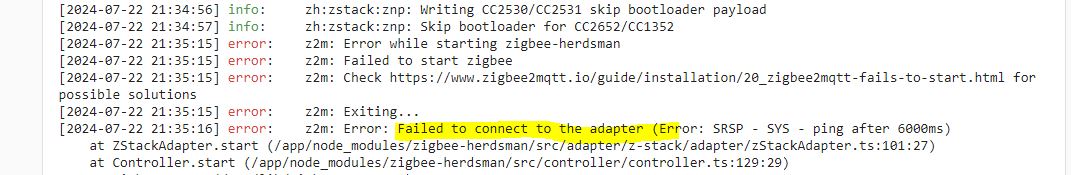

leider funktioniert Z2M mit diesem Stick nicht, das Teil wird nicht korrekt erkannt.
kann am Stick oder an der VM liegen.

Das ist der selbe Chip den auch der Sonoff plus Typ E hat. Dein Adapter wird als CC2531 erkannt. Wenn der Port korrekt durchgereicht wird ist es vermutlich der falsche Adapter Typ.
Setze mal den Typ, vermutlich ezsp oder google ob dein Stick als anderer Adapter konfiguriert werden muss. CC2531 ist jedenfalls falsch.

Auch wenn ich den Dongle nicht kenne, aber bist Du Dir sicher das der nicht funktioniert? In dem Dongle steckt ein EFR32MG21, also der gleiche Chip(satz) wie z.B. in einem Sonoff Dongle-E und hier im Forum gibt/gab es ja jede Menge User die irgendwelche Schwierigkeiten mit der Einrichtung eines Dongle-E (oder auch dem Sky Connect) bei/mit Z2M hatten. Hinzu kommt noch das es für den Chipsatz bei irgendeiner der letzten Z2M Versionen die Änderung von ezsp zu ember bei der Z2M Konfiguration gab und das wiederum von der Firmware des Dongles abhängig ist. Das hier ist z.B. einer der unzähligen Beiträge zu dem Thema:
Ich vermute eher das Du ein Problem mit der richtigen Konfiguration des Dongles für Z2M hast und das der Dongle grundsätzlich schon mit Z2M funktioniert. :wink:

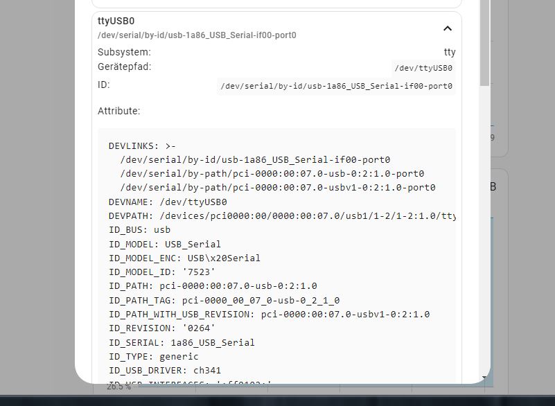

    wie oben im screenshop bereits erkenntlich, wird der dongle korrekt in die VM durchgereicht und dort auch als USB-Hardware bereits erkannt.
