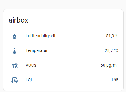

die sollte das alles können, nach Anmeldung im HA bekomme ich aber nur diese Entitäten (Protokoll ist bei mir zigbee)
kennt jemand diesen Sensor? Mache ich etwas falsch? Es ging in erster Linie um den CO² Wert…

Wobei kompatibel ist es ja, aber es hat nur nicht die gewünschten Sensoren.
Die CO2 Werte kann man wahrscheinlich eh vergessen, da kein CO2 Sensor verbaut ist. Sind anscheinend nur Schätzwerte und werden aus dem VOC Sensor abgeleitet.

ok das würde es erklären, das Teil hat ja auch gerade mal €12,00 gekostet.
Was kann ich denn mit dem VOC Wert anfangen und was wäre ein besserer Sensor für CO²

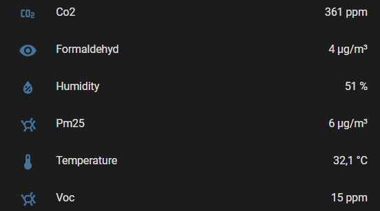

Ich habe diesen hier von Tuya verbaut und bin ganz zufrieden.
Er zeigt mir temperature, humidity, co2, voc, formaldehyd, pm25, linkquality an.
Sitzt Dein Sensor draußen an der frischen Luft?
Die CO2 Werte entsprechen mehr oder weniger dem natürlichen CO2 Gehalt der Luft. Würde auch die Temperatur von 32 erklären.

Hast mal geschaut ob der Sensor deaktiviert ist?
na klar, es gibt einen deaktivierten Sensor und der ist für RSSI (Verbindungsqualität im zigbee-Netzt)
Schade dann wird es ungenau beschrieben sein.

Nein, er befindet sich im Moment in einem entkernten Badezimmer. Ich hatte einen Wasserschaden und da läuft seit einer Woche permanent ein Heiztrockner. Daher die 32 Grad.
