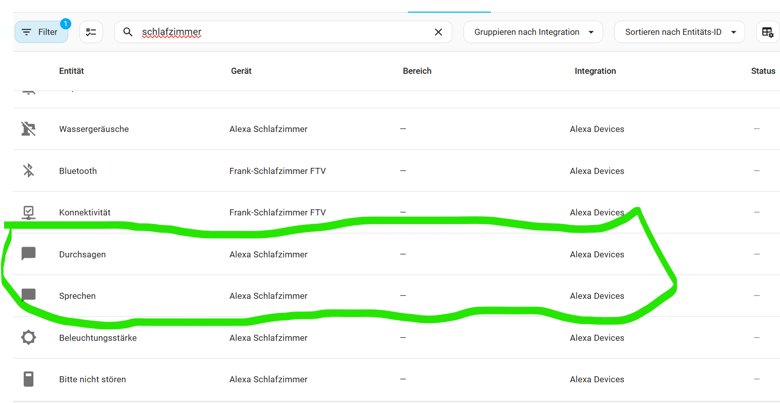

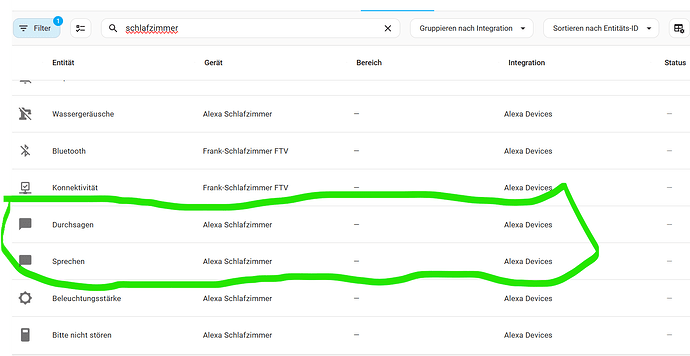

Aber Speak und Announce stehen immer auf unbekannt.
Auich auch schon den Media Player rausgeworfen. Neustart gemacht.
Aber das unbekannt bleibt.
notify.amazon_echo_show5_schlafzimmer_speak bsw gibt es dann bei mir (steht halt auf unbekannt).
Aber bei einer Automation kann ich die nicht auswählen.
Das geht nur, wenn ich den Media Player installiert habe.

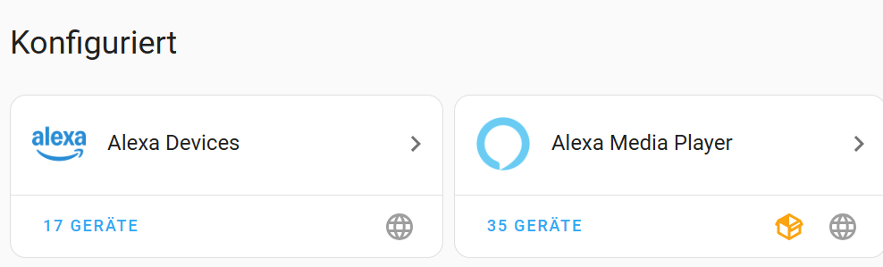

Ich habe beides installiert.
Also Alexa Mediaplayer und Amzon Device
Ist bei dir bei den Alexa Devices auch beides auf unbekannt?
was meinst du ?
