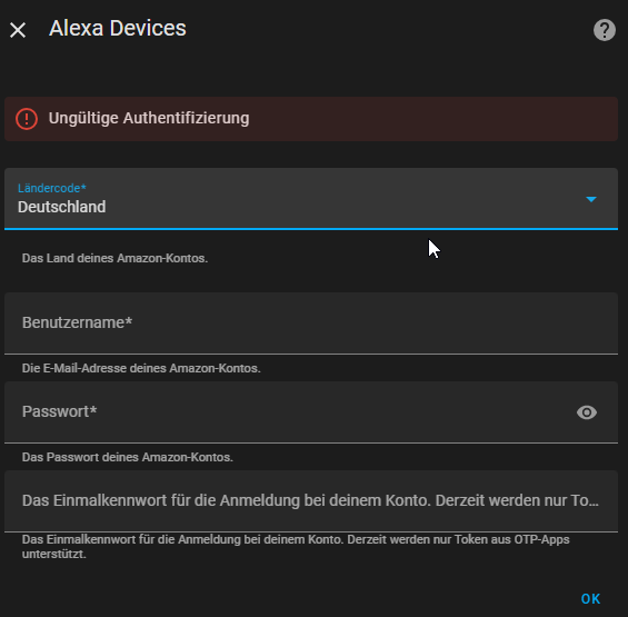

bin neu bei HA, also verzeiht mir meine Unwissenheit.
Weder Alexa noch Blink lassen sich bei mir installieren. Bei beiden kommt die Meldung Ungültige Authentifizierung. Ja, Passwort ist richtig. Die Blink-App läuft auf allen anderen Geräten. HA hat die neuste Version und neugestartet habe ich auch schon.

Hast du bei Amazon die 2FA aktiviert?
Hast du die neueste HA Version 2025.6.2?
Ja und ja.
Bei Amazon/Alexa funktioniert es jetzt auch, bei Blink immer noch nicht.
