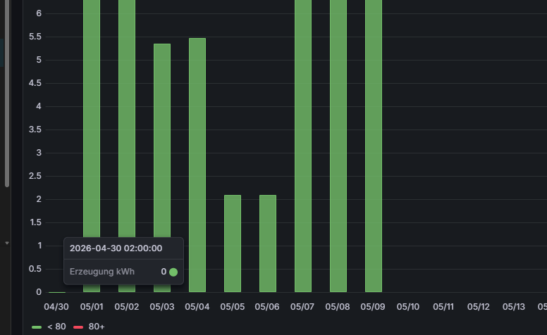

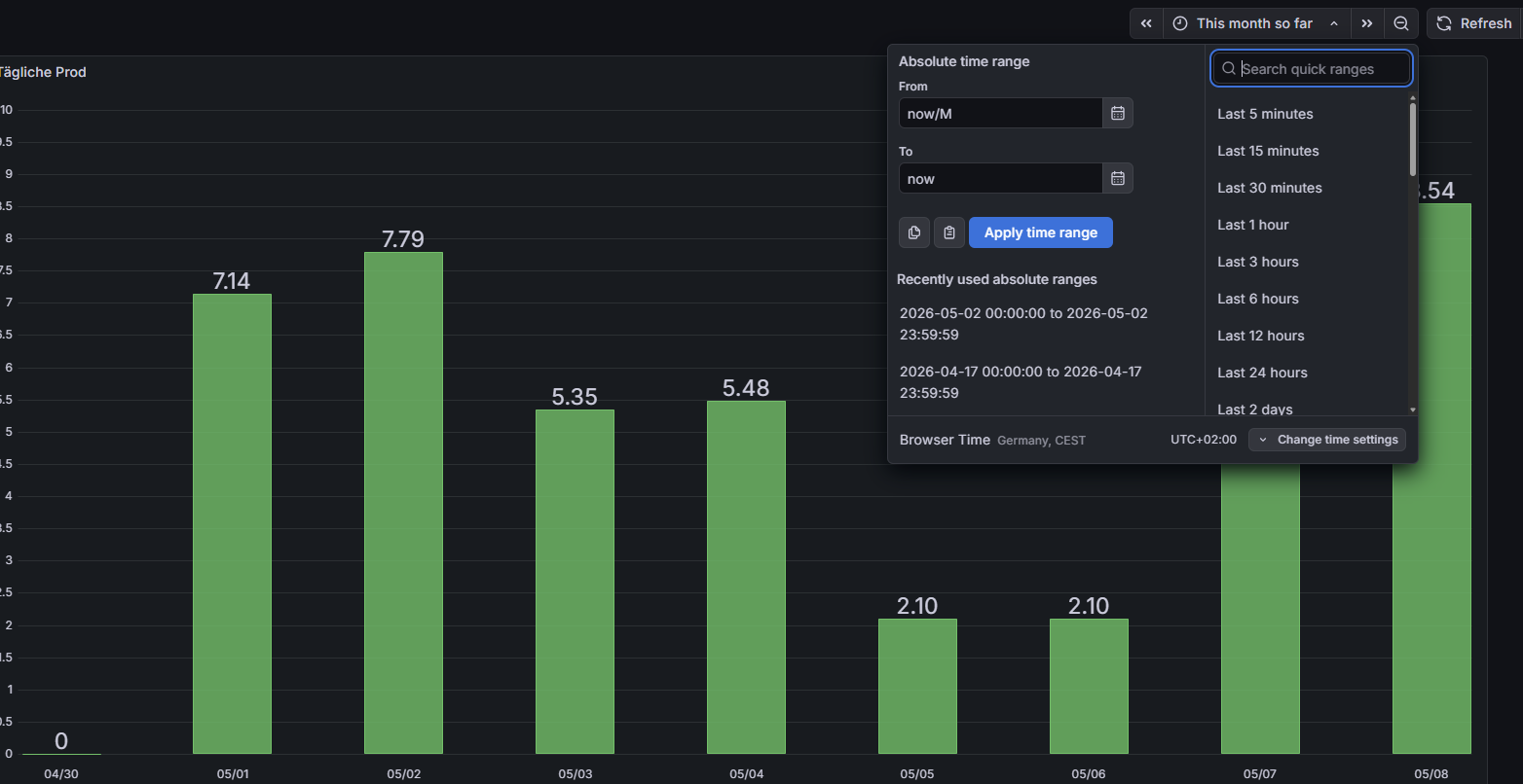

Das läuft. Mit influx und Grafana habe ich mir eine Auswertung dazu gebaut:
Aber wieso taucht der 30.04. bei dieser Eingrenzung für den laufenden Monat auf? Ich kenne aus Monats-/Jahresabschlüssen, dass die Nullstellung von Konten auf ein Ultimodatum|fiktives Datum gesetzt werden. Das ist der “IMAGINÄRE” Zeitpunkt zwischen 23:59:59 und 00:00:00. NAV setzt dem Datum ein U als Präfix.
Gibt es eine ähnliche Logik innerhalb HA?
Meine Erwartungshaltung bei diesem yaml-Code war: Es wird einfach am Ende des Tages der jeweilige Wert weggeschrieben. Ziel dabei war es lediglich einen Wert pro Tag zu generieren.
