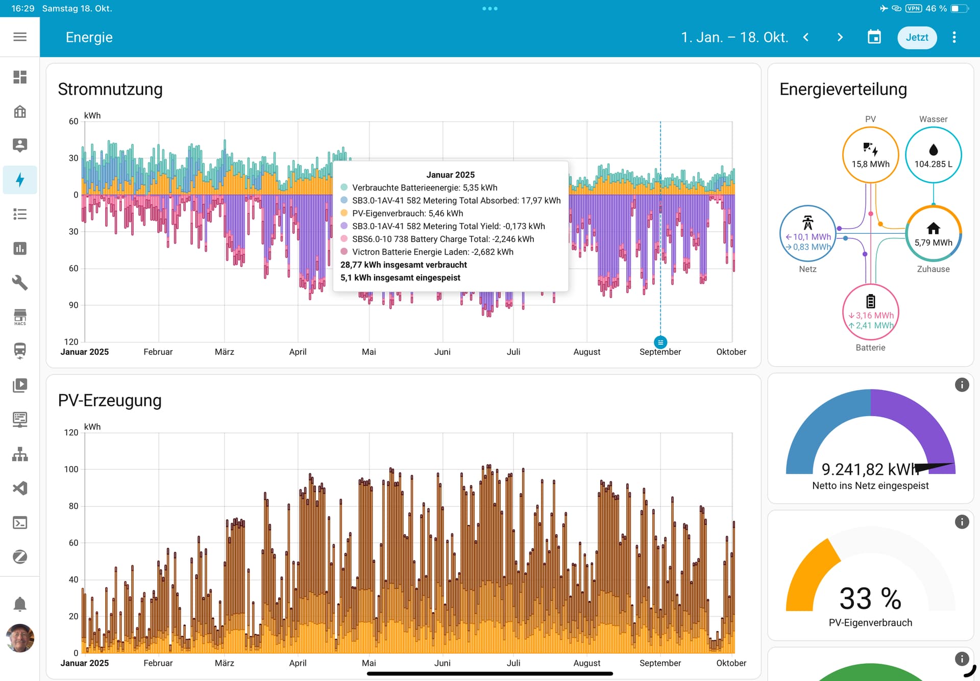

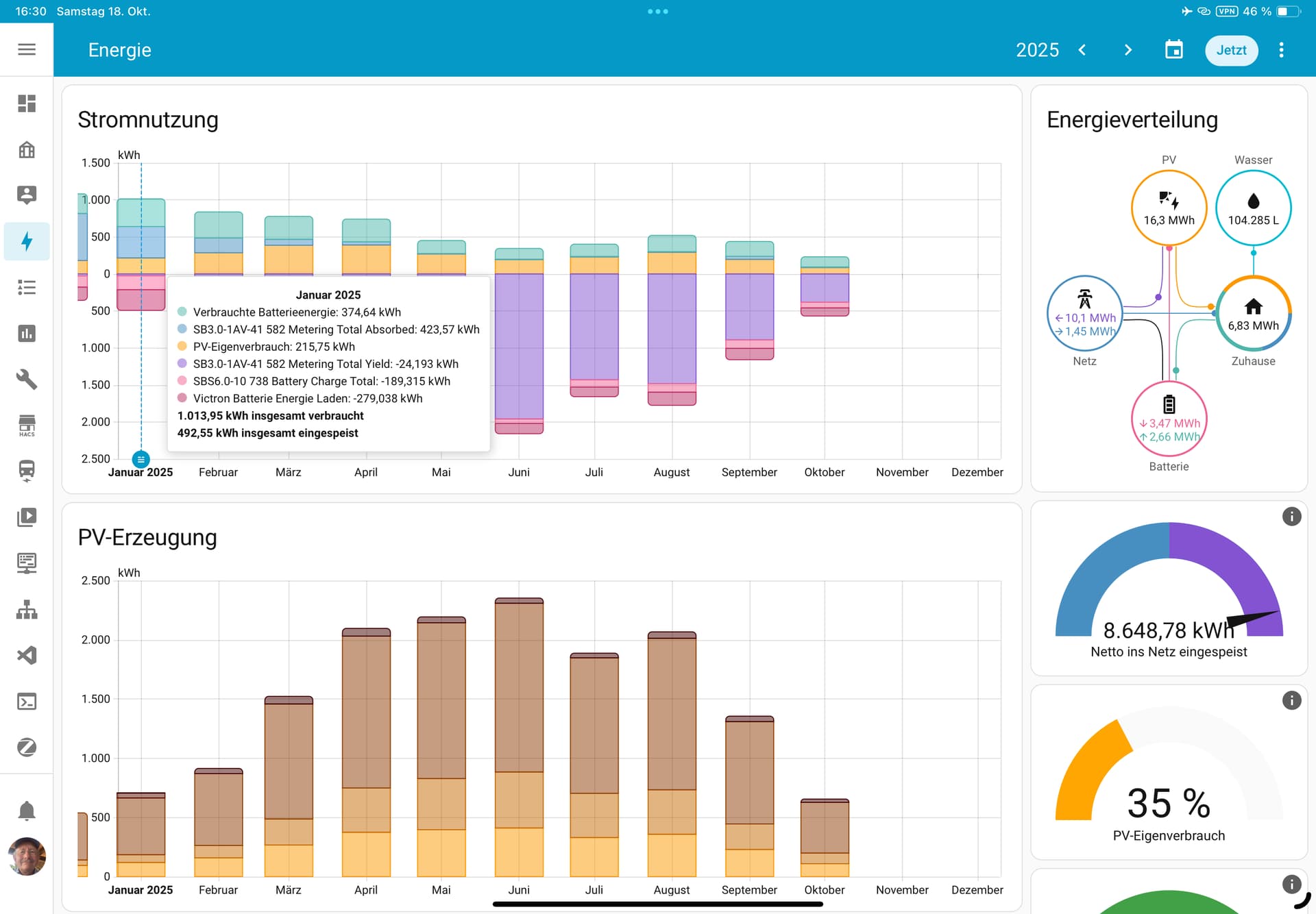

Seit heute 18.10.2025 rechnet mein Energiedashboard für 2025 nun dummerweise plötzlich den Dezember 2024 hinzu! Wenn ich hingegen den Zeitraum von 1.1. bis 18.10.25 explizit eingebe, dann rechnet es die Summen richtig aus! Siehe Bilder. Wo steckt da der Fehler? Man kann doch nur „dieses Jahr“ auswählen! Und bisher (gestern) wurde es auch korrekt berechnet! Hat sonst jemand das gleiche Problem beobachtet?
P.S.: Und wenn ich um 1 Jahr zurückblättere nimmt er den Dezember 2023 hinzu.

dann also hier meine neue Beobachtung: Der Berechnungsalgo verzählt sich genau um eine TeilEinheit nach hinten. Wenn man also das aktuelle Jahr wählt, kommt der Dezember des letzten dazu. Wenn man den aktuellen Monat wählt, kommt der letzte Tag des vergangenen Monat hinzu. Wenn man einen Zeitraum zwischen Anfangstag und Schlusstag definiert, kommt der letzte Tag vor dem gewählten Zeitraum hinzu. Ein typischer Programmierfehler, der selbst dem professionellsten Programmierer ab und zu unterläuft. Allerdings ist er auch gut sichtbar, weil die Grafik nach links immer diesen zusätzlichen aber unerwünschten Zeitbereich anzeigt. Abhilfe derzeit nur durch Eingabe des gewünschten Zeitraums in Tagen, wobei man dann z.B. für das aktuelle Jahr eben vom 2.1.25 bis heute angeben muss.

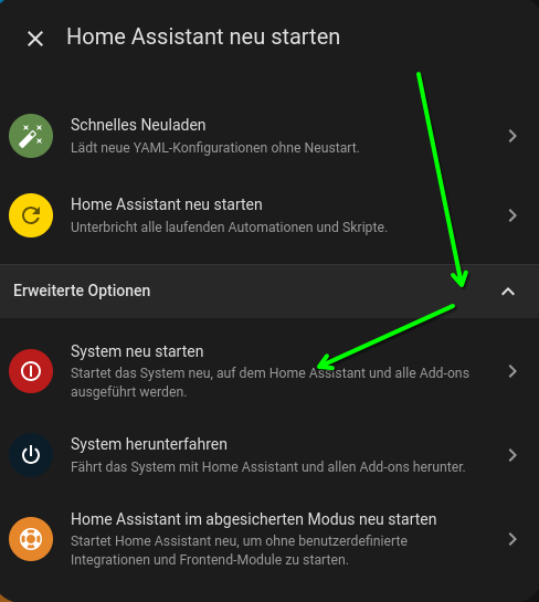

Oder einfach mal den HA komplett neu gestartet?
