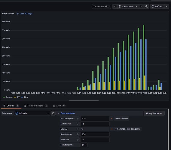

Ich hätte dann wie bei meinem Screenshot statt group by “4w” nur “1w” eingetragen.
Ist für mich aber unbefriedigend, da am Interessantesten Tag- oder Monatswerte sind.
Vielleicht findet ja Jemand doch noch eine Lösung :slight_smile:

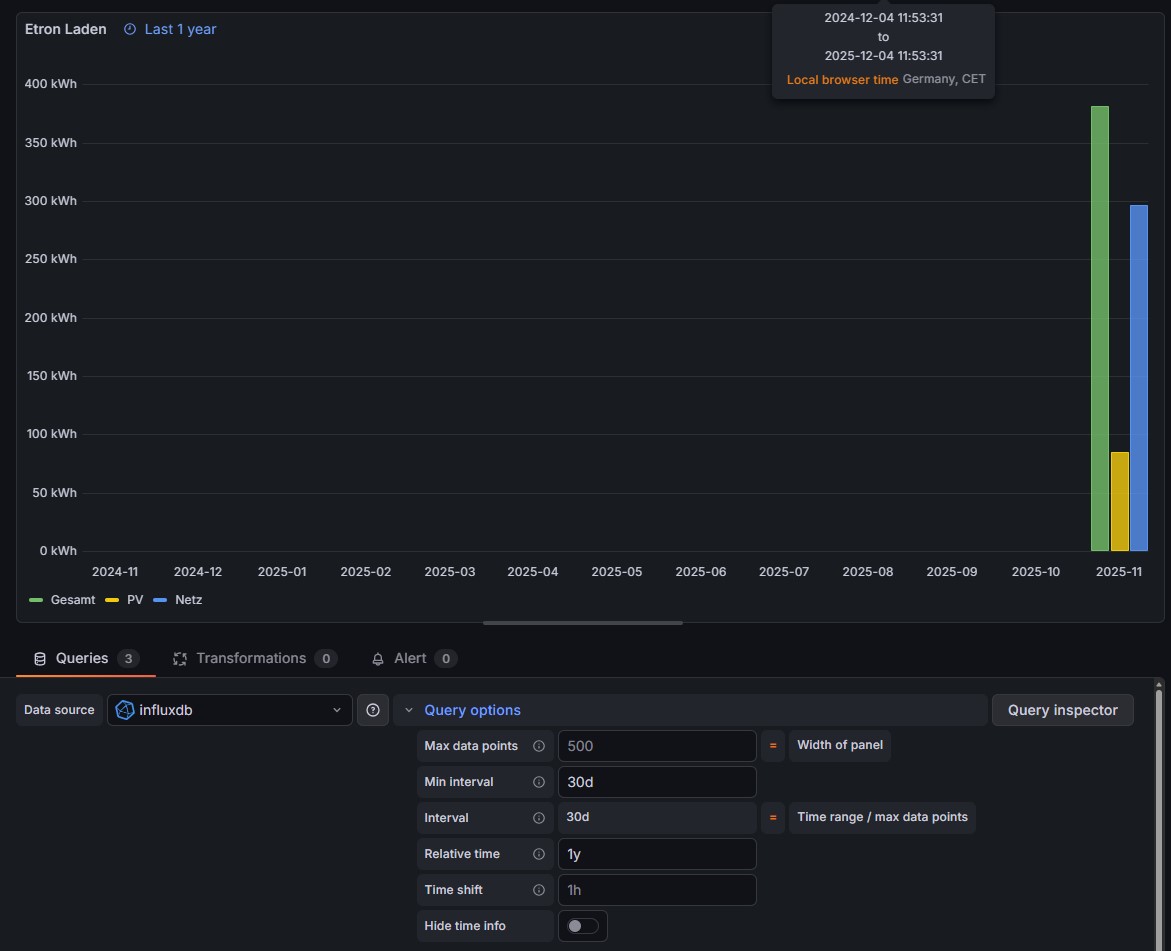

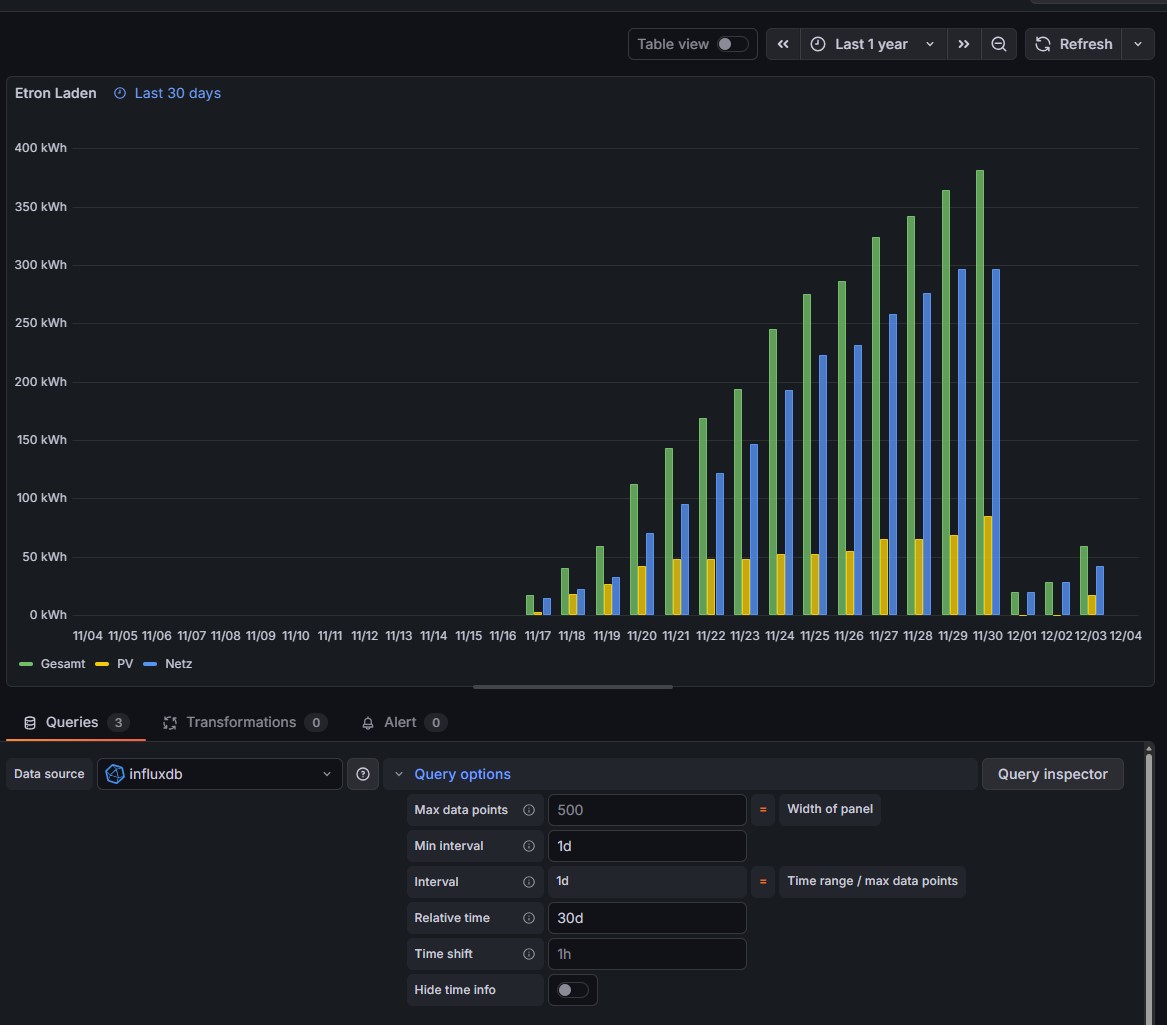

ich schreibe in Verbrauchszählern monatlich meine geladene Kwh mit.
Bei Tage weise sehe ich schön wie der Zähler hoch zählt und am Monats Anfang wieder von vorne anfängt.
Wenn ich es auf einen Monat stelle sehe ich nur den Nov aber den Dez nicht mehr.
Was mache ich falsch oder liegt das an Grafana?

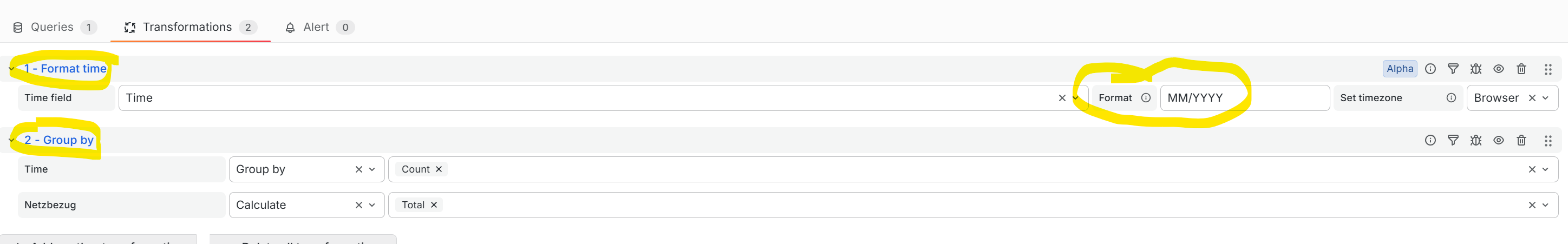

Nachdem man die Query definiert hat braucht man noch 2 Transformationen:
  1. “Format Time” - Zeitstempel der Sätze in das gewünschte Zielformat bringen - MM/YYYY
  2. “Group by” - jetzt muss man die Sätze noch gruppieren und aufsummieren.
Das sieht in der Grafana Transformation dann so aus:

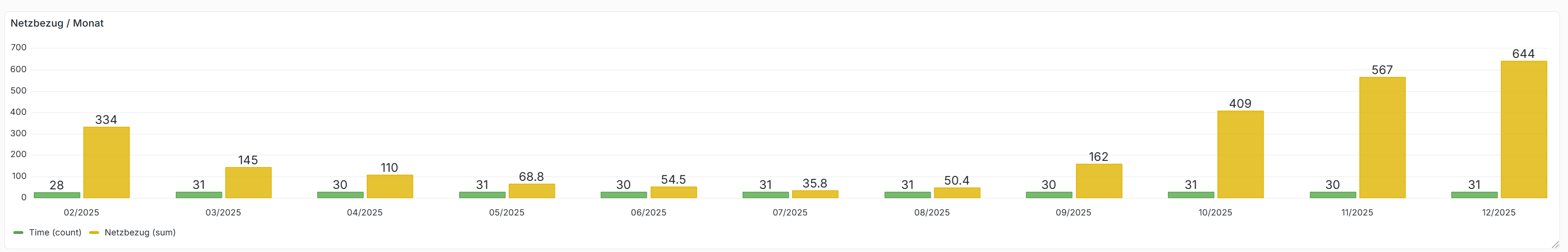

Das Ergebnis als Balkendiagramm sieht dann so aus:
Hinweis: je nach Wert den man verwenden will, muss man die Query entsprechend anpassen. In meinem Beispiel ist es ein Tageszähler aus der Wechselrichterintegration; der geht jeden Tag wieder auf 0; ich verwende daher in der Query den Maximalwert; hat man Werte / Stunde muss man das natürlich aufsummieren um zum richtigen Ergebnis zu kommen.
