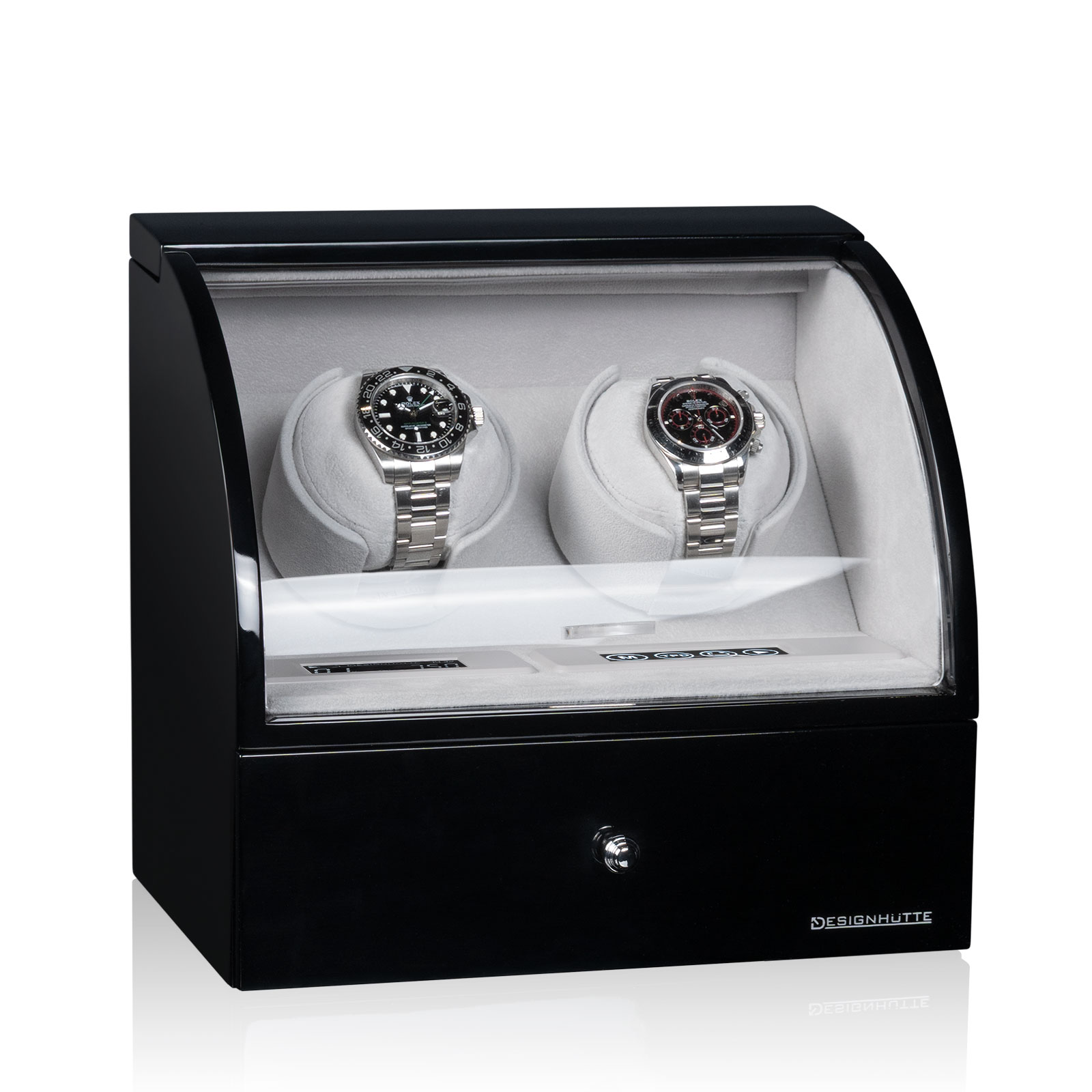

Habe nun noch ein Bild des Herstellers hochgeladen.
Ah, okay. Da hatte ich eine ganz andere Vorstellung, von dem was du da hast. Damit ist mein Vorschlag raus, das passt absolut nicht zur Anwendung.
