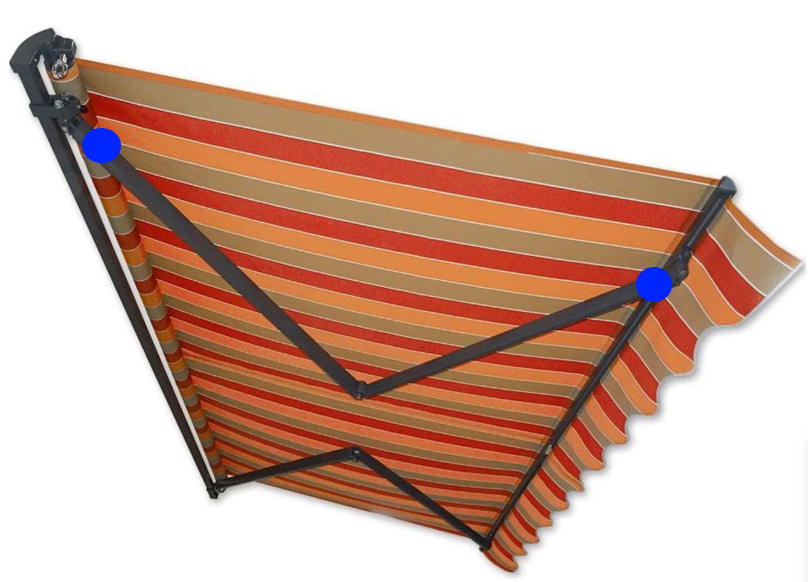

doch recht simple, einfach an diesen Punkten des Gelenkarms den Tür-Sensor anbringen….
im eingefahrenen Zustand ist der Kontakt geschlossen, bei allen anderen Positionen geöffnet, das reicht mir zunächst für eine einfache Warnung in HomeAssistant.

kA ob ich Deinen Aufbau richtig verstehe, ein üblicher Tür-Fenster Sensor besteht doch aus einem grösseren Teil mit Elektronik und Batterien und einem kleinen Magneten, der bei Kontakt den Schalter auslöst.
Ich habe den grossen Teil fest am Rahmen und der bewegt sich überhaupt nicht und nur den Magneten an dem Arm, der sich wegbewegt. Insofern ist o.g. Bild etwas veraltet, jetzt ungefähr so …
