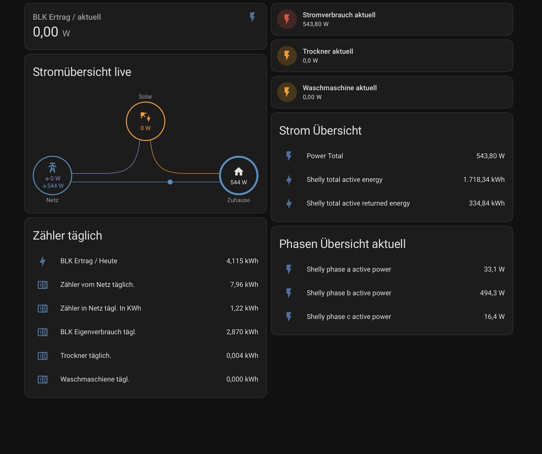

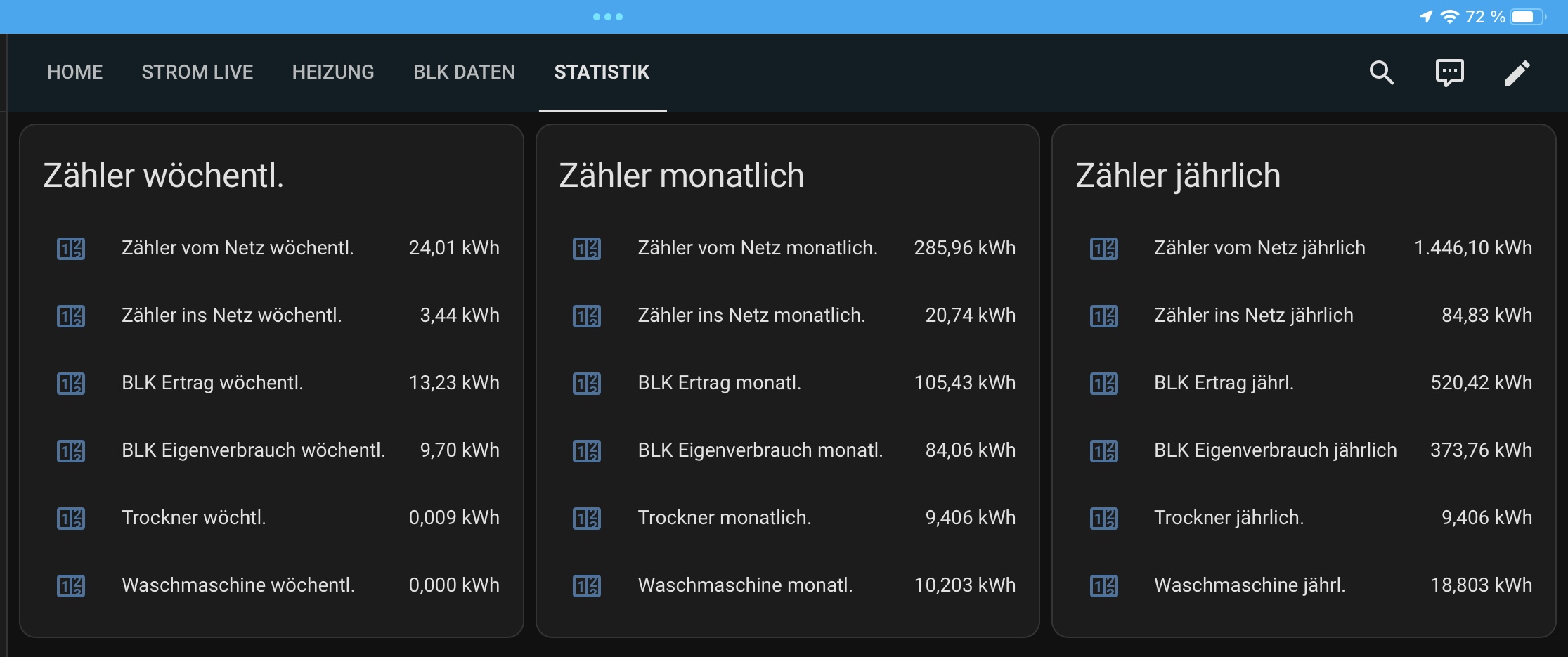

ich habe es im Energy -Dashboard und nochmal ausgewertet in einem separaten Dashboard für Tag, Woche, Monat und Jahr.

Ok, wenn ich dir helfen kann, versuchen wir es mal, aber ich gehe etwas anders vor.
Ich habe die yaml Dateien noch vom Shelly 3EM (hat die Werte nicht saldiert) zum Pro 3EM übernommen, deshalb ist es ein Template mehr in der .yaml aber es läuft super.
Ich berechne alle Werte in der config.yaml in Watt und rechne dann mit Helfern in KWh um, die ich im Dashboard verwende.
Ich teile mal meine Code vielleicht kommst du damit zurecht, sonst melde ich einfach wieder.
