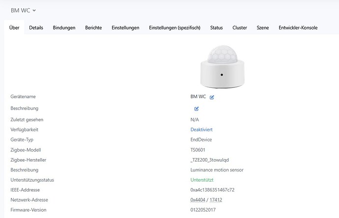

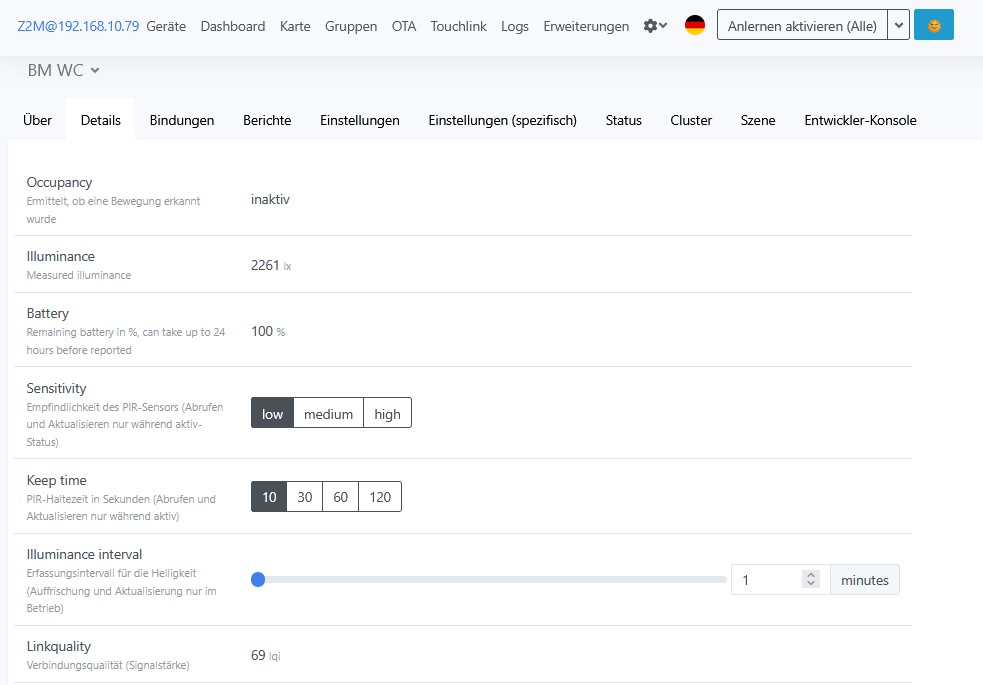

Zum Präsensmelder habe ich mir das hier vor einigen wochen bestellt, leider wird der wohl noch nicht ganz von zigbeemqtt unterstützt, da erscheint der als reiner PIR Melder
als Präsensmelder sollte doch eigentlich eine Einstellung Präsenz kommen ?!

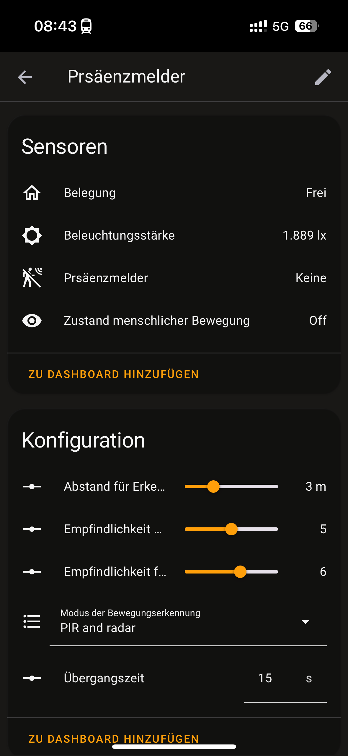

Ich habe diesen Bestellt:
Modell _TZE200_kb5noeto
Mit zha eingefügt:
Hallo
habe gerade auf zigbee2mqtt umgestellt
Ich habe den erst vor 2 Tagen eingerichtet, ev sollte ich es noch einmal probieren, MQtt soll ja umfangreicher sein, bei allen anderen Aktoren war es auch so
ok, von dem Typ gibt es zwei Versionen
ich habe scheinnbar nur die PIR Version
die Kombi Version ist auch etwas teurer
gerade den richtigen bestellt, den falschen werde ich dann an anderer Stelle einsetzen
